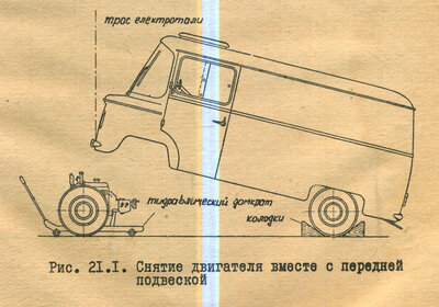

Инструкция рекомендует вот так)

Сообщение #5 azlk2140red » 30.09.2023, 04:24
Тогда все вопросы точно отпали. Еще раз спасибо!
