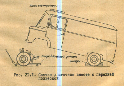

Здравствуйте. Ранее никогда не владел фургонами, прошу понять действительно глупые вопросы и помочь с реализацией.
Проблема: уход масла из сапуна. Буквально льется. Причина в поршневой, это понятно. Дело в другом – как снять двигатель? Откручивается траверса кпп и двигатель после рассоединения с кпп уходит вниз как бы на место коробки? В наличии подьемный кран для снятия моторов. Правильно понимаю, что кран поможет в снятии или же необходимо пропускать балку насквозь кабины и как бы подвешивать мотор?

Сообщение #2 chigik64 » 29.09.2023, 21:24
Самое лучшее для владельцев ЖУКов,НЫС сделать подъемник (я поднимаю кран-балкой),на место крепления бампера закрепляется приспособление для "захвата" тросом кран-балки ,или лебедки условно прикрепленной к ветке дерева.Двигатель вместе с коробкой предварительно "укладывается" на стандартный поддон,который потом РОКЛОЙ выкатывается из под машины,К сожалению я не делал фото всего этого процесса.Вот почему ремонт двигателя и переборка подвески взаимо связаны,На этом поддоне я сразу делал развал-схождение(это отдельная тема) и в готовом виде ставил на авто.И самое главное, я все это проделывал ОДИН,без посторонней помощи.Вот почему всем владельцам наших машин надо в первую очередь подумать о подобии кран-балки или чего-то подобного.Вы избавитесь от "кучи" проблем.Если не ошибаюсь,для этого надо поднять машину на уровне переднего бампера на высоту 1,4-1,5м.

Сообщение #4 Chasopis » 29.09.2023, 23:44
Инструкция рекомендует вот так)

Сообщение #5 azlk2140red » 30.09.2023, 04:24
Тогда все вопросы точно отпали. Еще раз спасибо!
