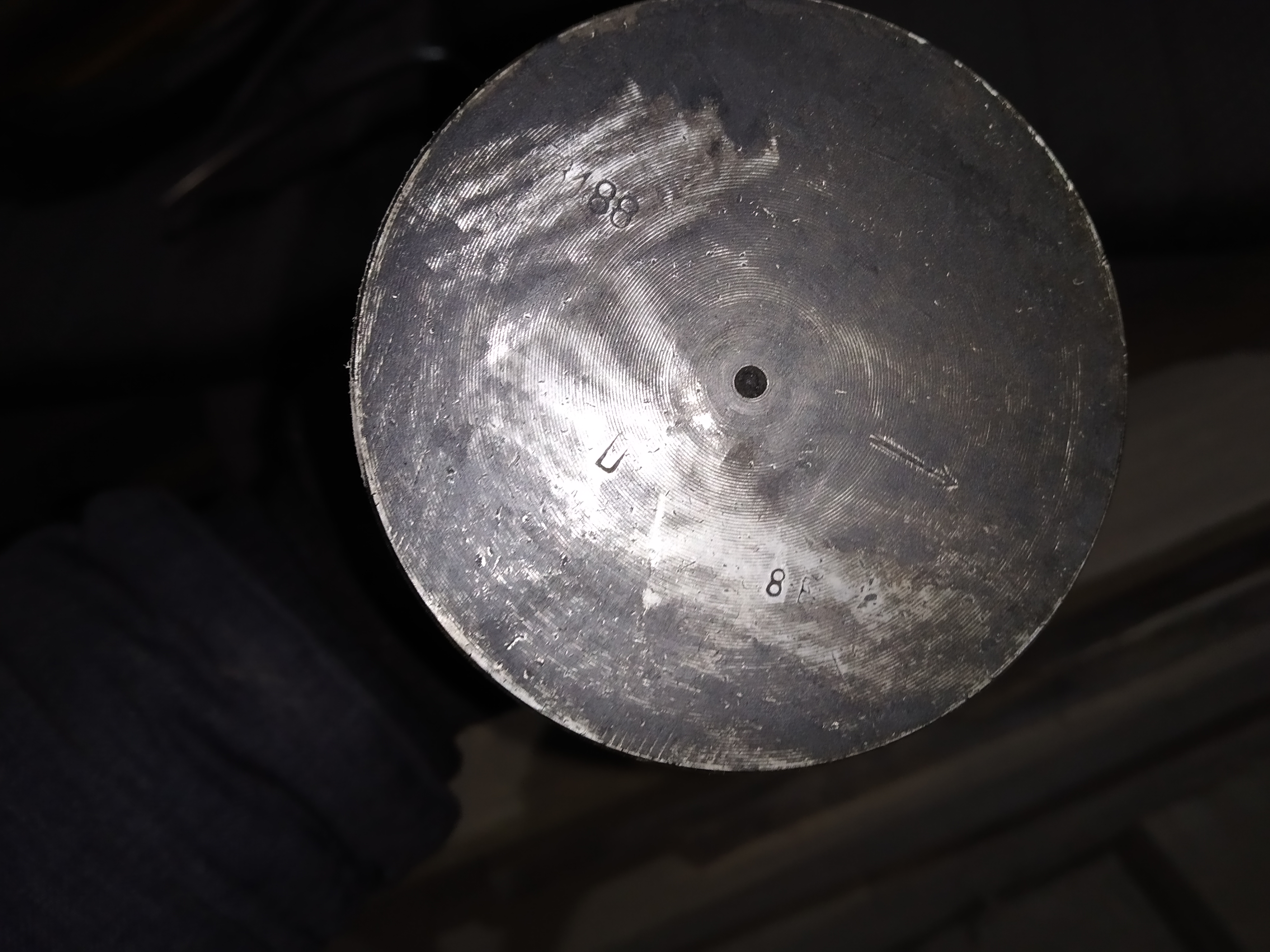

Приветствую всех!
дабы не плодить тем, спрошу в этой - разобрали двигатель, стоял на жуке...
обнаружили вот такие поршни (вроде бы родные) - подскажите, что обозначают маркировки M или W, а также 5F и какие еще могут быть варианты?
Шатуны от ГАЗ-12 - подходят ли они сюда или всё же стоит поискать родные?

Сообщение #22 Счастливчик » 18.01.2020, 23:40
Шатуны у газ 12 по моему на 10 мм длинее. А что с родными не так? В смысле шатунами и поршнями?
Добавлено спустя 1 минуту 34 секунды:
Буквы на поршне это должно быть размерная группа.

Сообщение #23 vagprofi » 19.01.2020, 10:40
Гость писал(а):что обозначают маркировки M или W, а также 5F
Я думаю, что основное - это размеры поршня, а эти обозначения вероятно группа по весу и номер партии. По шатунам не подскажу, присоединяюсь к вопросу что не так с родными?

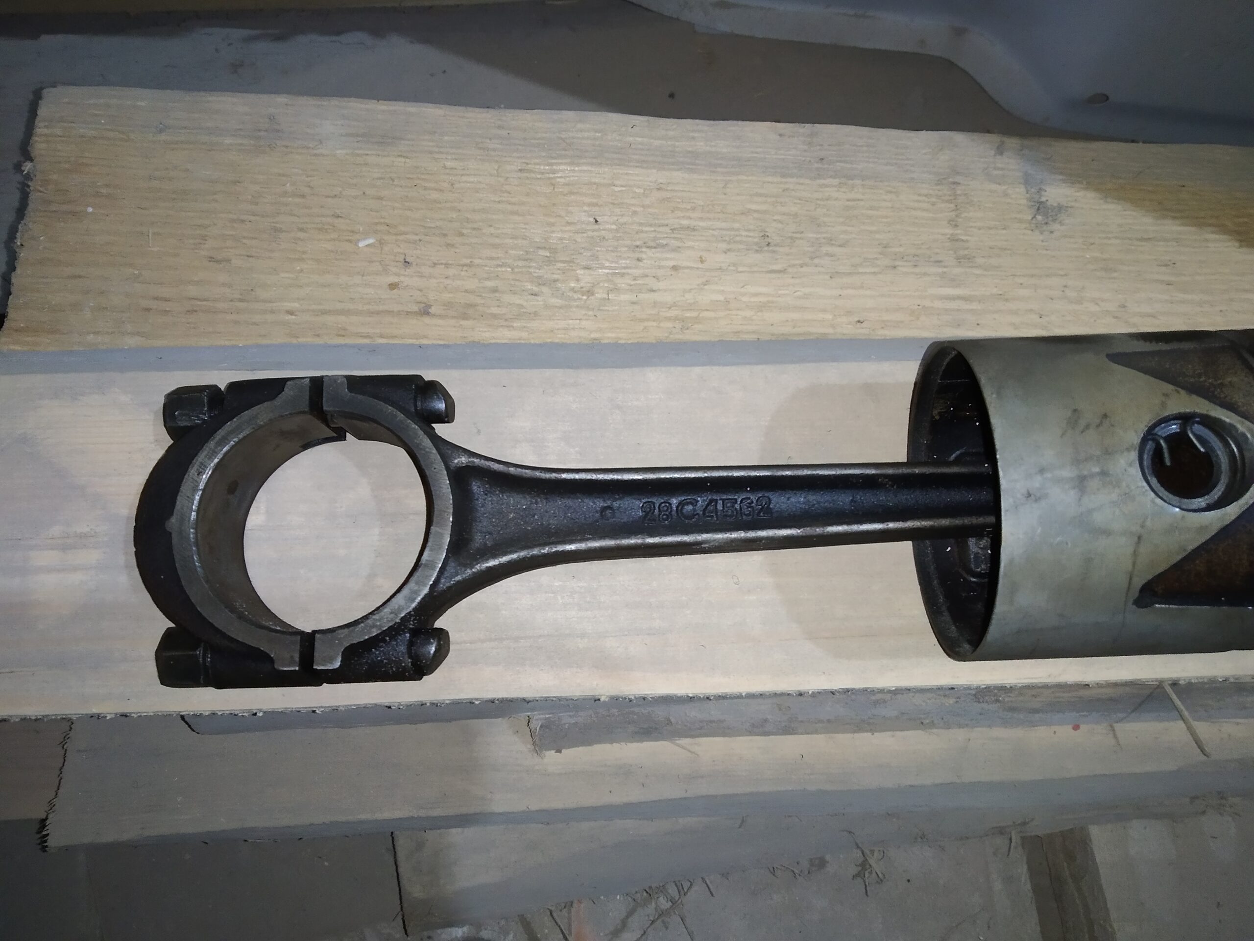

Сообщение #26 BaHo » 22.01.2020, 14:20
Счастливчик писал(а):А длина родного шатуна 100 мм.
это как так!? (линейка для ориентиру) :eek:
заодно подскажите, на фото ниже родные шатуны или нет?
(3шт были с короткой маркировкой и 1 шт с длинной)
Еще вопрос, может кто подскажет:
- маркировку вкладышей коренных и шатунных ГАЗовских, если они подходят, а также рем. размеры К/В
- маркировку втулок Р/В + рем. размеры

Сообщение #27 piatroc » 22.01.2020, 21:16
BaHo, вот фото оригинальных шатунов и поршня
Добавлено спустя 6 минут 34 секунды:
И к вопросу вкладышей (размер совпадает с ГАЗ-51/52)
