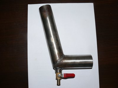

Ребята! При возне с блоком и при обхождении магазина автозапчастей возник вопрос по поводу сливного крана блока. У меня установлен кран резьбовой, который пока откроешь или закроешь, проходит минута. А в магазине по ГАЗу мне показалось что лежат краники, которые шаровые с открытием/закрытием на 90 градусов, который закрывается/открывается одни поворотом в течении секунды. Есть такие краники блоков на ГАЗах?
Сообщения: 1595
Сообщение #17 vagprofi » 20.03.2014, 17:12
Когда служил в армии, у меня на УАЗе был сливной кран с ходом флажка 90 градусов.
Валерий Остапенко M
Валерий Остапенко M
Возраст: 61
Сообщения: 140
Сообщение #18 Валерий Остапенко » 20.03.2014, 17:16
с шариком лучше. открываеться даже если сильно давно не открывал. но с продавцом поговори. китайских много таких. на вид похож. на деле разваливается сразу.
Сообщение #19 Tarpanovod » 20.03.2014, 21:17
Я себе поставил такой краник. Думаю не развалится.
Сообщения: 3160
Сообщение #20 Сусанин » 20.03.2014, 23:10
Tarpanovod, Слава! Я в блок циллиндров такую конструкцию не приварю! :biggrin:
