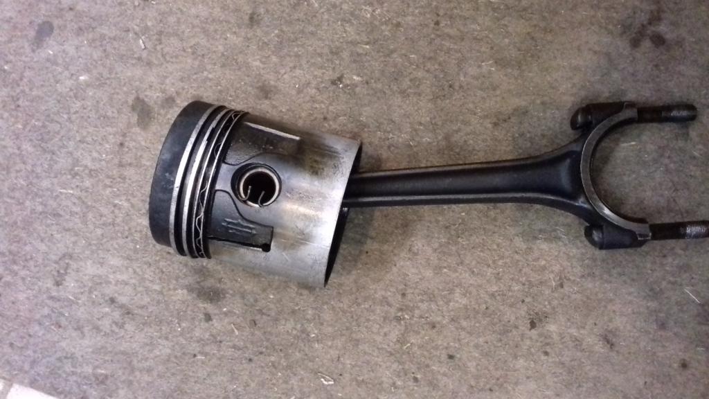

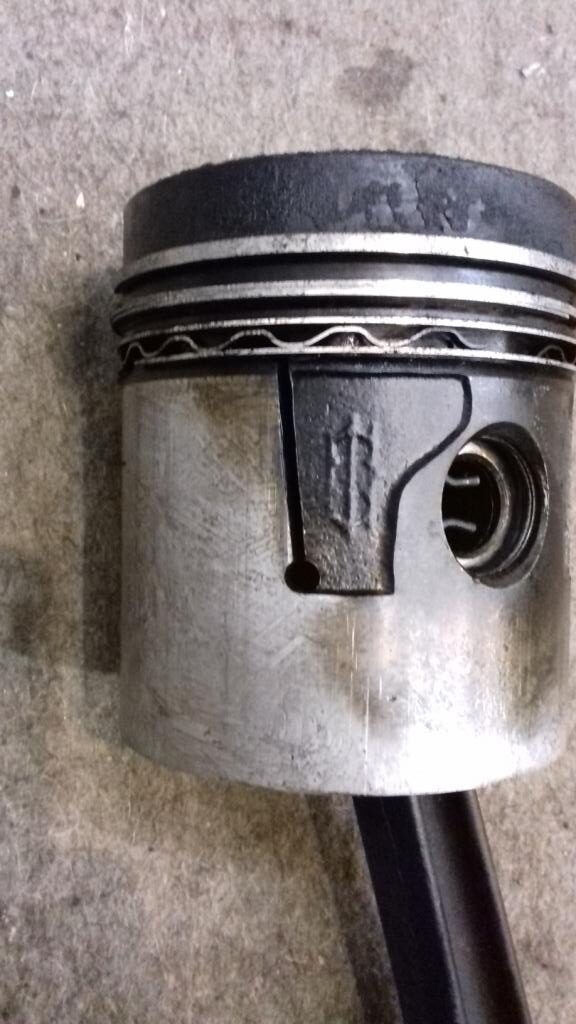

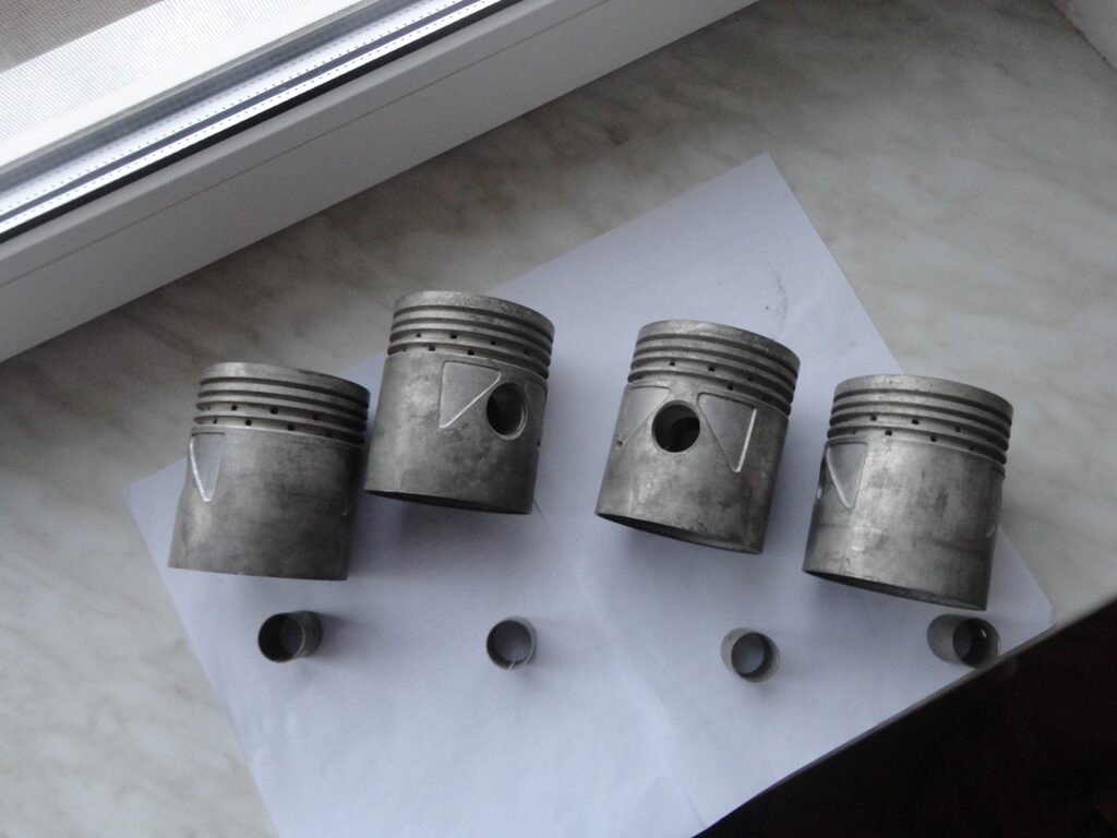

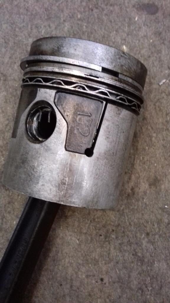

Разница в оригинальных поршнях и поршнях от ГАЗ-51, наиболее часто используемые при замене:
Поршни ГАЗ-51 (3 маслосъемных кольца):
Поршни Zuk S21 (4 маслосъемных кольца):

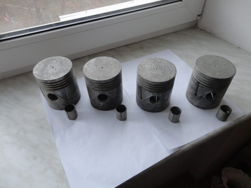

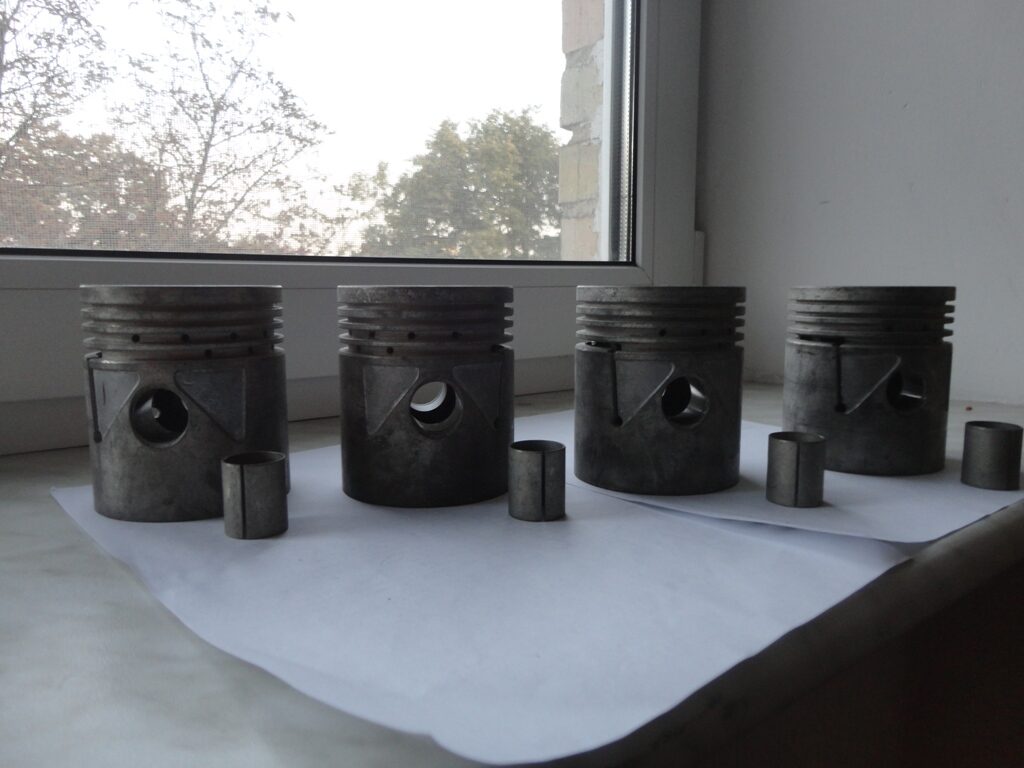

добавил фото родных поршней.

Сообщение #12 лексс » 01.06.2016, 20:28
мои поршни, из постов выше я понял, что они от газ-51, обратите внимание на кольца особенно на второе оно собрано из трех. Поискать родные газоновские?
