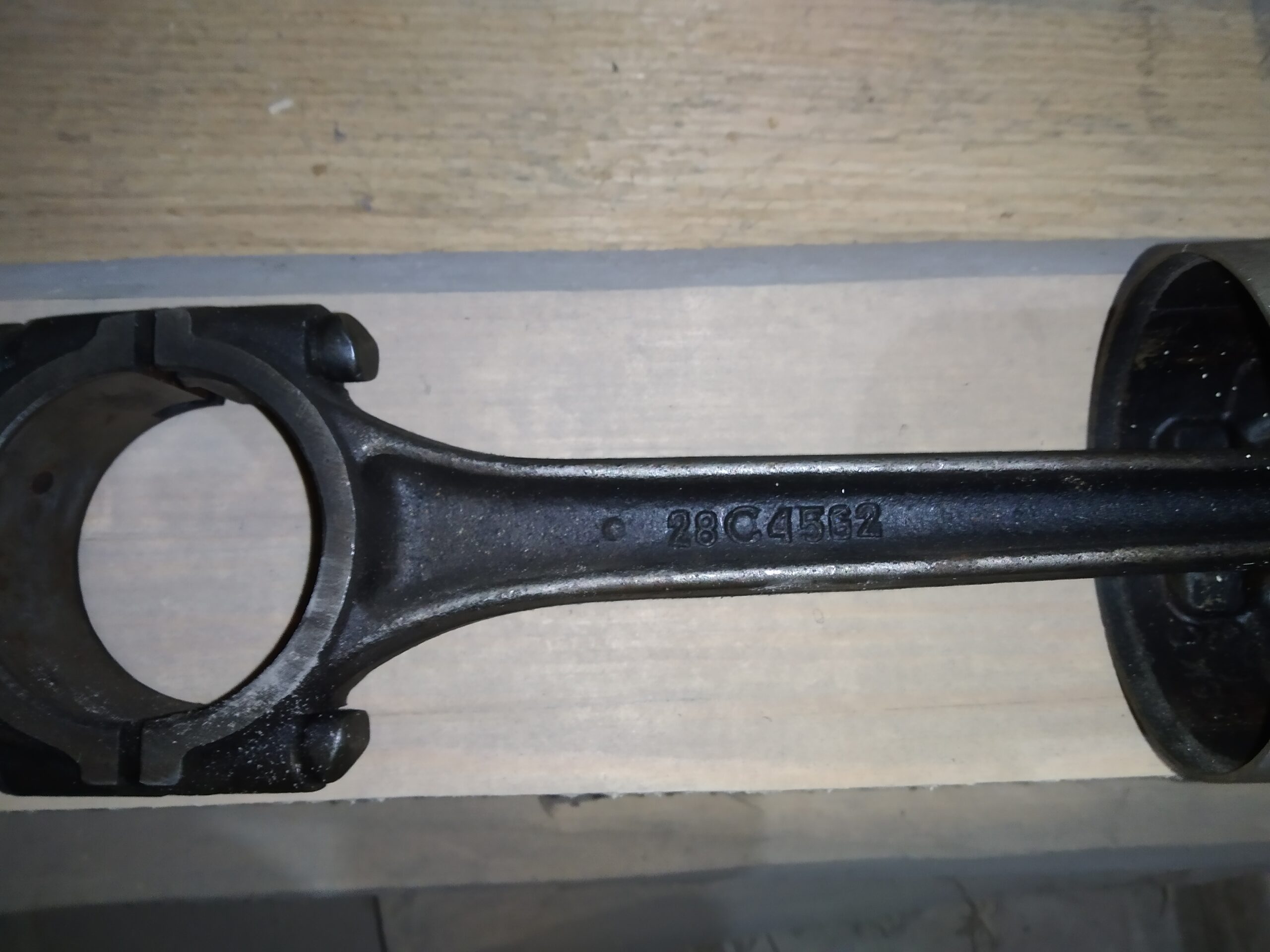

заодно подскажите, на фото ниже родные шатуны или нет?
(3шт были с короткой маркировкой и 1 шт с длинной)

BaHo, вот фото оригинальных шатунов и поршня
Добавлено спустя 6 минут 34 секунды:
И к вопросу вкладышей (размер совпадает с ГАЗ-51/52)
