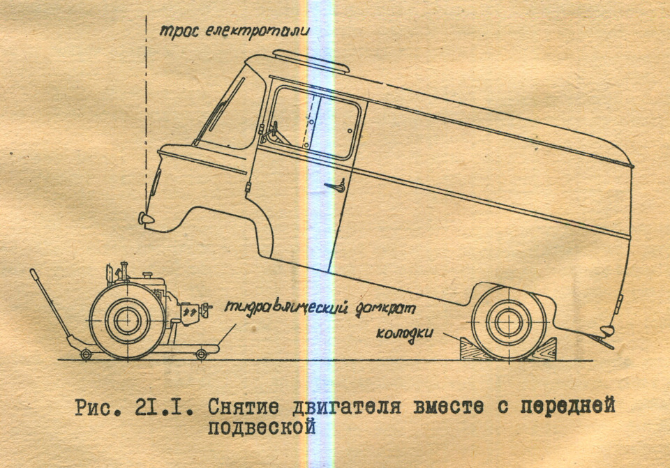

Сообщение #4 Chasopis » 29.09.2023, 23:44
Инструкция рекомендует вот так)

Сообщение #5 azlk2140red » 30.09.2023, 04:24
Тогда все вопросы точно отпали. Еще раз спасибо!
