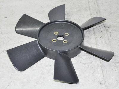

Ребята! Еще раз обращаю внимание на то, на что я ищу ответ. Будет ли эффективной замена только вентилятора пластикового с бОльшим количеством лопастей вместо штатного на принудительном приводе!!!???
Установка элетро-, виско- и прочего пока не в моих планах. Простая замена одного вентилятора на другой!
Вот кстати как выглядят эти крыльчатки:
1
2
3
вент 10 лопс.png (73.01 КБ) 17885 просмотров
4
Добавлено: 18.02.2014, 10:19
Tarpanovod
Буду краток. Рекомендую ставить крыльчатку под №1 шестилопастную. Остальное все от лукавого.

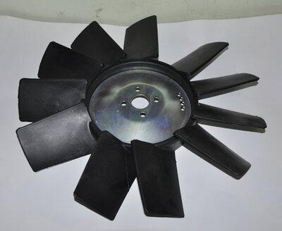

У меня стоял электровентилятор с Нивы и автоматика, всё работало прилично . Я так где то 300000км проехал, но 40 амперного генератора со всеми потребителями хватает впритык. Но в принципе я так пытался победить термостат, отсутствие байпасного канала не даёт нормального терморежима. У меня сейчас стоит байпасный канал и подвесной термостат с Таврии, вентилятор 10 лопастной с Газели. Всё работает отлично и летом и зимой, единственное согласен с Сусаниным что он шумноватый. Ставь тот, который жёлтого цвета, у меня стоит. Работает без проблем, только шумноватый. Тот который с металлическим центром я тоже ставил, тянет он ещё лучше, но он очень шумный.

Сусанин, крыльчатку под номером 1 я ставил два раза, у меня их обе разорвало по втулкам , ввареным в пластик.Поэтому поставил крыльчатку с металлическим центром.

У меня стоит как на первой фотографии ,даже в жару его вполне хватает.
Добавлено: 18.02.2014, 11:10
Сусанин
Alex57, на 6 лопастей?
Добавлено: 18.02.2014, 12:17
vorobey
Лёша, я ставил себе на S-21,когда еще ездил на нем, 6-ти лопастной с дифузором. Капот салонный аж приподнимало потоком воздуха, пришлось делать дополнительное крепление,а то заводского не было. Ставь не сомневайся - этому двигателю с родным радиатором хватит за глаза. А остальные действительно очень шумные. Опробовано на ГАЗЕЛЬи.

Alex57
Сусанин писал(а):Alex57, на 6 лопастей?
Да,6-ти лопастной,встал как родной.

от пацаны вы даете. шумный вентилятор. :) поверьте его шум на фоне шума мотора идущего на 3000 оборотов. не просто незначителен. он не слышен. да я ставил разные. на ниссе стоит желтый ( самый к стати хреновый на вид. на Газе Газелькин с железным центром ( там все должно быть с запасом. если дома порыться то можно найти и 6 лопостной. Сусанин- посмотрю.. пробуй не хочу. про работу- Газелькин гасит летом температуру ( при прочих равных) на 5-7 гр ... но я менял что б руку если что не разрубило :) да и соты не побило если случайно нырну в озеро...

Уважаемый KAE, тут спора нет, исправный автомобиль не закипит, просто в теме подразумевается возможность убрать нагрузку с помпы от более тяжелой металлической крыльчатки, в пользу пластиковой, более легкой. У 4-х лопастной пластиковой крыльчатки, площадь лопастей меньше, чем у металлической, поэтому я считаю целесообразней ставить 6-ти лопастную, чтобы производительность пластиковой крыльчатки была приблизительно такой же, как и металлической.
Добавлено: 19.02.2014, 17:22
Сусанин
Alex57, да, больше именно для этого. Просто так корячиться и менять не хочется (типа чиста для красоты). Да и к сожалению не всегда все в системе охлаждения чистое изнутри и исправное. Стремиться конечно надо, но реалии... :sad:
