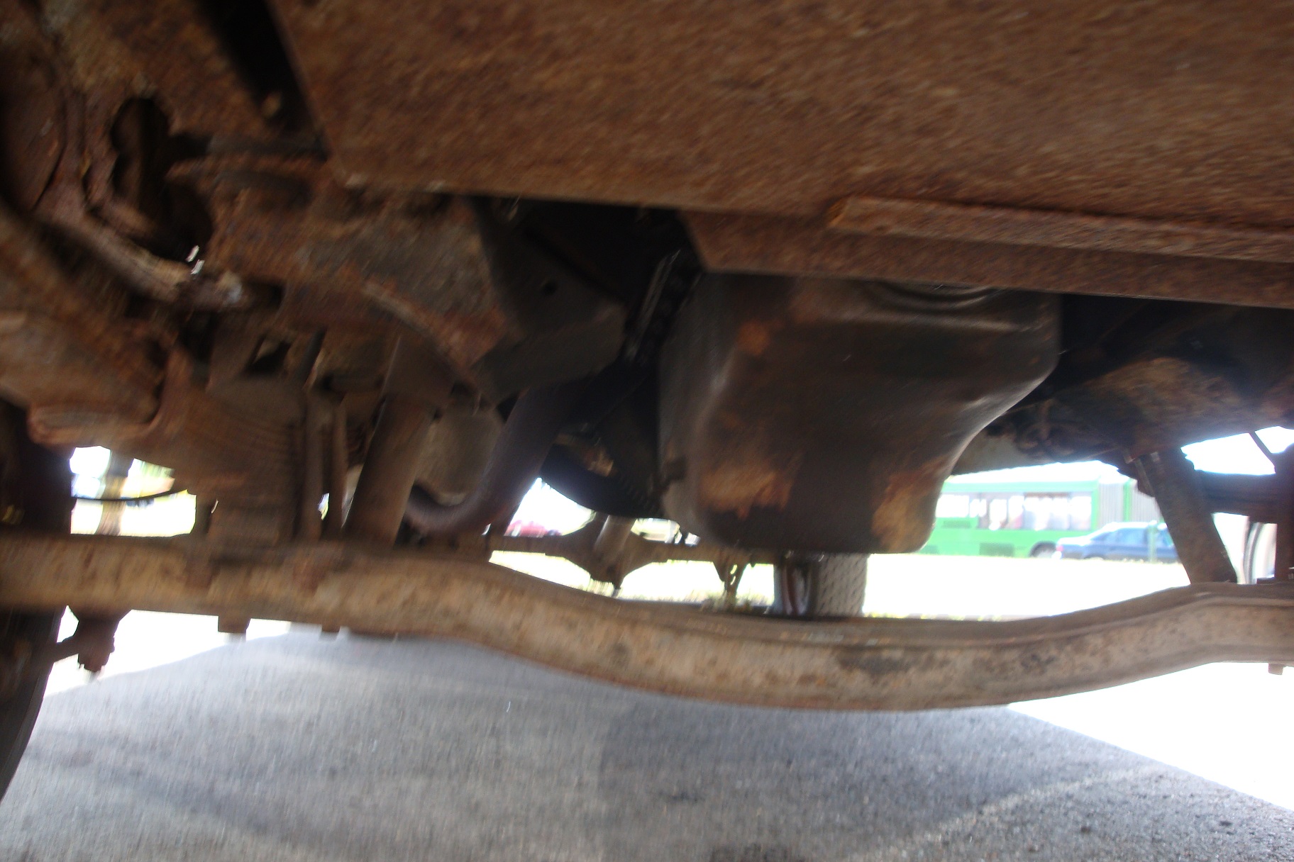

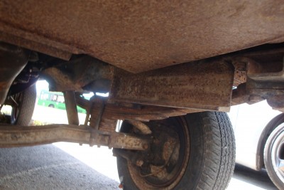

Сообщение #2 Михаил985 » 18.08.2015, 18:23
фото ниже прилагаются

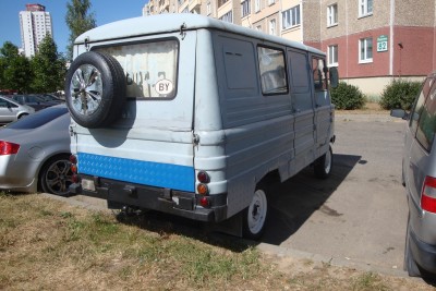

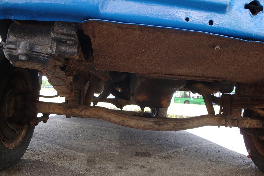

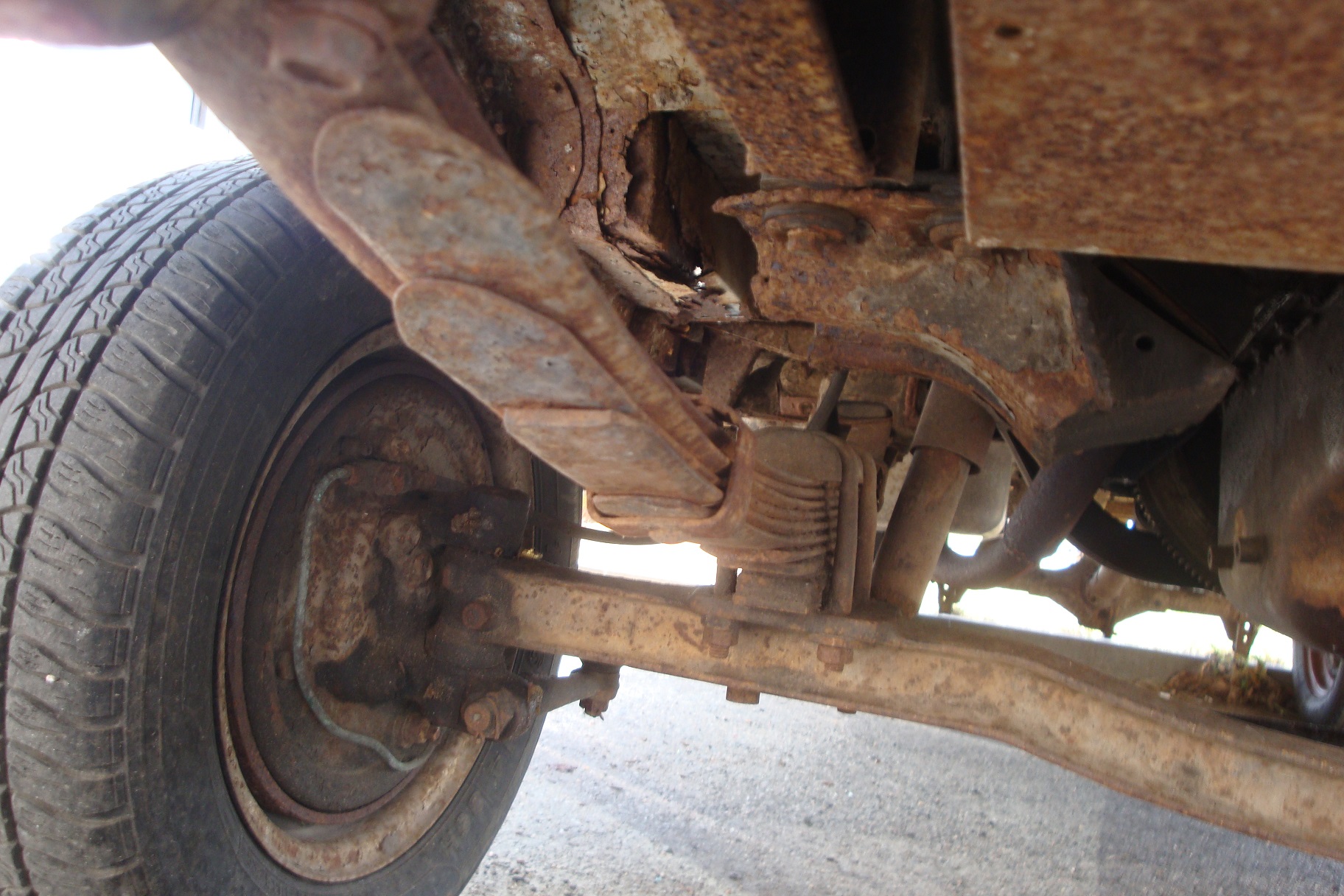

Сообщение #4 Сусанин » 14.03.2017, 21:12
несколько фоток Жука с передней подвеской на рессорах.
Студент Юра, обрати внимания что рессоры не сильно выступают впереди за габариты авто, (не так как у тебя) и бампер устроен за подлицо. Возможно такой вариант захочешь применить у себя.

Сообщение #5 Студент » 14.03.2017, 21:49
Сусанин, Благодарю, что обратил внимание. буду посмотреть. Нужно пощупать, с рулеткой походить вокруг Жука и Уаза. И вообще помыслить о целесобразности передней рессорной подвески. Может подумать о возвращении к родному варианту.Притом оказалось что в моем распоряжении есть передняя балка от Нысы. Вот я и стою в раздумиях между рессорами и пружинами.
Добавлено спустя 8 минут 8 секунд:
Пересмотрел свои фото, у меня тоже рессоры выходят по срезу кабины. Если поставить родной бампер, они будут торчать из-под него так же как видно на первом фото бортовика.
