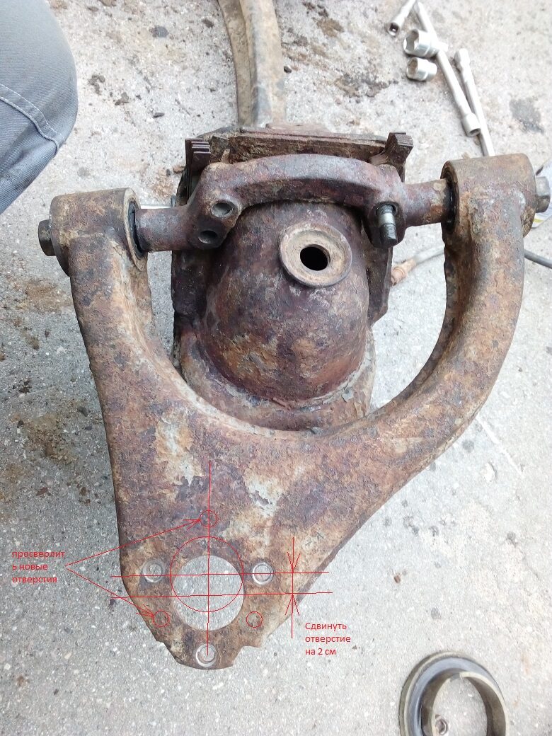

Сообщение #16 dm.i3 » 17.09.2017, 15:21
Вот прикупил себе мост от 31105.
Так как у 31105 расстояние между краями крепления уже нашего на 4 см. То буду делать так. Раздвигать верхние опоры на 2 см каждую.
И так как верхний рычаг уйдёт на 2 см на ружу. То в верхнем рычаге буду переносить точку крепления шаровой опоры.
Вот ещё подробные виды балки.
вадим
вадим
подвеска
Сообщение #17 вадим » 17.09.2017, 16:51
непойдет верхнюю шаровую на рычаге переносить изменится работа подвески-я бы попробывал врезать по центру кусок балки и так раздвинуть ,но у каждого свои мысли.может и я думаю неправильно резать но разрезаную видел на еразе и ездила машина нормально а перенесешь шаровую куда колеса пойдут ??
С нами: 9 лет 5 месяцев
Сообщение #18 dm.i3 » 17.09.2017, 22:19
Клёса пойдут туда куда надо. Разве не понятно из объяснения? Там ещё развальные вставки есть не забывай. И ими ещё можно регулировать углы. Посмотри в крайнем нижнем положении пружина стоит под углом. от верхней опоры. 2 сантиметра для неё не так страшно. И верхний рычаг не несёт ни какой нагрузки. Он только выполняет роль держать стойку вертикально и выдерживать кастор. Вся нагрузка приходится на нижний рычаг и опору пружины. Нижний рычаг у 105 й даже масивнее "жуковского".
