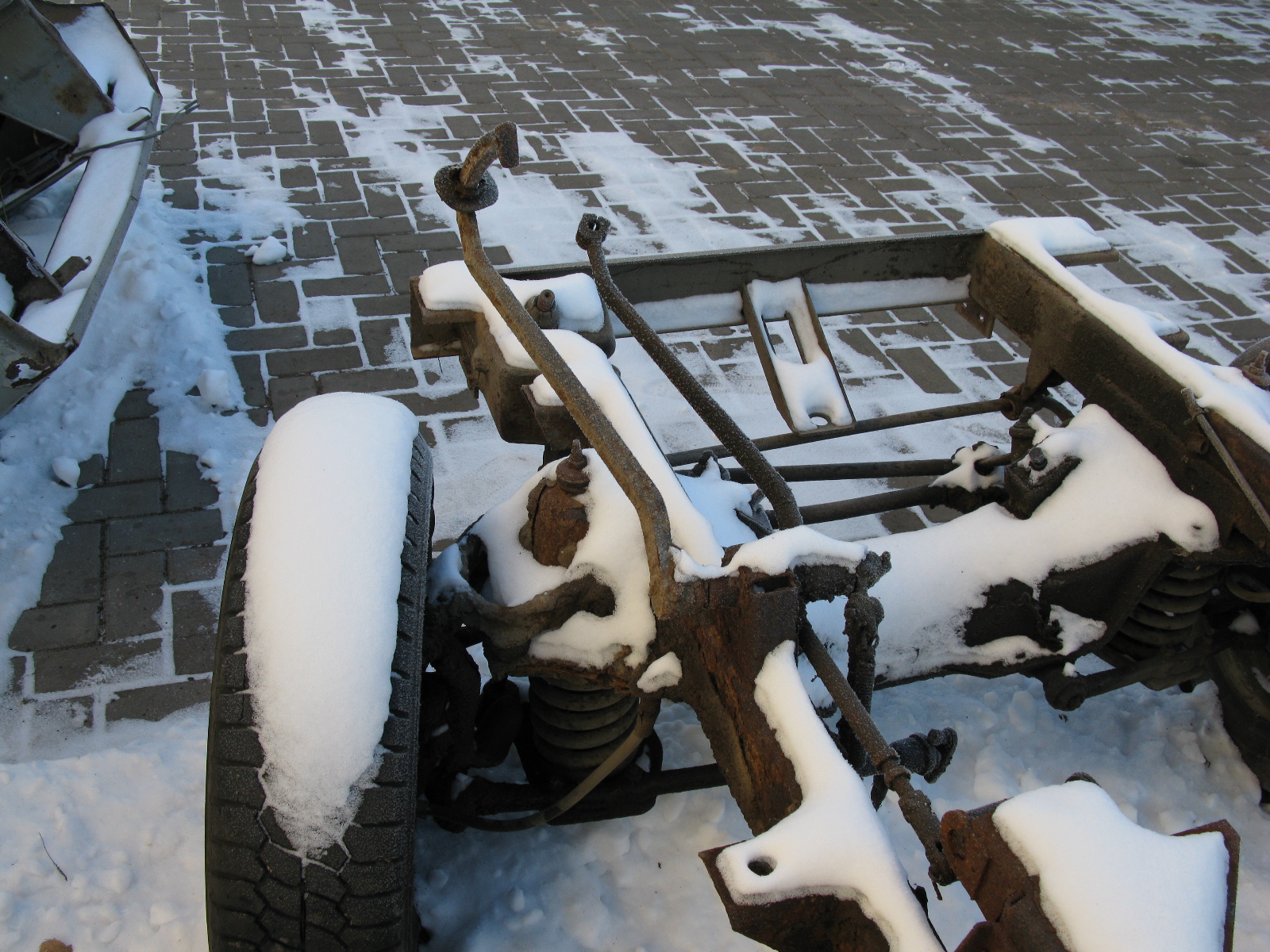

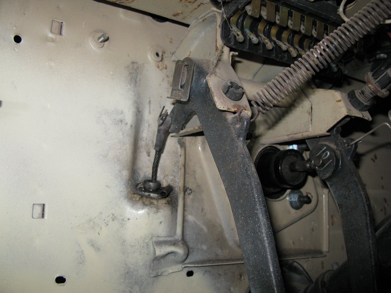

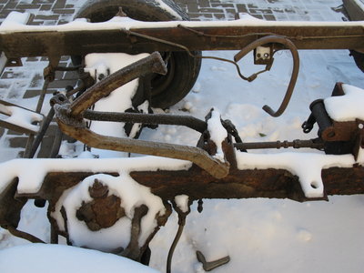

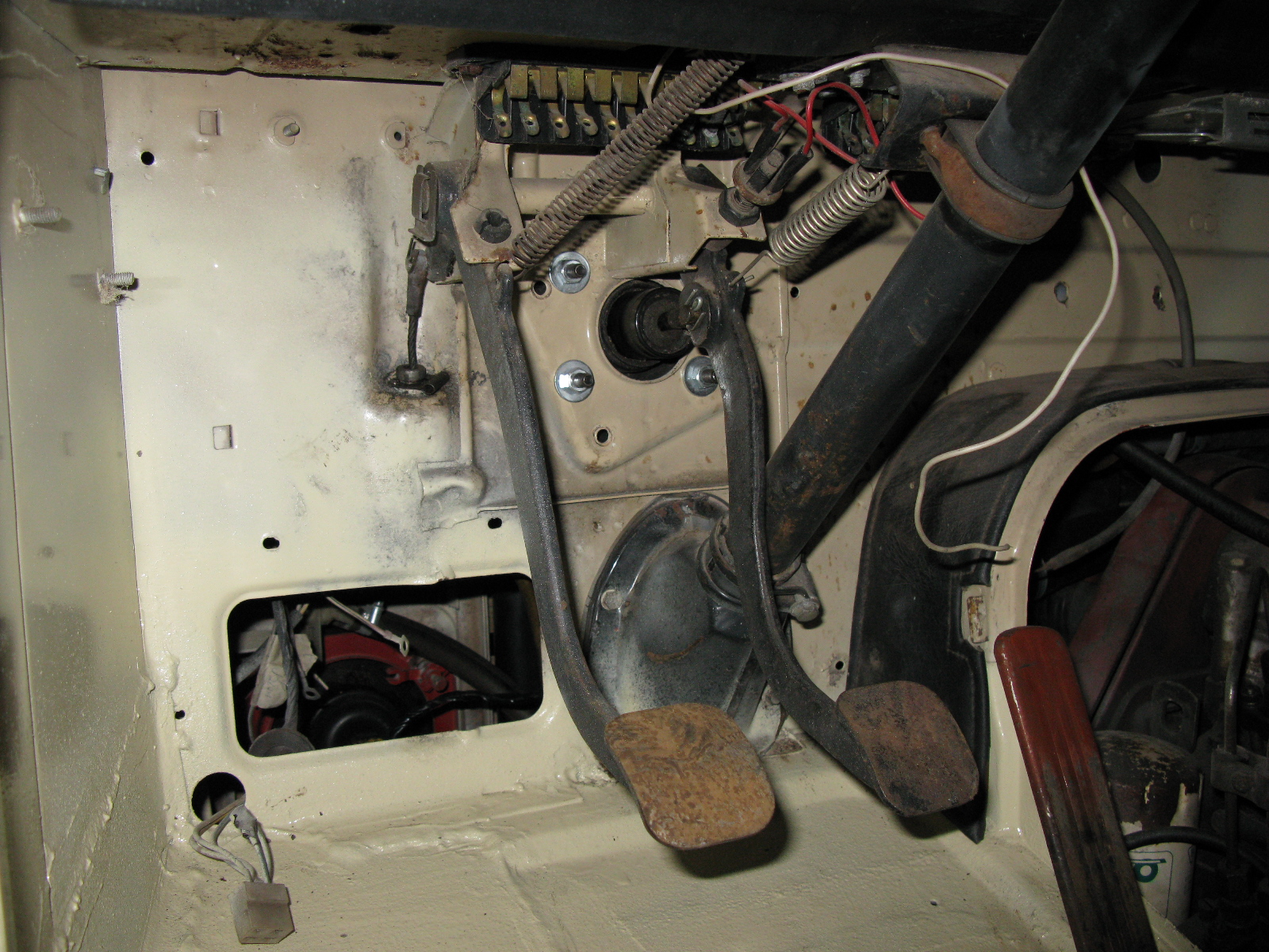

В 90-е годы уже с завода Жуки оснащались педалями подвесного типа. Не могу точно сказать когда они появились, знаю, что в 1989 году на Жуки еще ставились напольные педали. На более ранних машинах ставились педальные механизмы в напольном исполнении, вся система имела большее количество деталей и нуждалась в более точной настройке и устранению появляющихся люфтов.
Привожу для сравнения фото механизмов старого и нового типа.
Педальные механизмы в напольном исполнении
Подвесные педали нового типа
