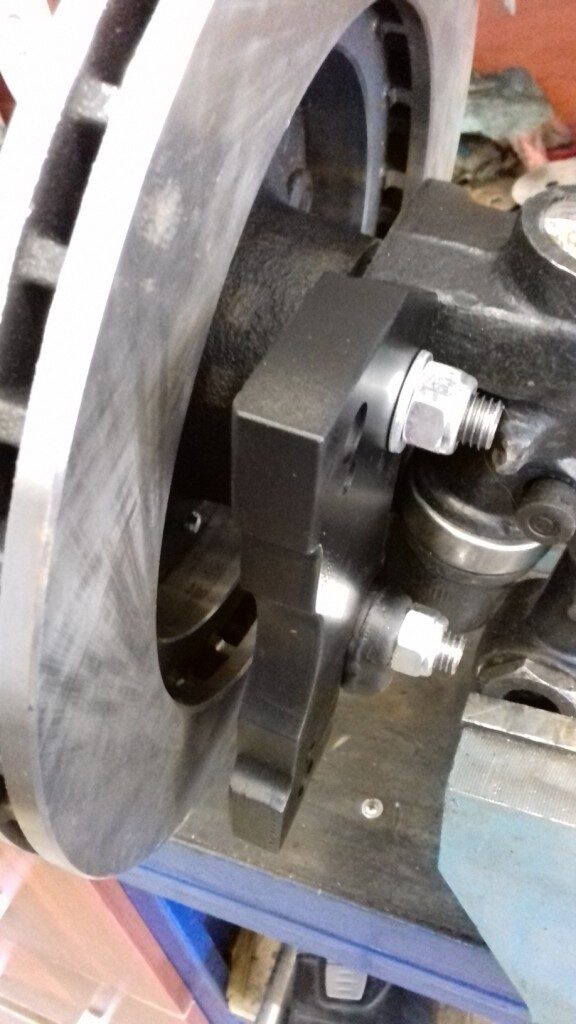

3. Изготовлены планшайбы по чертежам из инета, пришлось дорабатывать, размеры на чертеже поправил.

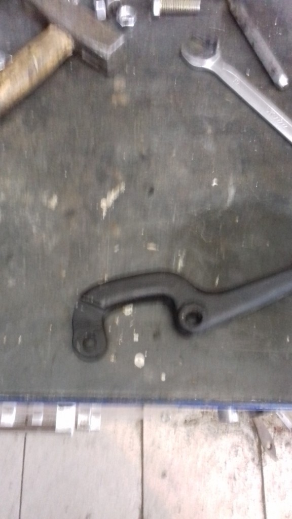

Поворотный рычаг необходимо доработать (на фото видно)

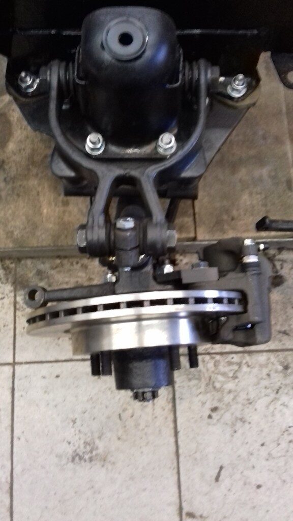

Устанавливаем планшайбу
вместо корончатых поставил самоконтрящиеся гайки.
Тормозной диск сел как родной безовсяких доработок

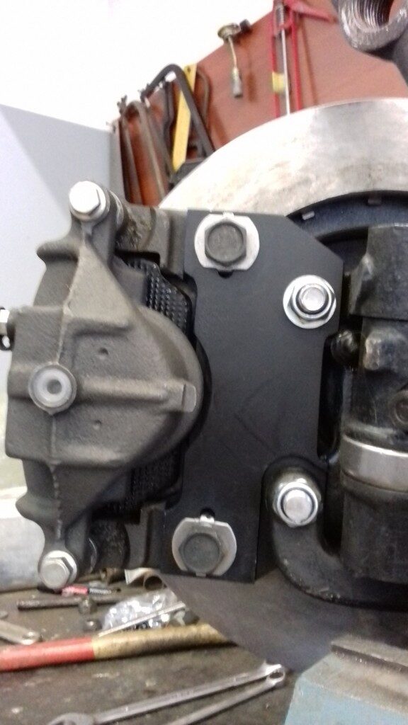

Ставим суппорт, болты каленые крепления звездочки распредвала М12*1,25 ВАЗ 2101
ну что в итоге получилось
Главный упс заключается в том, что родные диски не налезли и мне теперь нужны диски УАЗ 16 радиус. Вот такой вот упс...

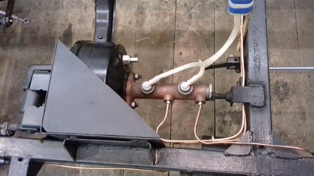

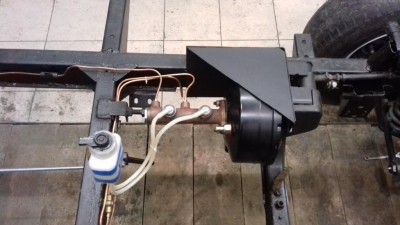

а это вакуум и ГТЦ УАЗ
Добавлено спустя 4 минуты 33 секунды:
кстати пружины установлены "Шевроле-Нива" усиленные, как будут держать машину посмотрим...

Сергей из Иваново писал(а):Защита бачка от грязи/воды есть ли в планах?
Бачок будет стоять в кабине, это пока временное решение чтоб прокачать тормоза.
MIXA писал(а):почему зделали так,а не поставили педальный узел от чего нибудь например?
Если ставить подвесные педали то вакуум надо втискивать в маленькое подкапотное пространство жука, чесно сказать даже и не задумывался
