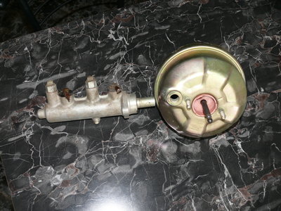

Alex57 писал(а):У тебя между вакуумом и главным тормозным стоит проставка, а для чего она?
Проставка стояла с завода.Руки "колхозника" туда не лазили. Думаю по фотографии видно для чего она нужна.
А на Жуке разве по другому сделано? Фото в студию :protest:
Все в оригинале

Alex57
У меня с завода никакой проставки небыло, и быть не могло,просто напросто с проставкой капот не закроется.ГТЦ у меня прикручен сразу к вакууму.

морковкин1974
А я без проставки не встречал, возможно вы имеете ввиду машины последних выпусков.

piatroc
У меня тоже с проставкой :biggrin:

Сусанин
у меня также БЕЗ проставки. С проставкой также не встречал...

Tarpanovod
морковкин1974 писал(а):А я без проставки не встречал, возможно вы имеете ввиду машины последних выпусков.
У меня машина 1983 года выпуска.Завтра ради спортивного интереса попробую поставить без проставки.

морковкин1974
Шток первого поршня в главном тормозном выходит из корпуса самого главного тормозного, поэтому без проставки не получится.

Alex57
У меня на вакууме нет втулки,которая на фотографии розового цвета,и шток ГТЦ входит во внутрь вакуума.

Tarpanovod
Сегодня провел эксперимент про который пишут в последних сообщениях. И вот что. ГТЦ можно прикрутить напрямую к вакууму . Но нужно убрать розовую направляющую шайбу ,сальник и укоротить шток который выходит из вакуума. Я подтверждаю что ГТЦ можно поставить без проставки - с некоторыми переделками.

Alex57
У меня такой же ВУТ,только ещё стоит манжета, она служит уплотнением между ВУТ И ГTЦ,чтобы воздух не уходил.

морковкин1974
А будет ли всё работать без направляющей, ведь на другом конце штока стоит клапан.

Tarpanovod
Ч
морковкин1974 писал(а):А будет ли всё работать без направляющей
Честно говоря незнаю. Я все соберу как оно было. Работающий механизм лучше не трогать.

Сусанин
Кто знает какова все таки функция этого переходника? Согласно каталогу запчастей там такого переходника нет.

Tarpanovod
Согласно каталогу по НЫСЕ 522 такая деталь есть. №57-проставка усилителя и главного цилиндра тормозов.

морковкин1974
Да Поляки просто стулили вакуум с Фиата и главный тормозной ,который соответствует параметрам.
Добавлено: 21.02.2014, 09:18
На моей машине, в этом переходнике, было отверстие для связи с атмосферой. Предполагаю, что переходник предназначен для отсутствия разрежения перед манжетой ГТЦ и если он все-таки подтекает, жидкость не попадет в ВУ. Это мои предположения.

морковкин1974
Согласен с КАЕ, так как в вакууме стоит манжет, который уплотняет шток на предмет вакуума.
