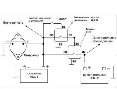

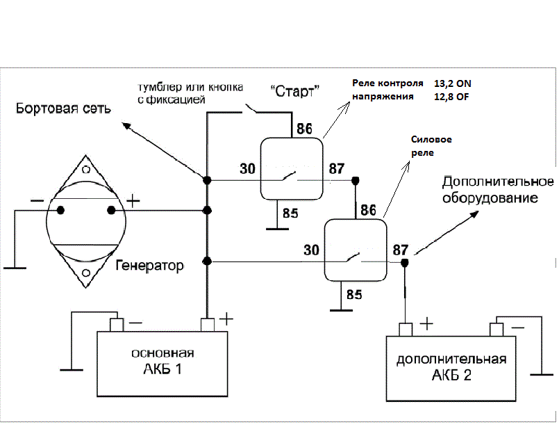

Сообщение #28 dm.i3 » 28.09.2017, 11:47
dm.i3 писал(а):Сегодня пришел такой девайс http://www.12vi.ru/766/897/6405.html ..
Это же реле, можно использовать и как устройство развязки аккомуляторов. У них на сайте это устройство стоит за 2 тыс. руб. А собрав такую схему
можно потратить денег меньше.
Сообщение #29 Костик » 30.09.2017, 16:09
Ага, вот только силовое реле на 200А стоит больше тысячи, поэтому экономия будет небольшая.
С нами: 9 лет 7 месяцев
Сообщение #30 dm.i3 » 30.09.2017, 21:17
Ага, а кто тебе сказал что в УРА контакты на 200 ампер? По внешнему виду там не больше 50 ти. И на али, можно купить реле стартера для мотоцикла за 400 р. Там как раз и будут пятачки на 50 Ампер. А может у кого то завалялось реле на 200 А. Я всего лиш раскрыл ихнюю тайну. какой алгоритм используют в УРА.(устройство развязки аккумуляторов)
Сообщение #31 Костик » 01.10.2017, 17:18
Ну по крайней мере в технических характеристиках указан максимальный ток 200А. Вот только такой ток может и не нужен, реле стартера от волги 711.3747-01 на 50А и стоит что-то около 200 рублей. Скорее всего 50А будет за глаза.

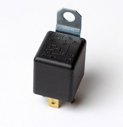

Сообщение #32 Сусанин » 02.10.2018, 12:59
Ребята, привожу в порядок подкапотное пространство. Подошел к линии двух реле ближнего и даль него света в углу капота. По мануалу указано что там два реле Т-5170.
У меня они очень старые и облезлые и скорее всего механические... Хотел бы поменять на современные и электронные. Кто на что менял? Стандартно от Газель/Волга ? Хочу как вариант что-то польское современное... Может от Дэу ланос например? Там есть какая то разница или пофиг марка на ближний и дальний свет?
Сообщение #33 Tarpanovod » 02.10.2018, 20:51
Добрый вечер Алексей. Отдай эти запчасти любителям оригинала.Возьми современные четырехконтактные реле и забудь .Можешь взять от Дэу Ланос или от другой машины.Главное ток ,не меньше 20А.Остальное все пофиг.
Сообщение #34 Сусанин » 03.10.2018, 20:10
увидел в магазе на 30А с креплением. Цена очень демократическая - 30-40 грн.
Сообщение #35 Костик » 05.10.2018, 07:54
такое и надо. Только оно тоже механическое и принцип работы как и в твоих родных, только габариты меньше :) А других и не надо. Я не стал менять родные - работают и ладно.
