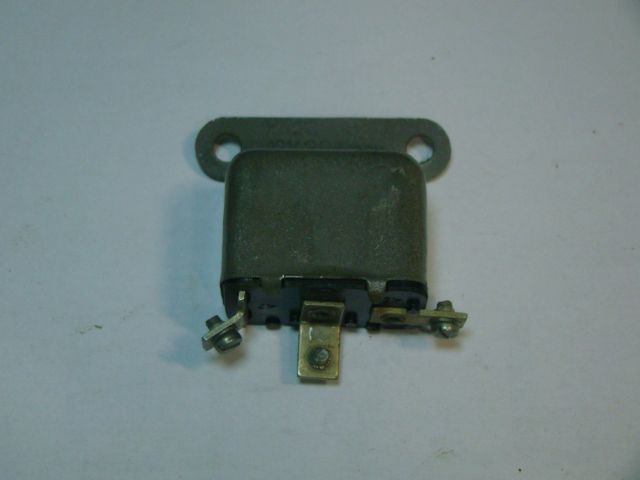

Ребята, привожу в порядок подкапотное пространство. Подошел к линии двух реле ближнего и даль него света в углу капота. По мануалу указано что там два реле Т-5170.
У меня они очень старые и облезлые и скорее всего механические... Хотел бы поменять на современные и электронные. Кто на что менял? Стандартно от Газель/Волга ? Хочу как вариант что-то польское современное... Может от Дэу ланос например? Там есть какая то разница или пофиг марка на ближний и дальний свет?
Сообщение #33 Tarpanovod » 02.10.2018, 20:51
Добрый вечер Алексей. Отдай эти запчасти любителям оригинала.Возьми современные четырехконтактные реле и забудь .Можешь взять от Дэу Ланос или от другой машины.Главное ток ,не меньше 20А.Остальное все пофиг.
Сообщение #34 Сусанин » 03.10.2018, 20:10
увидел в магазе на 30А с креплением. Цена очень демократическая - 30-40 грн.
Сообщение #35 Костик » 05.10.2018, 07:54
такое и надо. Только оно тоже механическое и принцип работы как и в твоих родных, только габариты меньше :) А других и не надо. Я не стал менять родные - работают и ладно.
