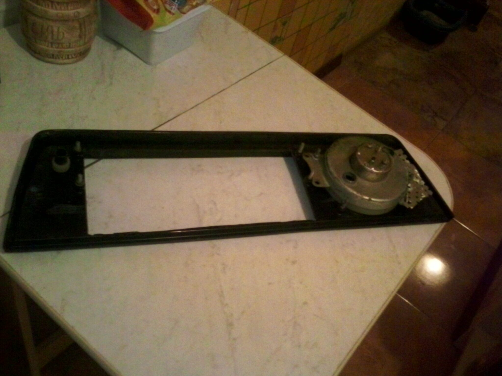

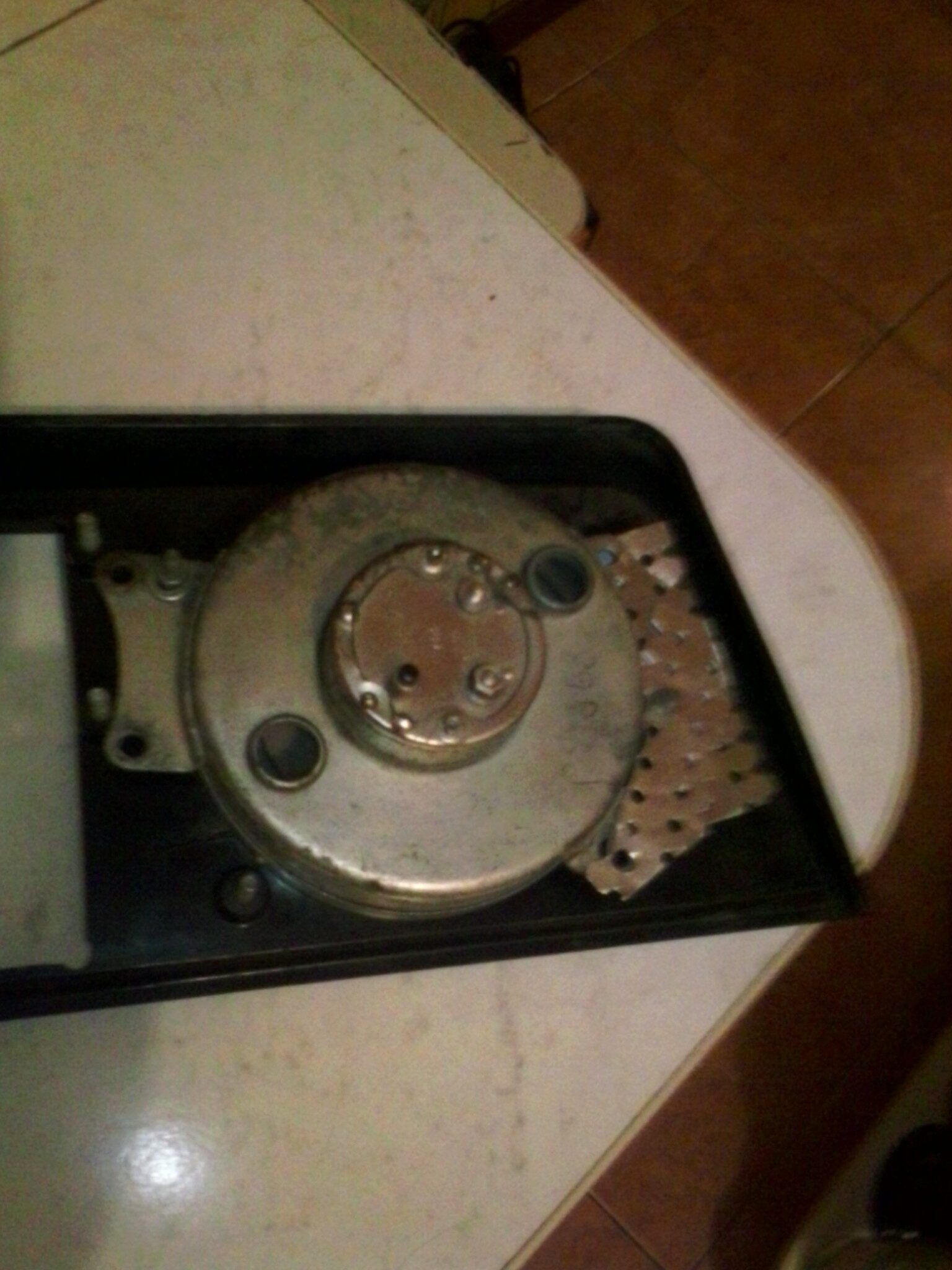

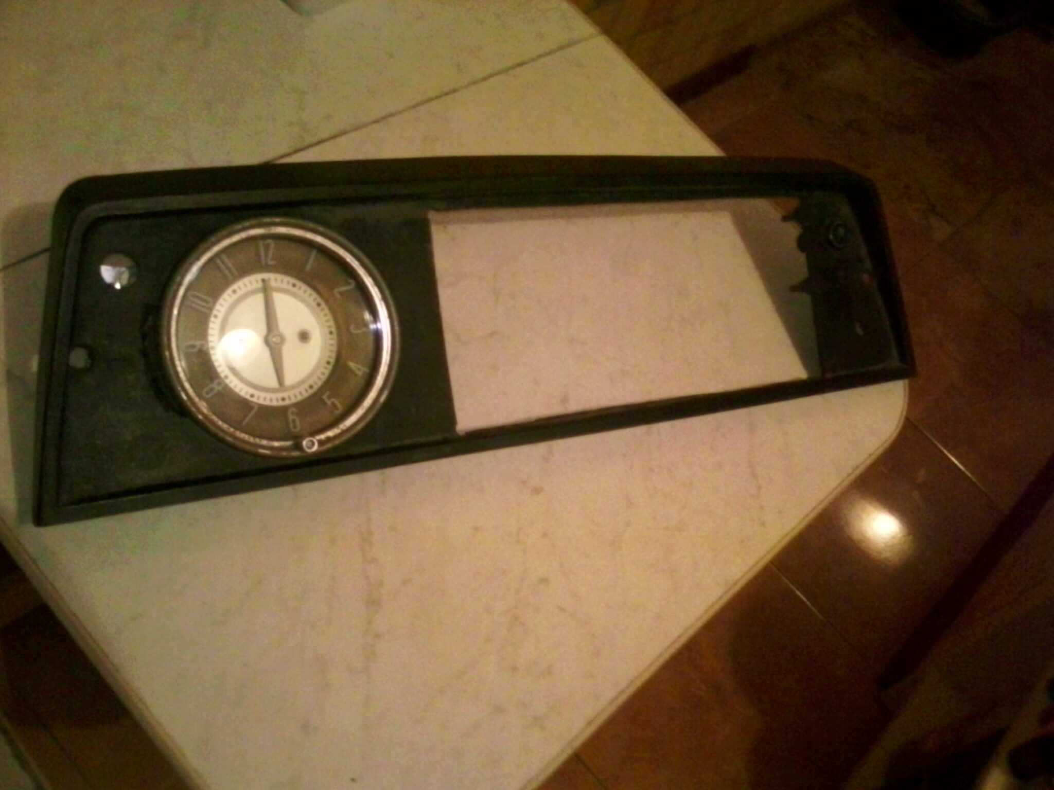

Сообщение #11 Сусанин » 11.12.2014, 22:08
Изготавливаю правую консоль панели приборов с бардачком и часами от ГАЗ-М20.
