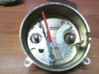

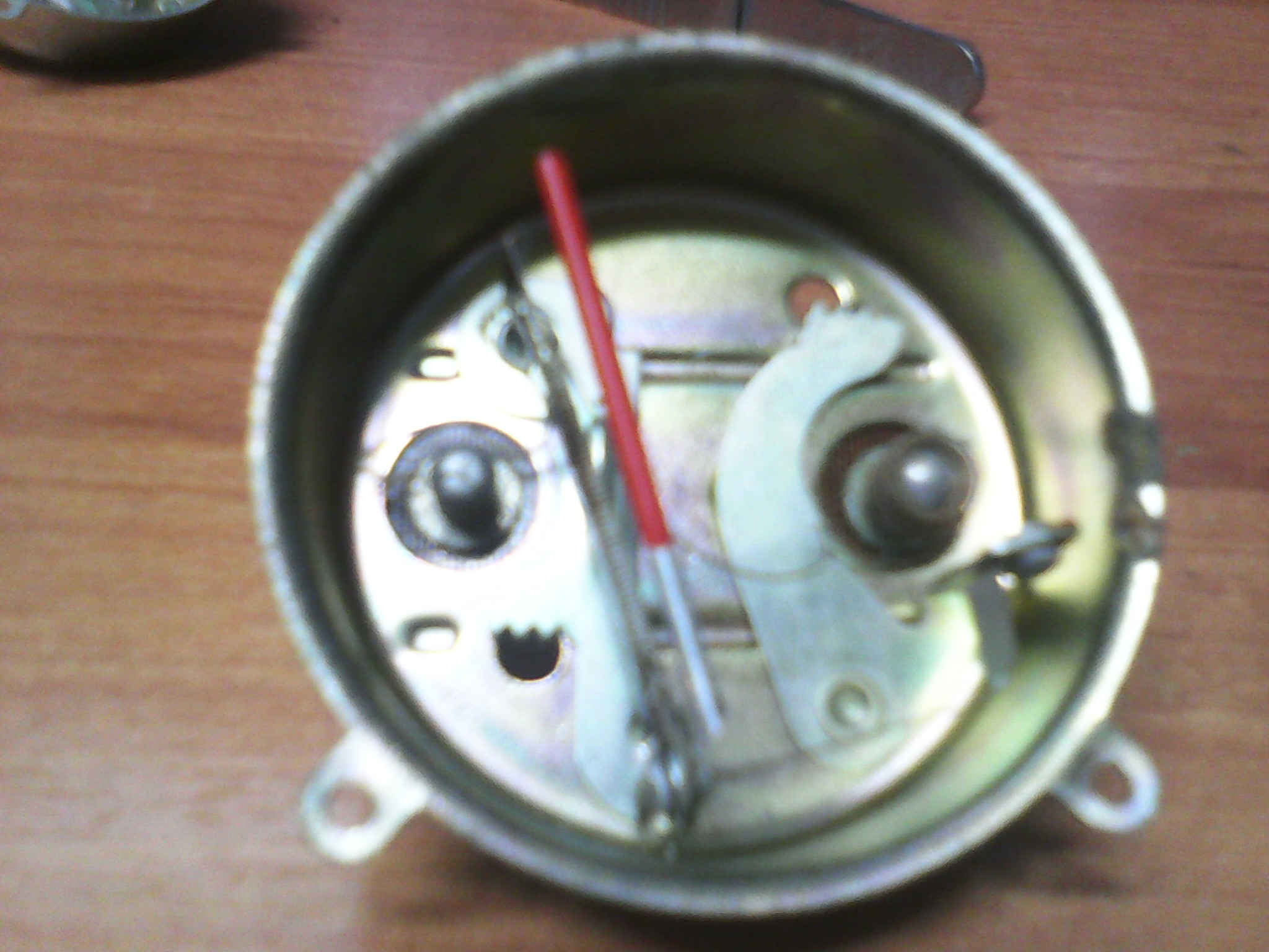

По приборам:датчик бензина БМ-20,с Победы или Запорожца(подкорректировать поводок поплавка).Сопротивление датчика при 0-3Ома,0,25-13-15Ом,0,5-30-34ОМа,полный бак 55-58Ом .Прибор и датчик воды и масла- аналогов наших нет.Менять только парами с ПОБЕДЫ.Для воды,при температуре 80градусов эффективное значение тока 155-165мА. Для масла,при давлении 0-55-65мА,2кг-165-175мА,5кг-235-245мА.В основе конструкции датчиков биметаллическая пластина,измерение сопротивления ничего не даст.У самого проблема с температурой.

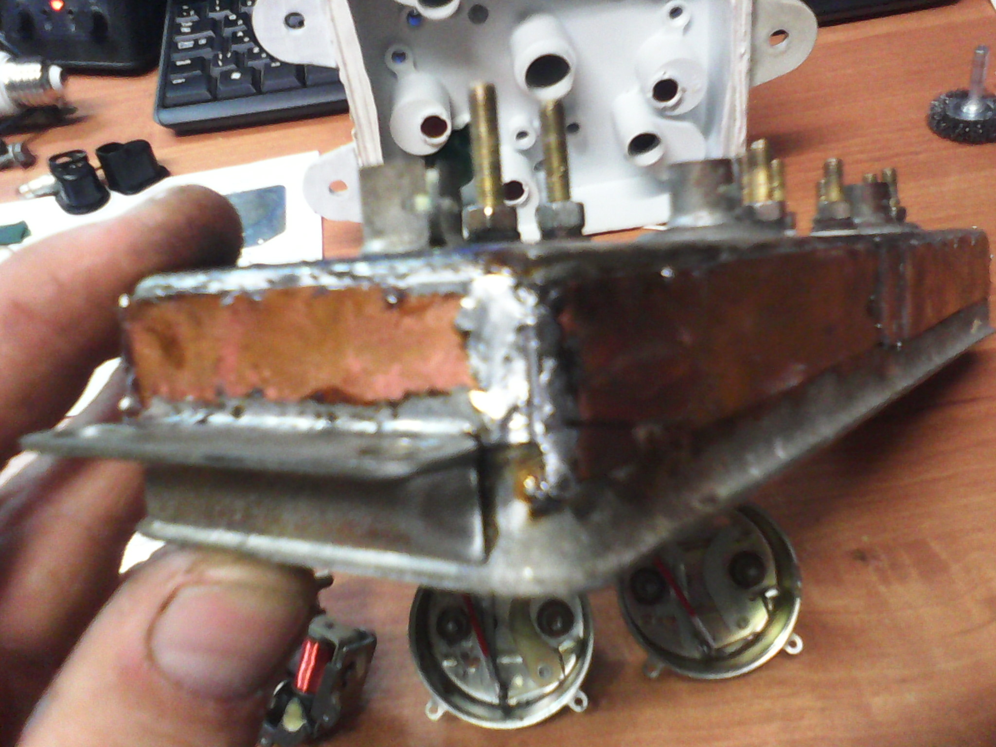

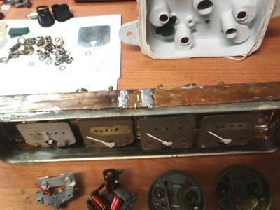

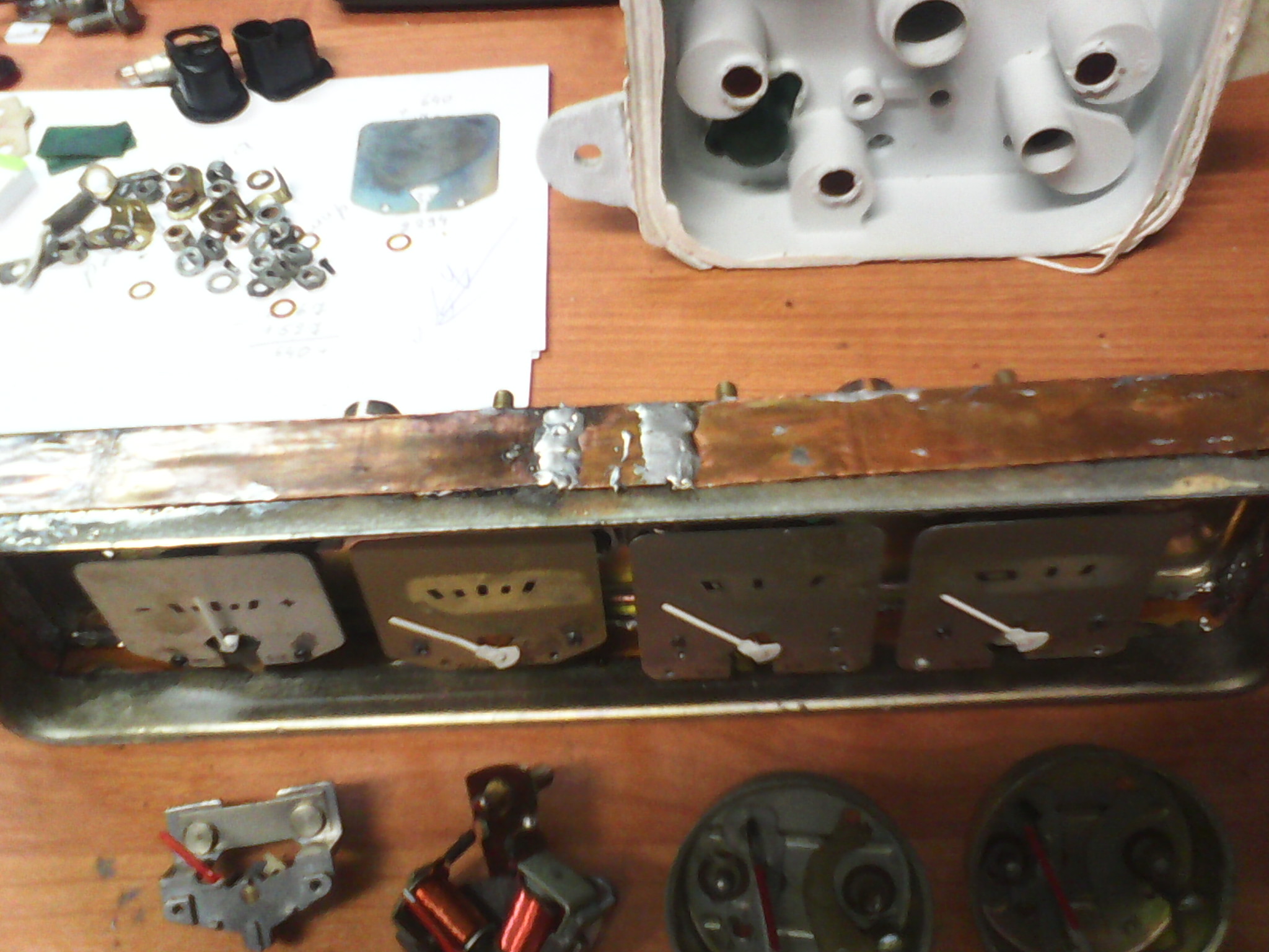

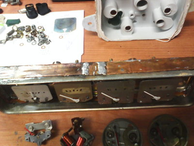

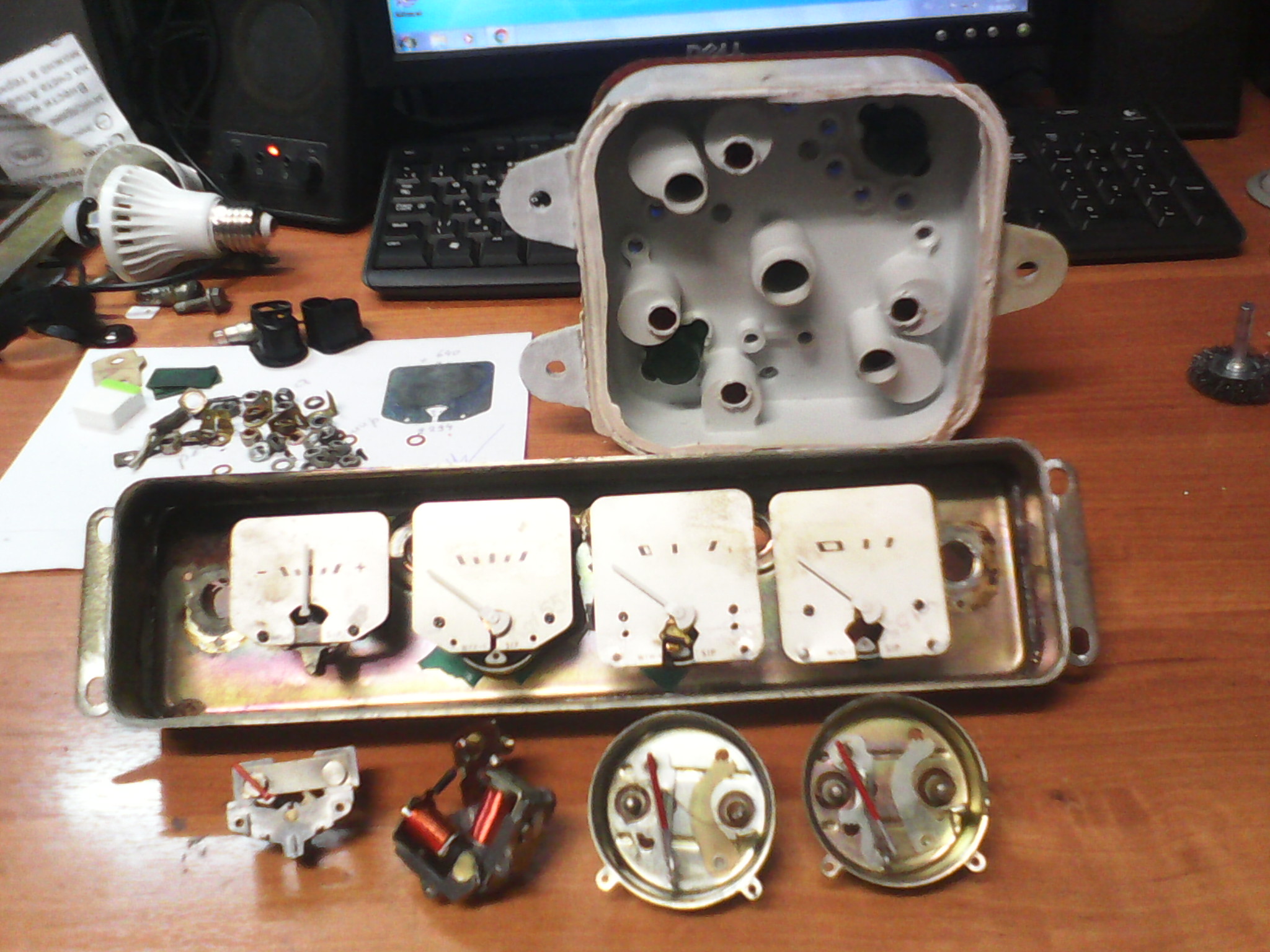

Как сказал chigik64, принцып работы родных приборов. Совсем отличается от современных. Вот он вскрытый прибор.

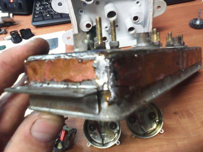

Мой вариант интеграции современных приборов в жуковскую панель.
Разрезаем приборную доску по периметру. И раздвигаете её на 12 мм. Берёте заплатку с нахлёстом и запаиваете. А выдержать размер 12 мм очень просто. Вставляете в зазор пруток 12 мм в диаметре. И припаиваете.
Далее вставляем современные приборы. И прикручиваем к ним старые шкалы. Вот так.
Немного не складно, но понятно надеюсь.

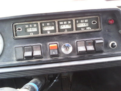

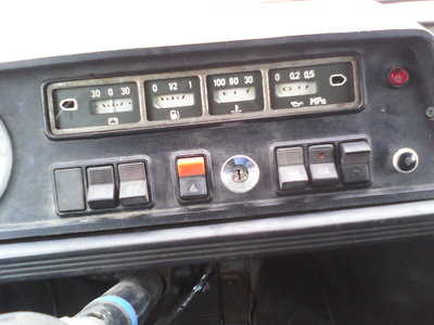

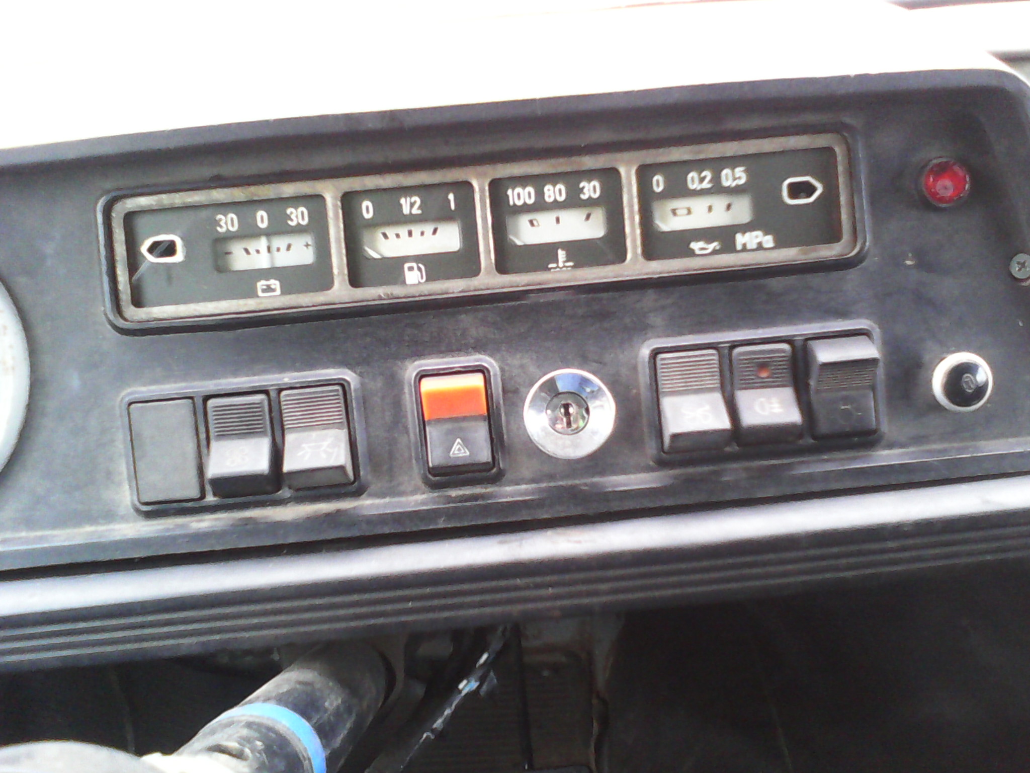

Сообщение #11 dm.i3 » 11.09.2017, 04:24
Извиняюсь за долгое молчание (ездил домой, а дома не до интернета)
Вот что получилось.
Датчик уровня топлива, пока не установил. Поэтому прибор показывает не то. Датчик давления масла работает нормально. Датчик температуры двигателя градуировка в обратную сторону. Т.е на жуке родной датчик показывает в другую сторону от волговского. Надо будет переградуировать. Но сейчас ориентируюсь по среднему положению. Амперметр показывает так как надо. Вот собственно и всё. Следующий этап это интеграция одометра в жуковскую шкалу. Т.к в моём указателе, уже пытались это сделать. Но не удачно. Он, одометр, не работает. Указатель скорости показывает что то приблизительное.
