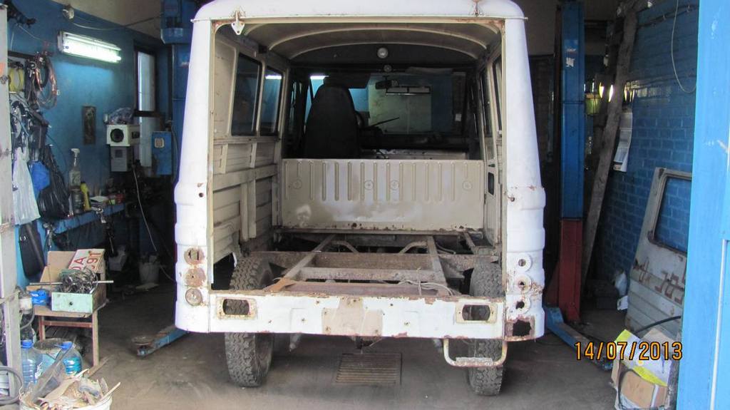

Предполагаемое использование авто требует однообъёмного кузова. Тем не менее, перегородка это же силовой элемент, выполняет функцию раскоса, чтобы кузов не шатался и не сложился. Какие варианты можно предположить?

Сообщение #4 Shuriken » 23.10.2020, 22:17
У пассажирских штатно перегородка где-то по колено. У моего срезана под ноль.

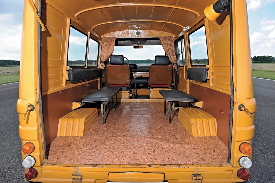

Сообщение #7 Сусанин » 03.12.2020, 23:49
Shuriken писал(а):Какие варианты можно предположить?
вот ребята без перегородки обходятся, и похоже не парились:

Сообщение #9 Shuriken » 06.12.2020, 16:42
Сусанин писал(а):вот ребята без перегородки обходятся,
Пока машина не гнилая она в общем-то будет держаться, особенно на ровной поверхности :)

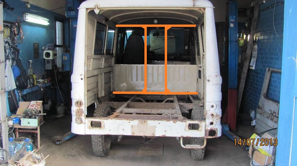

Я тут недавно, но вопрос по перегородке уже возник.
а что если родную срезать, а вместо её поставить пространственную раму из проф.трубы?

Сообщение #11 Chasopis » 14.09.2023, 18:16
А смысл вот такой рамы как нарисовано? она же так же перегораживает пространство и проход. Это если только контурную раму по краям кузова изнутри. И может даже две, и может соединить их вверху и внизу

Сообщение #12 Aurora2018 » 15.09.2023, 11:55
Возможно вы и правы...
Смысл иметь возможность нормально поставить сиденья и не потерять жесткость кузова. Просто мне, по контуру раму сварить сложнее чтобы она более менее вписывалась. Да и мне лично проход во внутрь не особо нужен.
