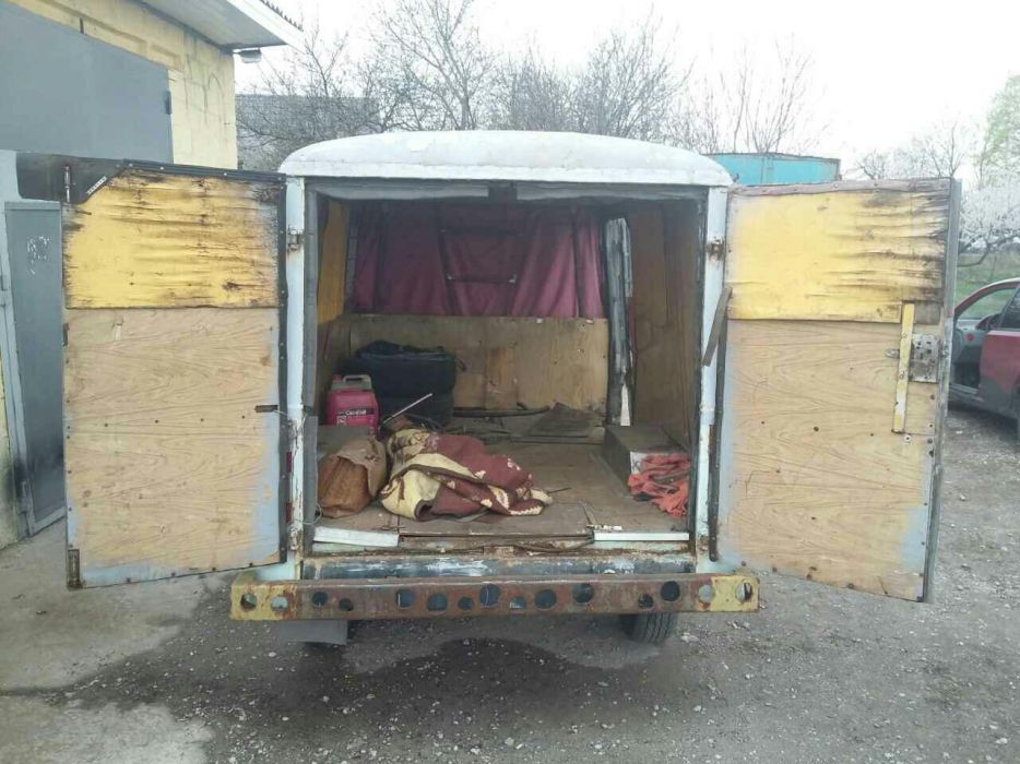

Обсуждаем тут задние распашные двери:
Некоторые пытаются переделать задние горизонтальные половинки дверей в распашные двери, так как оригинальные запасные части трудно достать или восстановить.
Хорошо сделанных решений не так уж и много, а вот "колхоза" хватает...
а вот попытка сделать задние "распашёнки" с использованием оригинальных боковых дверей (мне видится такой способ наиболее близким по духу к оригинальному внешнему виду):

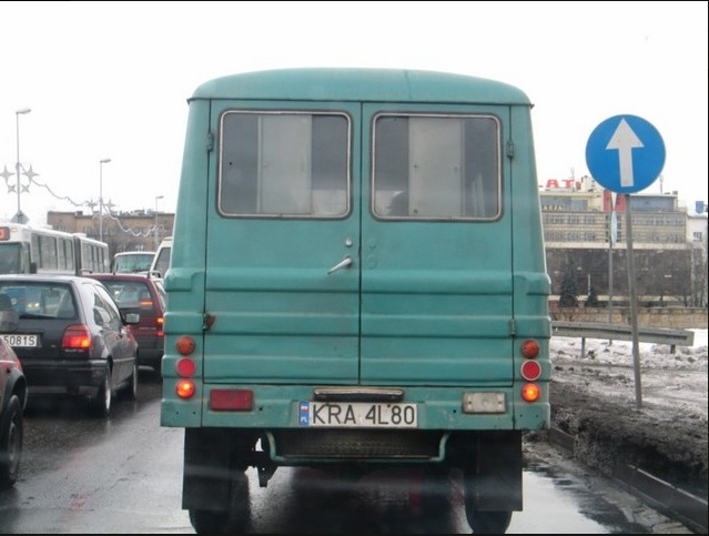

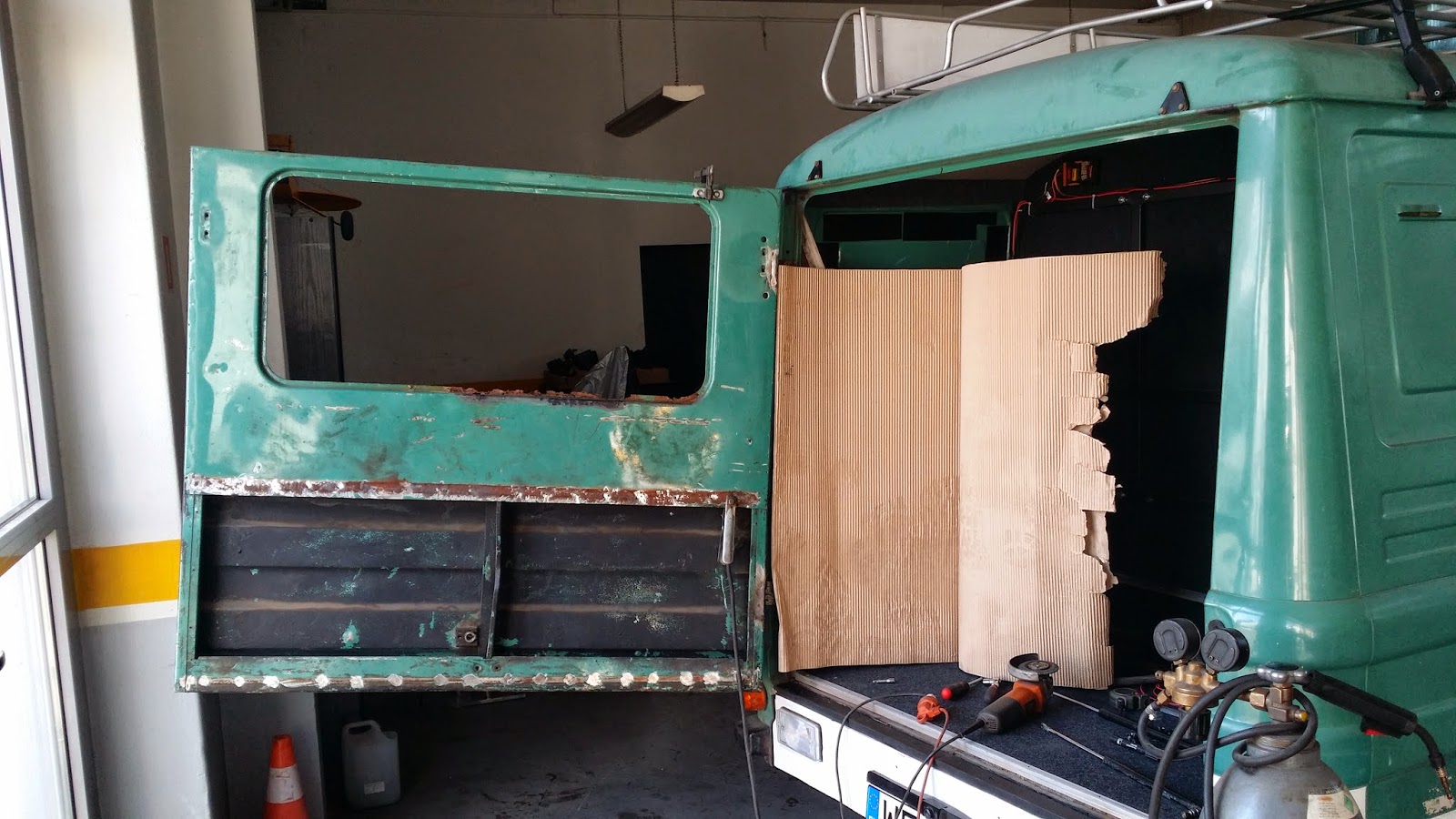

Сообщение #2 Diesel » 16.03.2015, 18:27
Задние двери заржавели. Вы можете это исправить, приварив куски листового металла. Своими сделали то же. Легко переделать их, чтобы они открывались в сторону.

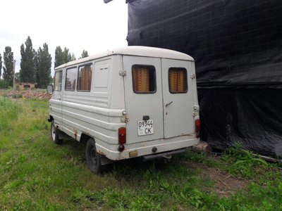

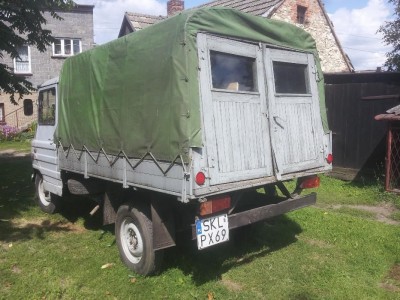

Сообщение #4 Сусанин » 04.05.2016, 21:29
вот интересное решение распашных дверей с использованием оригинальных кузовных частей Жук.

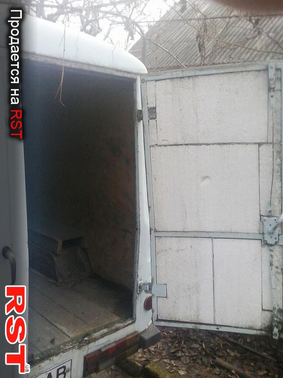

вариант распашных дверей с претензией на "аля-ориджинал"...
Сообщение #6 vagprofi » 07.08.2016, 22:12
Сусанин, мне интереснее высокая крыша... От чего такая или какая-то редкая заводская модификация? :think:
Сообщение #7 Сусанин » 08.08.2016, 11:51
vagprofi писал(а):От чего такая или какая-то редкая заводская модификация
скорее всего самопал... не очень округлые формы... да и ни разу не встречал в каталогах и описаниях такой модификации... обычный А07...

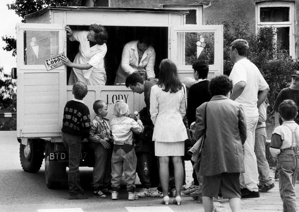

а вот распашные двери в Жуке А11 будка мороженного )))
