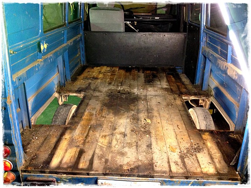

Шурикен, Ты спрашивал за фото с полом и без...Вот:
Сообщение #2 Shuriken » 09.02.2016, 22:24
То есть оно без пола не рухнет? А задняя стенка - съёмная или вырезана?
Арки задних колёс прикручиваются к деревяшкам?
Ещё у меня ни на одной машине нет перегородки позади передних сидений - это сильно критично? Она очень силовая или нет?

Сообщение #3 vagprofi » 10.02.2016, 08:19
Если крепления отгнили, то после снятия задней поперечины может и рухнуть...

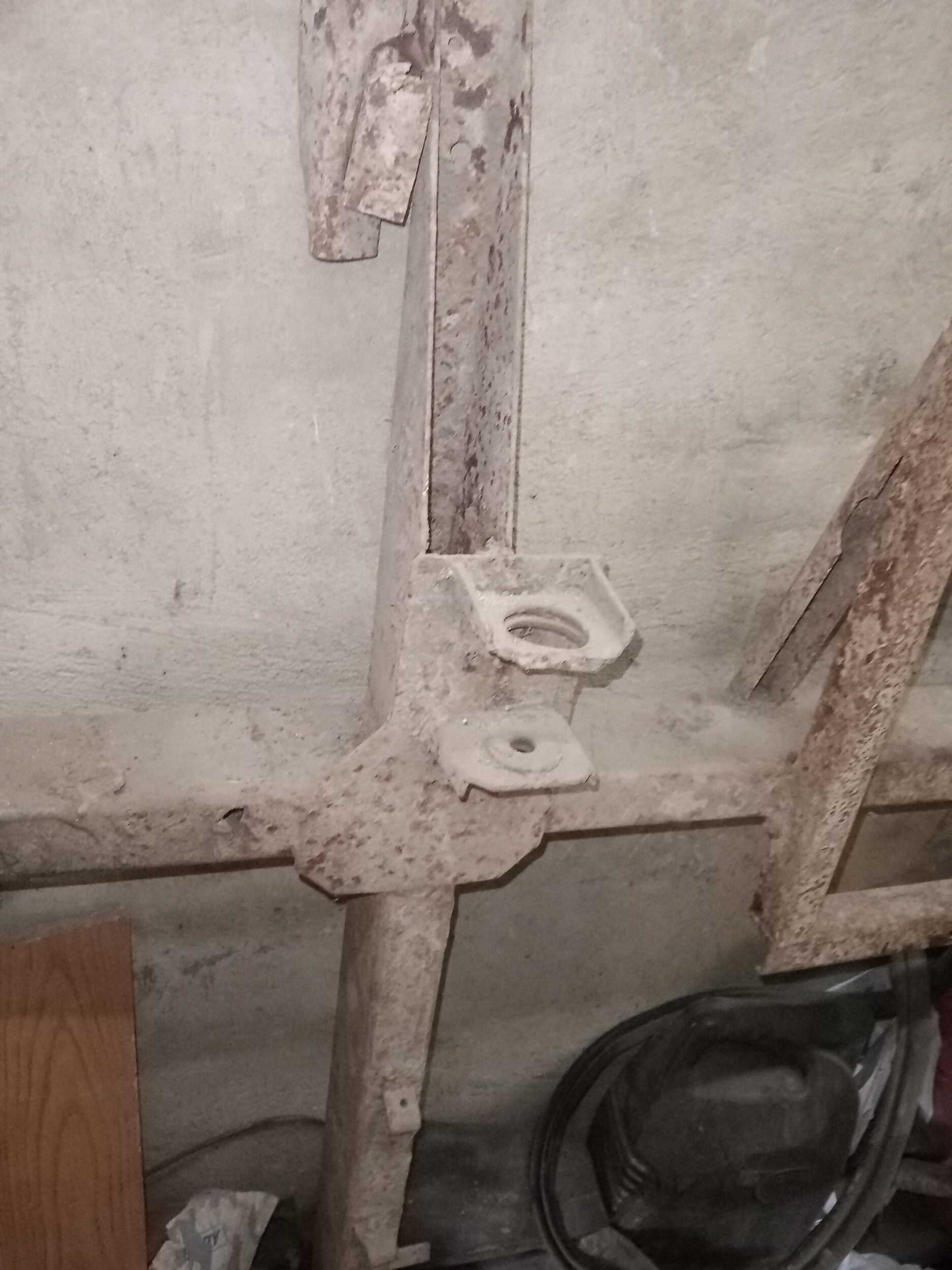

Мой вариант ремонта боковых креплений

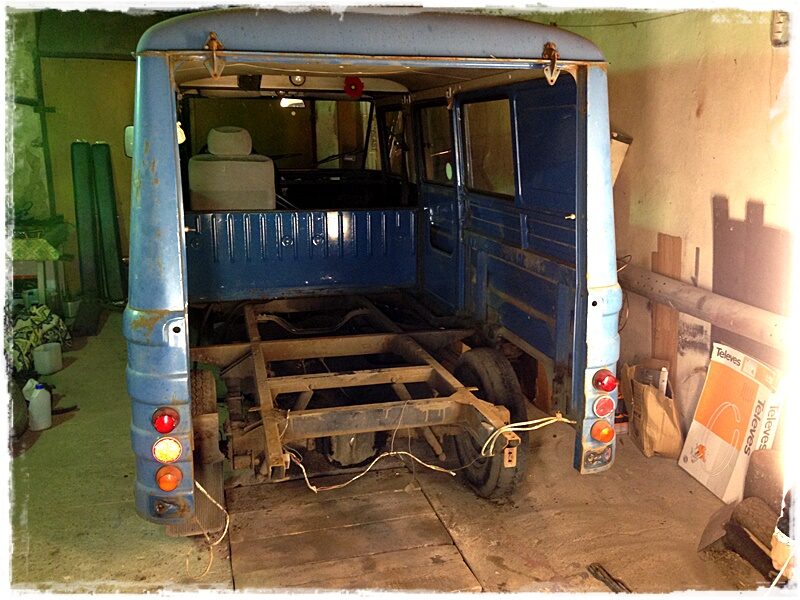

Мой вид сзади без пола
Сообщение #4 Shuriken » 10.02.2016, 09:55
Поперечина в теории съёмная или только отболгаривать?
Сообщение #5 vagprofi » 10.02.2016, 10:44
Поперечина на болтах. Смысл делать несъемную...

Shuriken писал(а):А задняя стенка - съёмная или вырезана?Арки задних колёс прикручиваются к деревяшкам?Ещё у меня ни на одной машине нет перегородки позади передних сидений - это сильно критично? Она очень силовая или нет?
Задняя панель под номер в оригинале на болтах (2 или 3 шт с каждой стороны).
Как правильно заметил vagprofi, если крепления боковых панелей за задними колесами не сгнили в хлам и могут держать стенки, то зад не рухнет...
Но это вероятно можно понять, когда снимешь пол...
Арки действительно прикручиваются к деревянному полу.
Перегородка, довольно тонкая, раз в пасажирских версиях ее нет, значит она не силовая... Хотя распорочку какую-то (даже например деревянную) на времяремонта можно было бы и установить за задними сидениями...

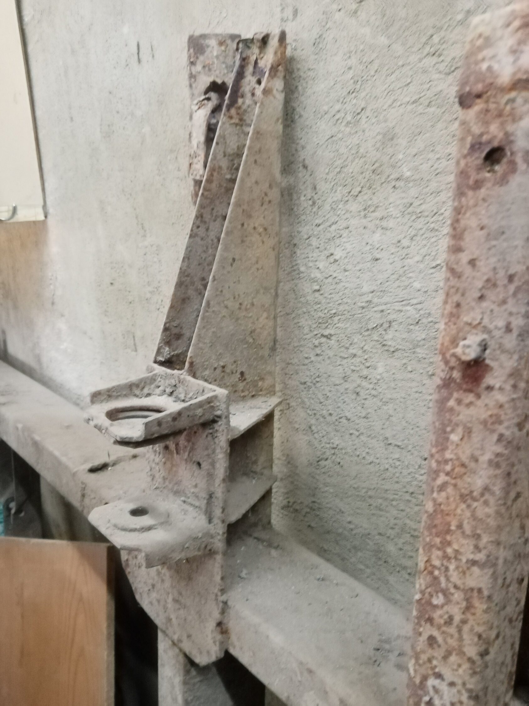

тут например приварили заднюю панель, но это не так, как должно быть "в оригинале"...

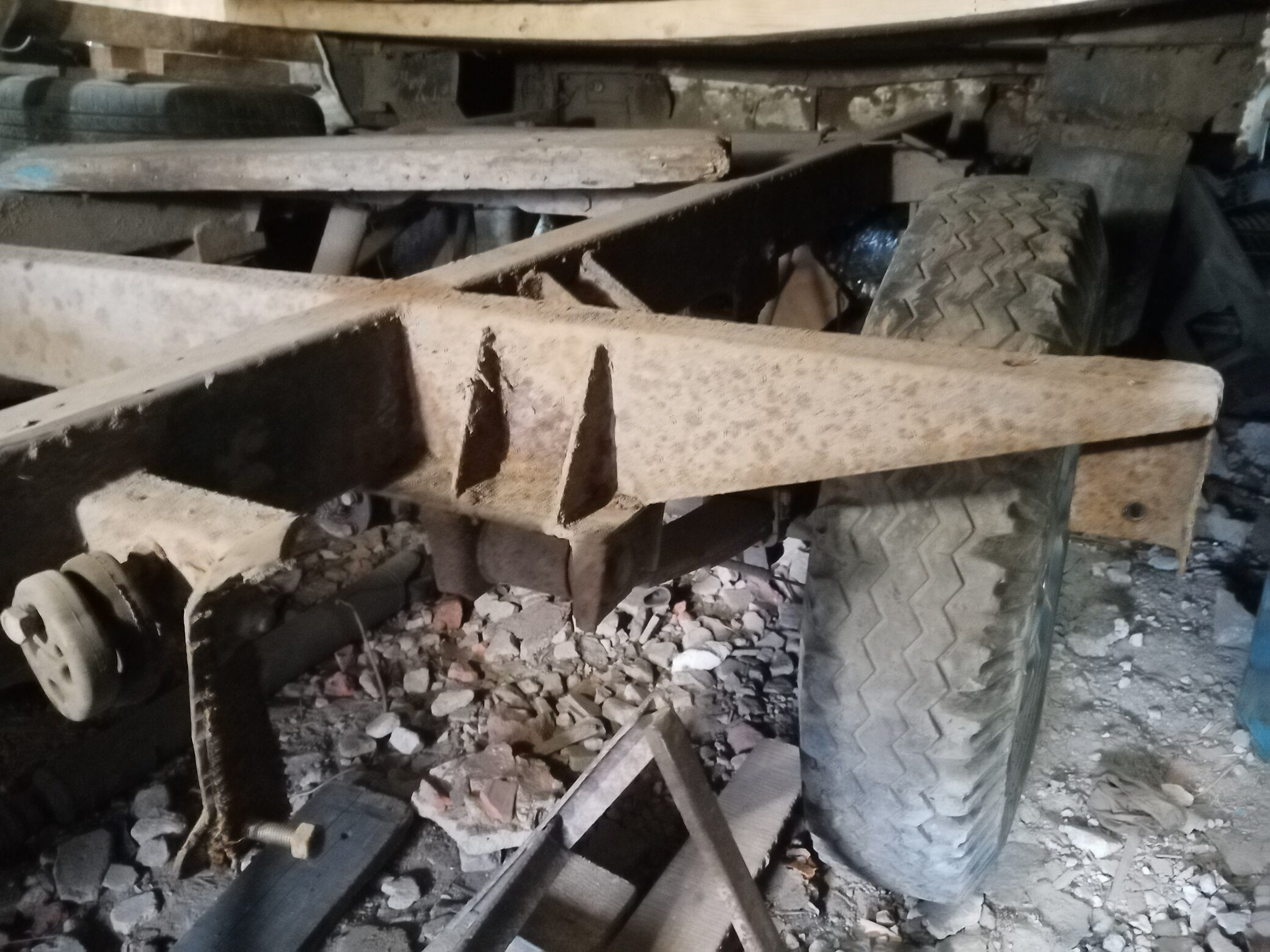

Сообщение #8 Alex57 » 17.09.2021, 10:44
Крепление передней серьги рессоры
Вид снизу
Сообщение #9 Сусанин » 17.09.2021, 10:50
Alex57 писал(а):Крепление передней серьги рессоры
спасибо! Это то, что надо! :clap:
