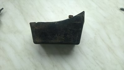

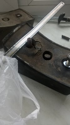

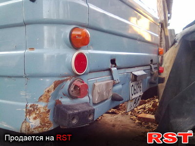

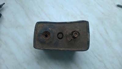

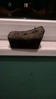

Была у меня проблемка с поиском задних резиновых буферов на фургон... Достойных б/у я не смог найти... а новые - заоблачно дорогие даже в Польше... (55 Zl (~13,75 $) за штуку!!!)... Покрутил в руках те что были у меня старые и на вид непригодные... Проблема всех была в том, что как минимум одна шпилька была отломанна из-за корозии... Кроме того наружное состояние было не очень - состраненная резина, да еще и с въевшейся старой краской от кузова...
Решил что нужно попробовать реанимировать и выбрать пару лучших из трех имеющихся...
Поискал картинки в интернете... Нашел несколько вариантов крепления...
Этап 1: Реанимация креплений.

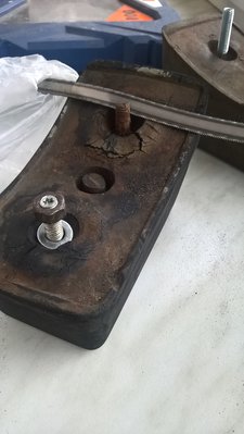

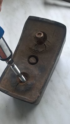

Высверлил старую отломанную шпильку сверлом сначала диаметром 5,5 мм, а потом расширил 8 мм.

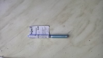

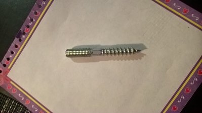

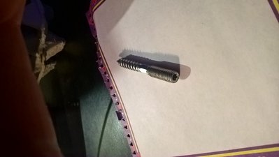

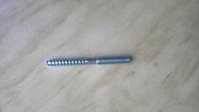

В строительном магазине нашел вот такие шпильки:
8 х 60 мм
8 х 60 мм
8 x 80 мм
8 х 80 мм
Они все в торце с возможностью вкручивания насадкой "под звездочку".
Внутри резинки буфера, по всей вероятности, впресованы металлические шайбы к которым крепились шпильки. Просверливаем их насквозь до резины.

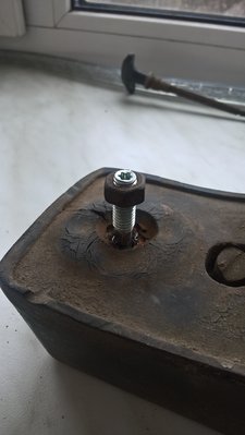

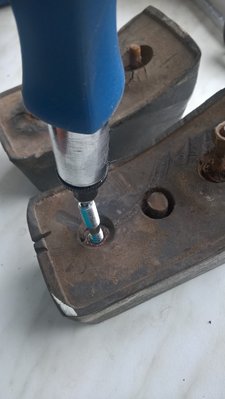

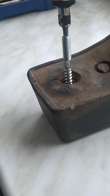

Далее вставляем новые шпильки и с помощью отвертки с насадкой под звездочку вкручиваем их внутрь.
Вгоняем "по самые гланды" до резьбовой части, но не насквозь. Получается вот так:

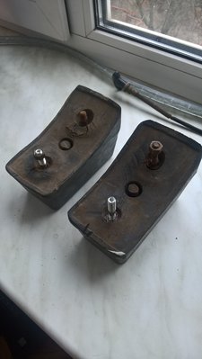

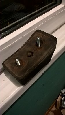

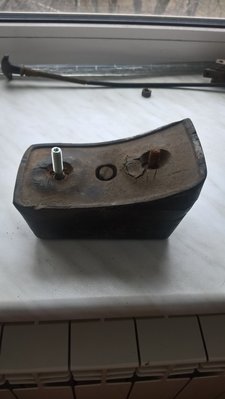

Далее посмотрев на уцелевшие шпильки, решил их срезвать и сделать тоже самое что и с отломанными.
В итоге бОльшие шпильки установлены в более широкую часть, а меньшие - в более узкую...
Получилось в итоге вот такое обновленное крепление со шпильками диаметром 8 мм:
остается надеть шайбы и накрутить гайки...
