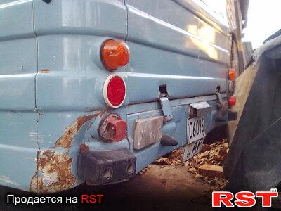

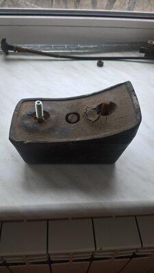

Была у меня проблемка с поиском задних резиновых буферов на фургон... Достойных б/у я не смог найти... а новые - заоблачно дорогие даже в Польше... (55 Zl (~13,75 $) за штуку!!!)... Покрутил в руках те что были у меня старые и на вид непригодные... Проблема всех была в том, что как минимум одна шпилька была отломанна из-за корозии... Кроме того наружное состояние было не очень - состраненная резина, да еще и с въевшейся старой краской от кузова...

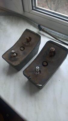

Решил что нужно попробовать реанимировать и выбрать пару лучших из трех имеющихся...
Поискал картинки в интернете... Нашел несколько вариантов крепления...
Этап 1: Реанимация креплений.

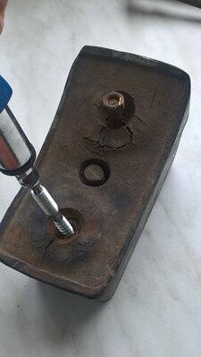

Высверлил старую отломанную шпильку сверлом сначала диаметром 5,5 мм, а потом расширил 8 мм.
В строительном магазине нашел вот такие шпильки:

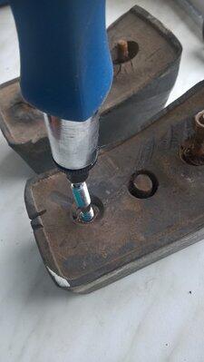

Они все в торце с возможностью вкручивания насадкой "под звездочку".

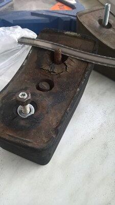

Внутри резинки буфера, по всей вероятности, впресованы металлические шайбы к которым крепились шпильки. Просверливаем их насквозь до резины.

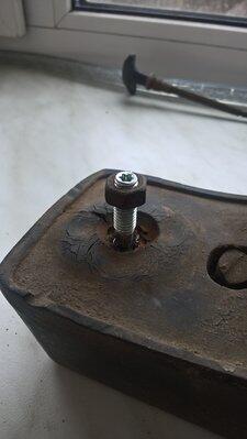

Далее вставляем новые шпильки и с помощью отвертки с насадкой под звездочку вкручиваем их внутрь.

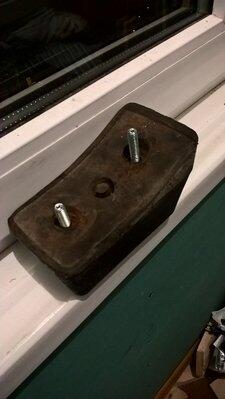

Вгоняем "по самые гланды" до резьбовой части, но не насквозь. Получается вот так:

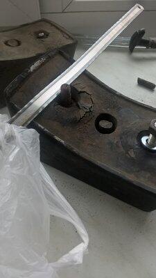

Далее посмотрев на уцелевшие шпильки, решил их срезвать и сделать тоже самое что и с отломанными.
В итоге бОльшие шпильки установлены в более широкую часть, а меньшие - в более узкую...
Получилось в итоге вот такое обновленное крепление со шпильками диаметром 8 мм:
остается надеть шайбы и накрутить гайки...
