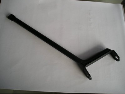

Нет ничего сложного в его изготовлении. Вот сам кронштейн.
А зеркало подойдет от уазика с задним креплением. Ещё надо будет сам болт крепления сделать. Сфоткаю на своём покажу.
