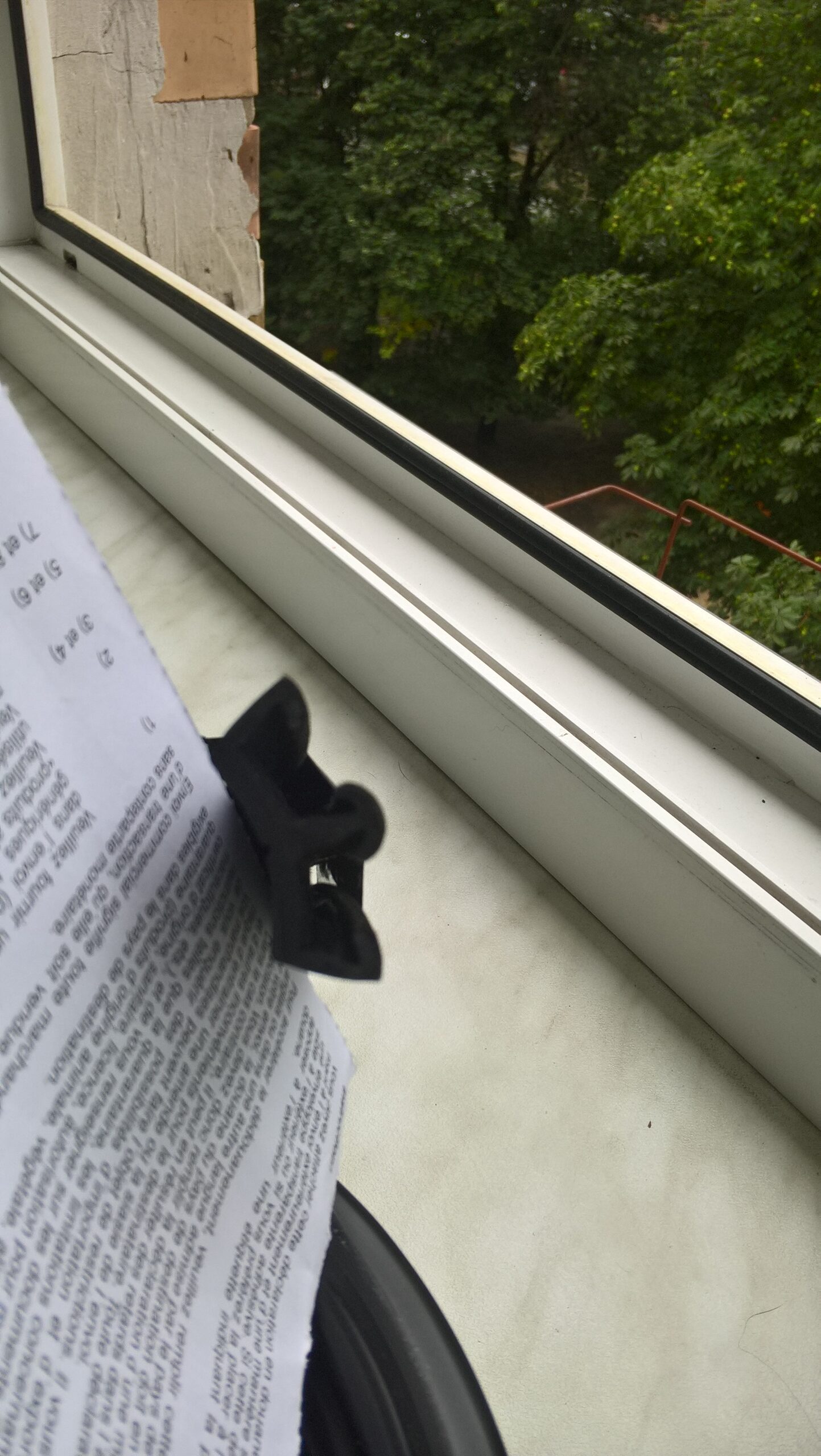

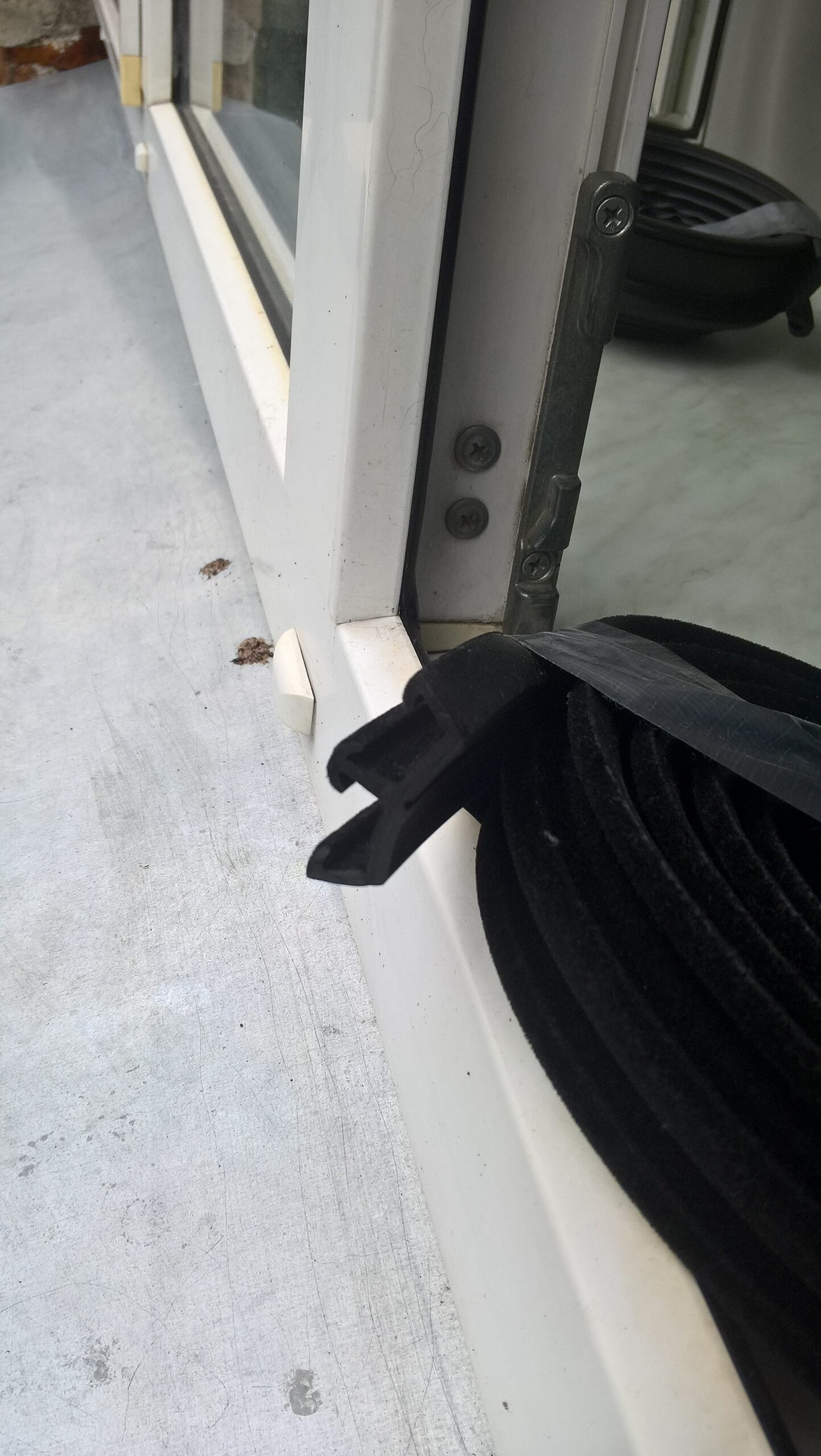

Сообщение #7 Сусанин » 24.09.2020, 21:05
dm.i3 писал(а):Там на сайте плохо видно, но написано уплотнитель окна. Я написал уточняющий вопрос.
я когда-то одному Жуководу заказывал эти уплотнители. В чем проблема?

Сообщение #8 dm.i3 » 25.09.2020, 06:04
Нет не такие. Мне надо на глухое окно в салон.
