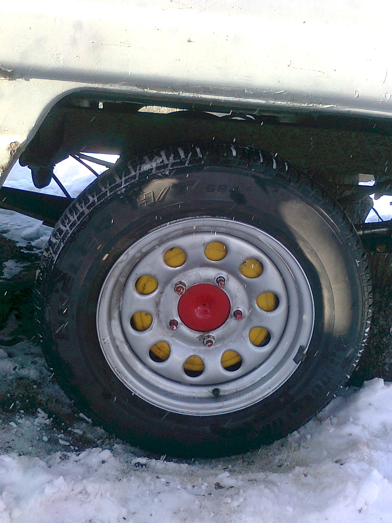

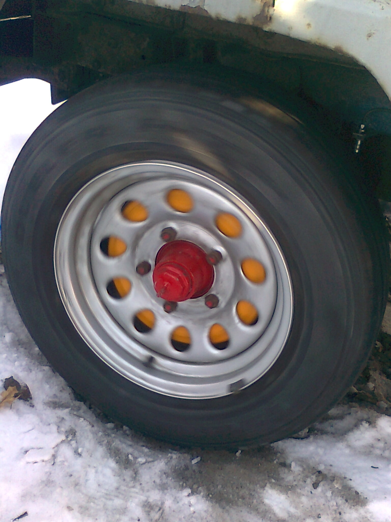

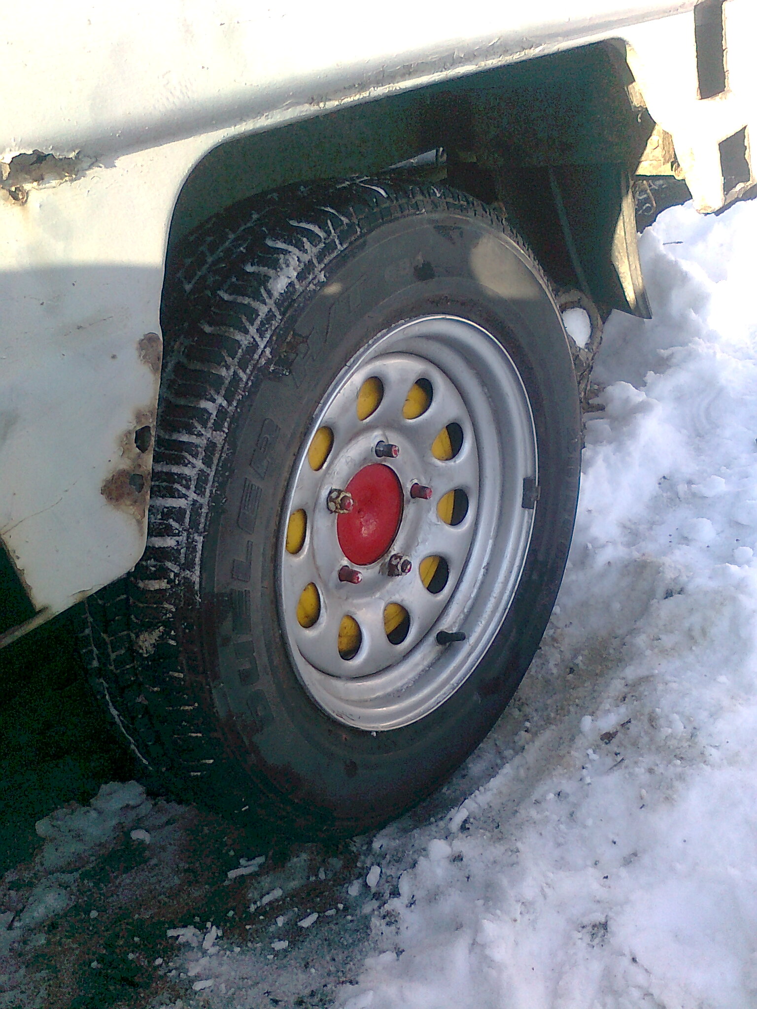

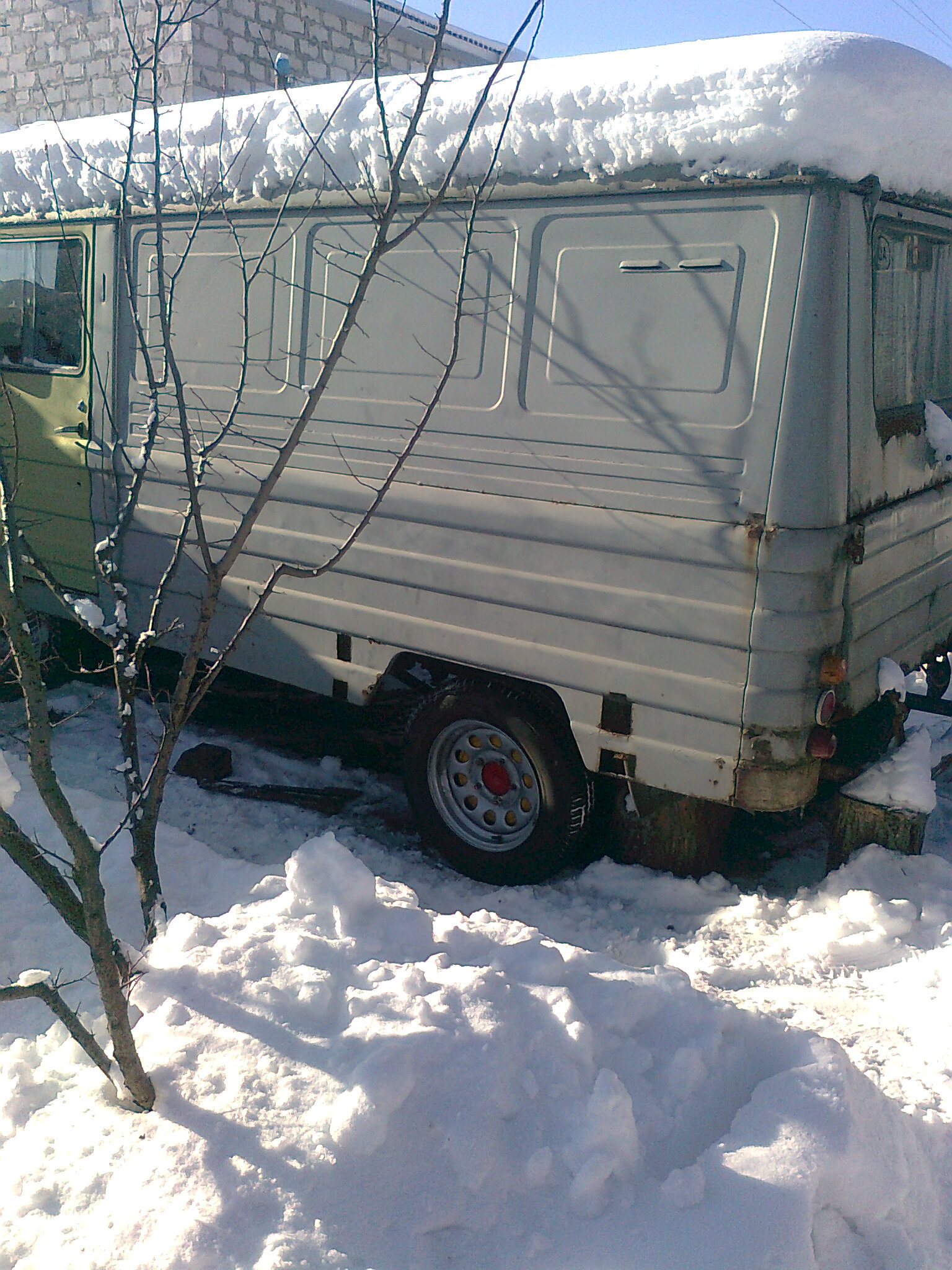

Делал как-то примерку диска с Сузуки Джимни на свой Zuk. Размер диска 5.5X15; PCD: 5 X 139.7; DIA (ЦО)108.4; ET 5. Резина установлена была также с Джимни стоковая: Bridgestone Dueler HT 684 - 205/70/R15.
Докладываю, что эти диски становятся на перед и назад идеально!!!! Никаких затиров или недотягов по центровому отверстию!(подвеска родная). ПРОВЕРЕНО!!! Как по мне, - то это неплохая и недорогая альтернатива литым дискам.
перед 1
перед 2
перед 3
зад 1
зад 2
зад 3
зад 4

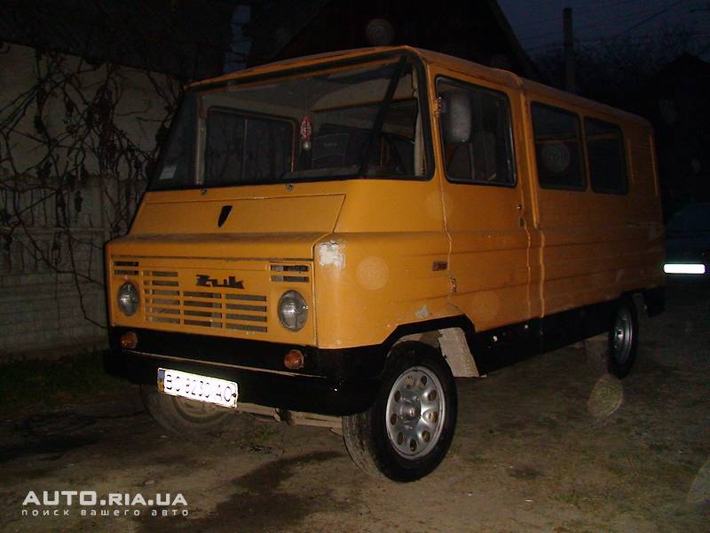

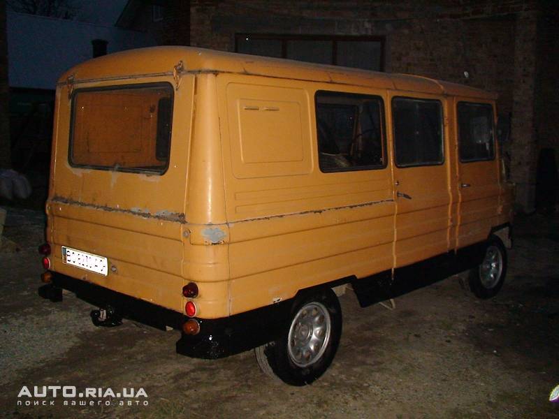

Сообщение #6 Сусанин » 03.04.2014, 13:34
приметил фото ЖУКа на дисках от Сузуки Гранд Витары старой... Фото из объявления о продаже и почему то ночью... :smile:

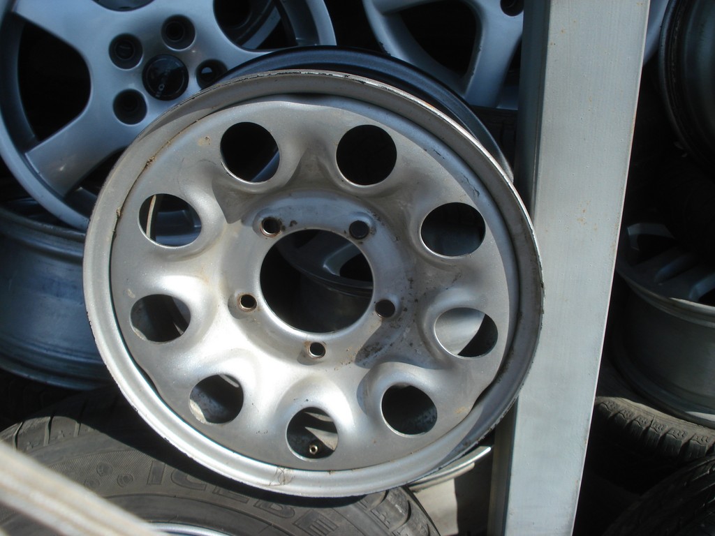

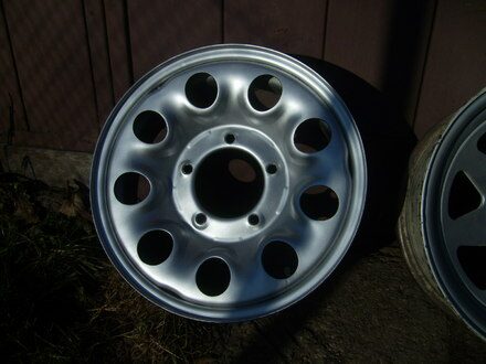

Сообщение #7 Сусанин » 19.04.2014, 12:11
вот так выглядит диск стальной от старой Сузуки Гранд Витары! 9 больших отверстий!

Сообщение #8 Сусанин » 11.05.2015, 10:02
при просмотре объявлений обнаружил вот такой диск. Обратил внимание на большое количество отверстий. Это сверление под другую разболтовку вероятно? Кто сталкивался с таким?
My way - it's my decision!
Репутация: 30
Сообщения: 1918
С нами: 4 года 4 месяца
Сообщение #9 vagprofi » 11.05.2015, 13:56
Сусанин, наверняка самопал.
Репутация: 32
Сообщения: 1181
Сообщение #10 piatroc » 11.05.2015, 17:43
Сусанин, это диски 21Волги, с дополнительными отверстиями, незнаю для чего.
