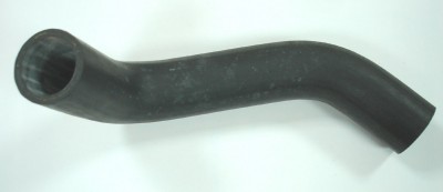

99% Нам подойдет ( Верхний патрубок Валдай )
Нужно было на работу в погрузчик. Купил какой-то патрубок цена 45 грн из которого можно было вырезать часть которая подойдет. На погрузчике обошлись без него так у меня и остался . Решил поменять на Нысе нижний патрубок (подтекал ). Взял этот из него можно было вырезать часть которая подойдет Нысе . Снял с машины по нему обрезал новый ( Г-образный сегмент 90 гадусов) начал ставить . Один конец на радиатор , второй на трубу и что-то дернуло меня прощупать ту трубу с обратной стороны которую я не вижу а на ней не оказалось ни каких отводов типа для печки просто соединительная труба стал заглядывать как он должен выглядеть в целом ( был одет в чистое и качественно засунуть голову с низу возможности не имел ) в общем рассмотрел, как он выглядит до той тубы от которой идет отвод на печку и к моему удивлению он весь похож на то, что я порезал . Взял отрезаный кусок присоединил в руке и приложил , таки да он должен подойти . Нашел упаковку из под патрубка на которой была надпись (Верхний патрубок Валдай ). 1% сомнений имею потому, как прикладывать и установить это не одно и то-же.
