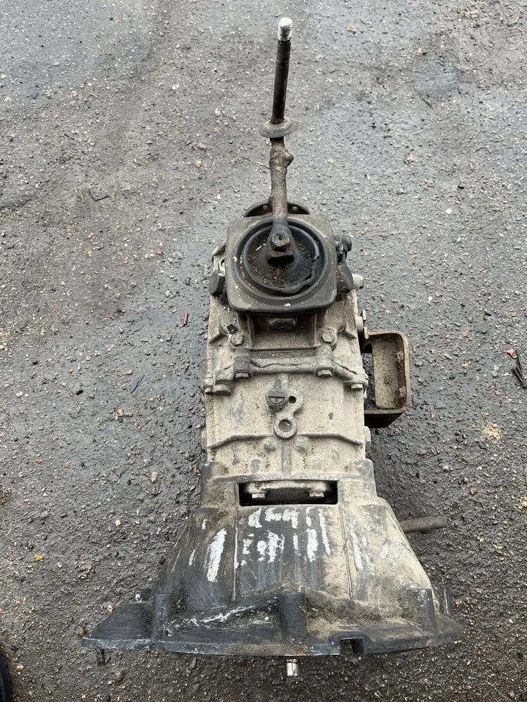

а КПП Андории для Газели чем-то отличаются от КПП для Люблина? Предложили КПП с Андории установленной на Газеле но партийньій номер не могут найти...
Сообщение #12 vagprofi » 20.01.2025, 15:36
Сусанин писал(а):а КПП Андории для Газели чем-то отличаются от КПП для Люблина? Предложили КПП с Андории установленной на Газеле но пвартийній номер не могут найти...
Скорее всего там или КИА или TCZEW но возможен вариант и газелевской КПП со своим колоколом под Андорию. Вообще фото сильно помогло бы в определении.
Сообщение #13 Сусанин » 20.01.2025, 23:40
Тогла фото:
вьіходной вал на кардан с 6-ю отвестиями под Газель. в Люблине такой же на 6-ть или все-таки на 4?
Сообщение #14 vagprofi » 21.01.2025, 07:28
TCZEW это, в люблине фланец на 6, в газели на 4 болта
Сообщение #15 Сусанин » 21.01.2025, 11:25
vagprofi писал(а):TCZEW это
спасибо за идентификацию. Есть мнение как они? Чуть лучше чем Киа?
Сообщение #16 vagprofi » 22.01.2025, 13:14
По отзывам вроде получше, но все зависит от состояния и пробега.
