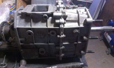

привет всем. перебираю кпп на люблине . на корзине сцепления увидел пару трещин. начал искать корзину, а там диаметр диска 226мм. а у меня 240. как определить какая у меня коробка, табличка стерлась, не видно ничего
Добавлено: 09.12.2017, 18:21
Сусанин
Андрей1313 писал(а):как определить какая у меня коробка, табличка стерлась, не видно ничего
фото ускорит процесс идентификации. Люблин какого года произодства и какой фазы?

Андрей1313
да я из казахстана. люблин у меня 1997года в птс написано белаз. двигатель андория без турбы. фото выложу. по-моему во всем казахстане у меня одна такая машина )))

1). коробка моя _____________________________________________ 2). белаз
два дня мыл
А если договориться с транспортной чтобы сами приехали забрали?
Добавлено: 14.12.2017, 14:42
vagprofi
TCZW коробка.
