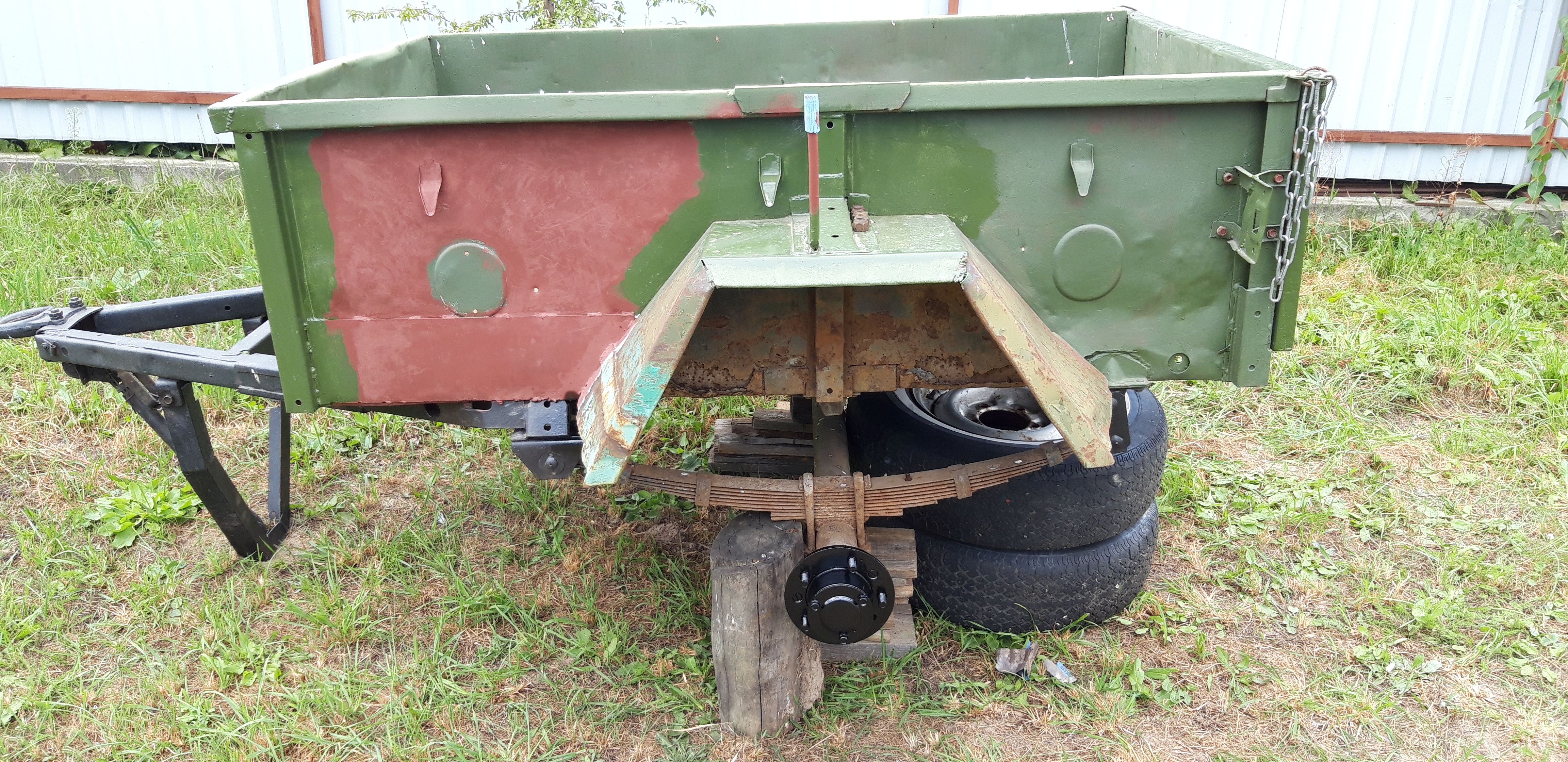

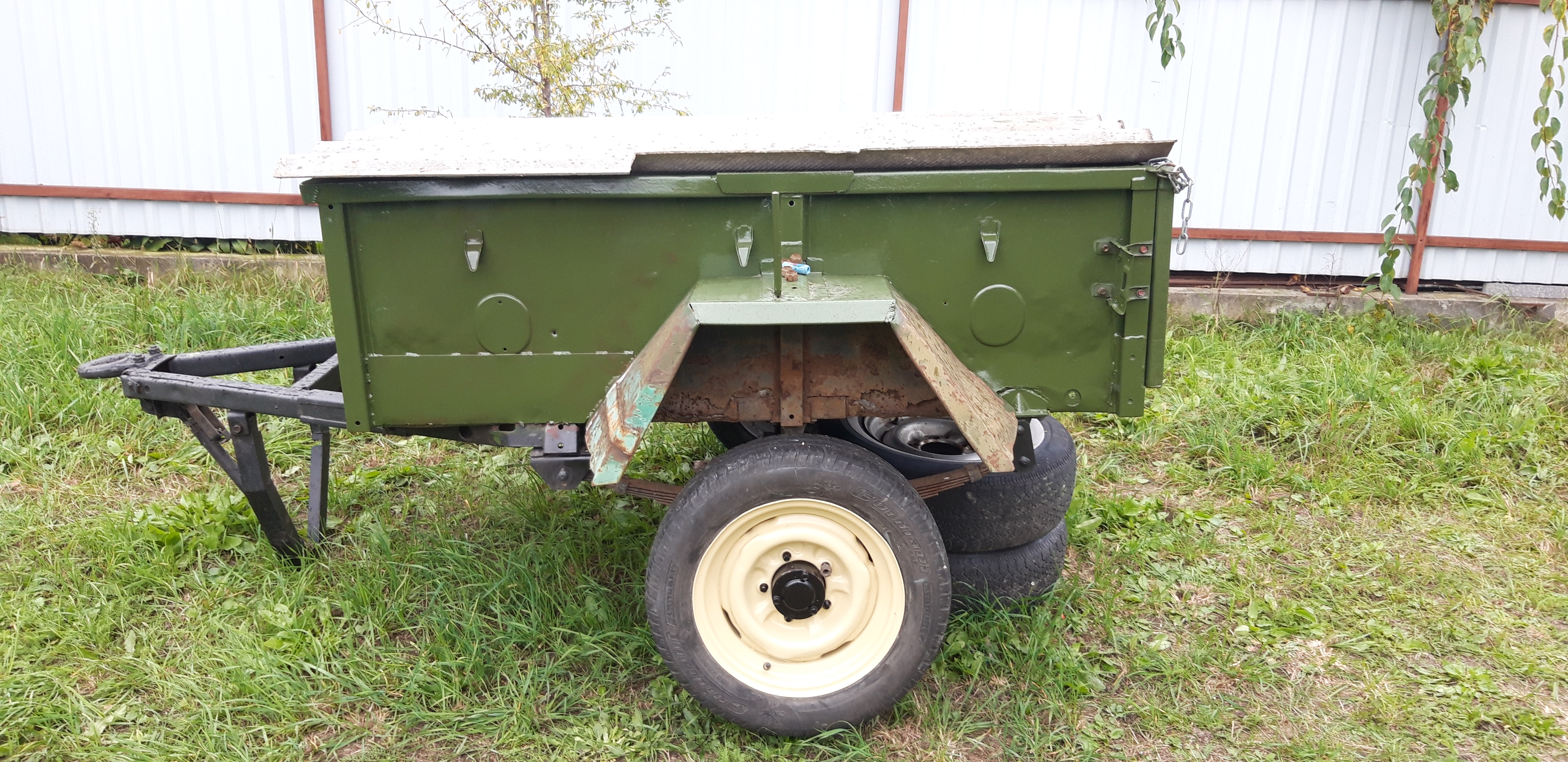

Выделил немного времени для прицепа.
Зачистил, погрунтовал и уже покрасил левую ступицу колеса
Сообщения: 3155
С нами: 12 лет 1 месяц
Сообщение #22 Сусанин » 07.09.2022, 19:52
Продолжил зачистку, грунтование и покраску с правой стороны:
Добавлено спустя 15 часов 22 минуты:
примерил тот "странный узкий диск" который у меня обнаружился как ранний Нысовский:
диск встал хорошо, по центральному отверстию "тютелька в тютельку"...

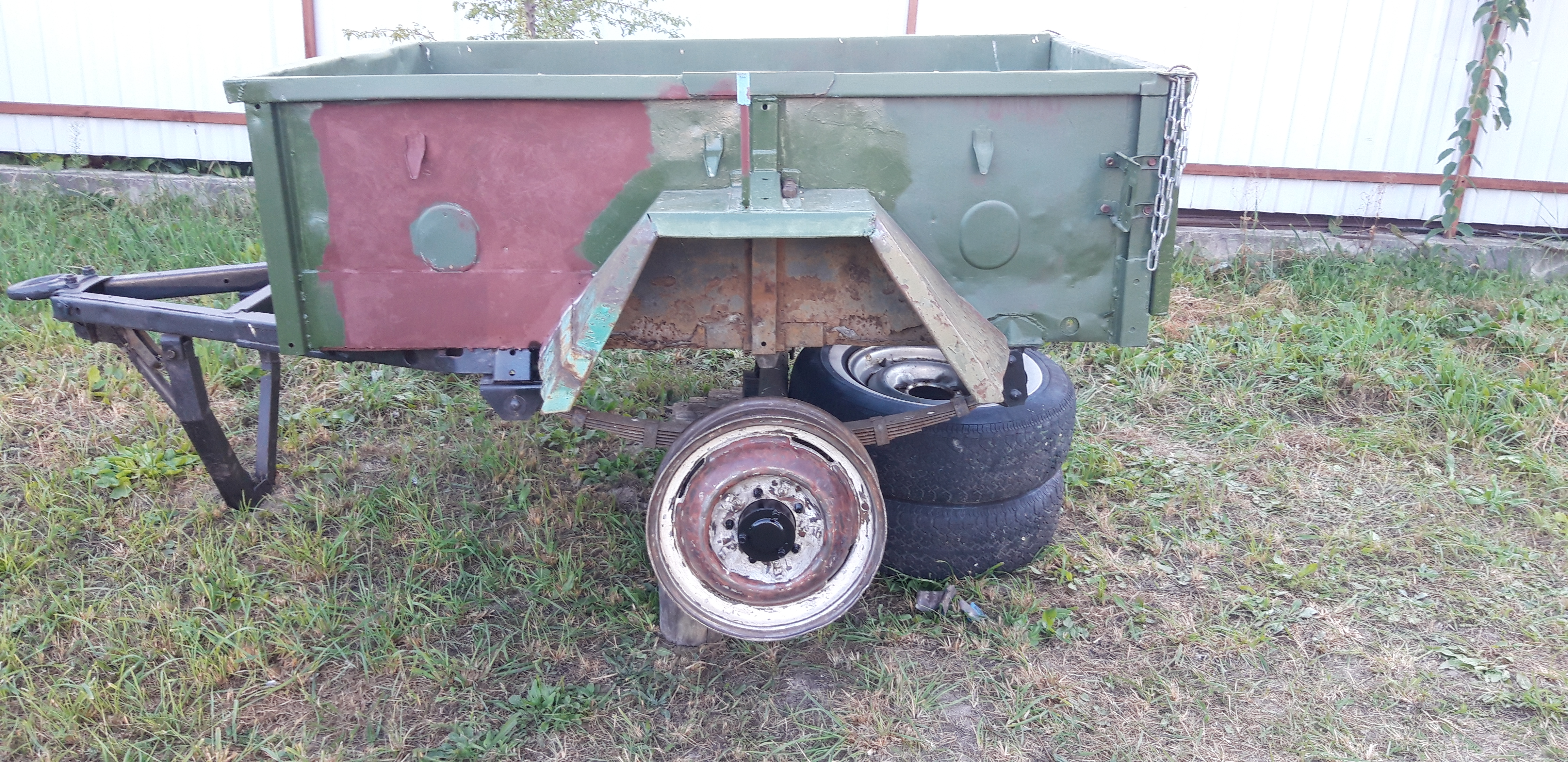

Сообщение #24 Сусанин » 21.09.2022, 21:23
Померял диск от ГАЗ-21 с легковой резиной 185/65/R15. По центральному отверстию зашел плотно.

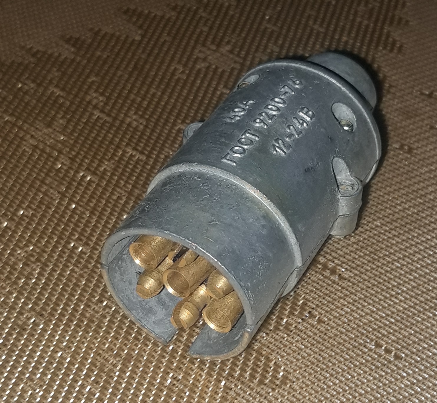

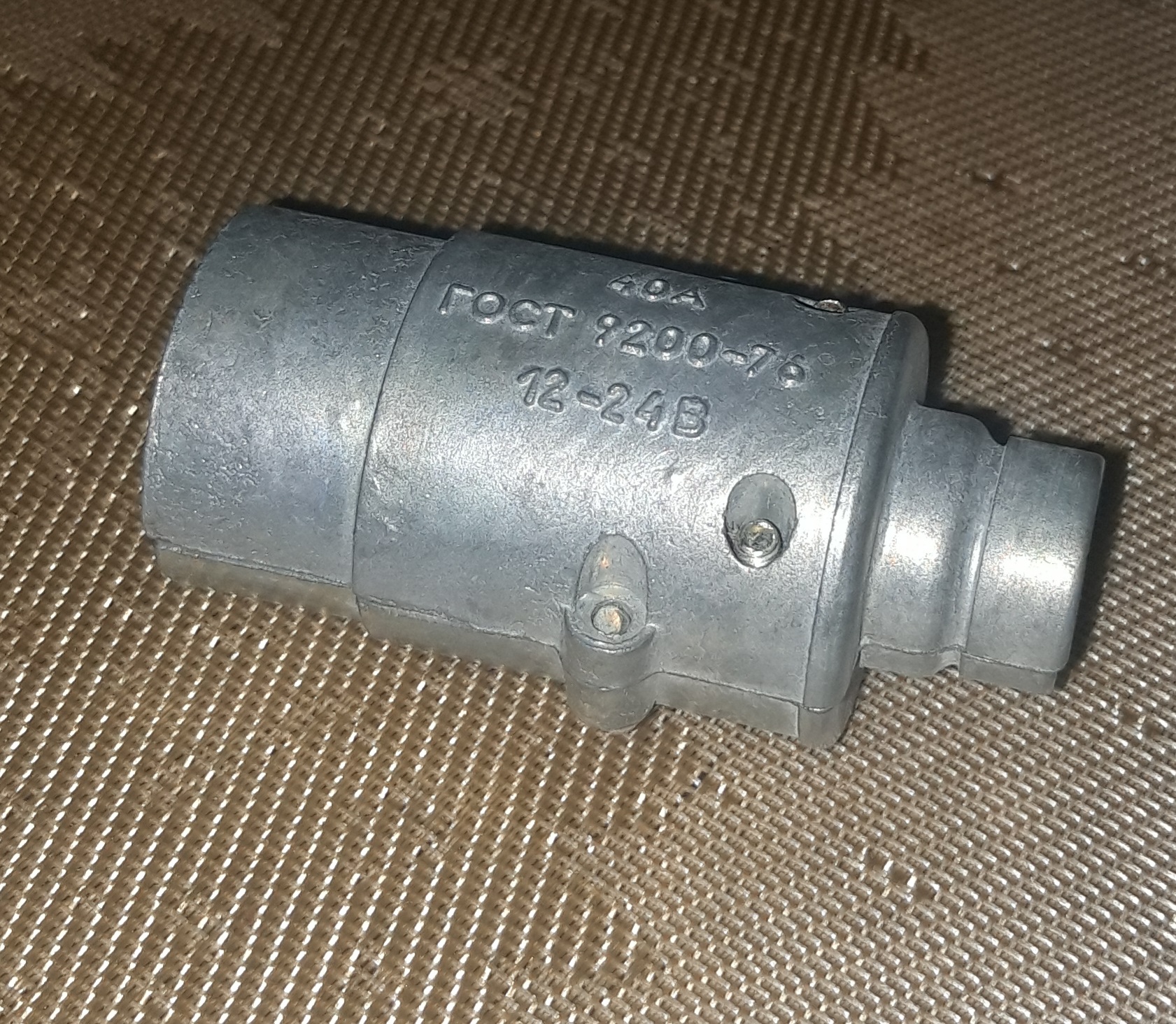

Приехала новая, но олдскульная вилка подключения электропроводки прицепа. Цена 91 грн (~2,25$)

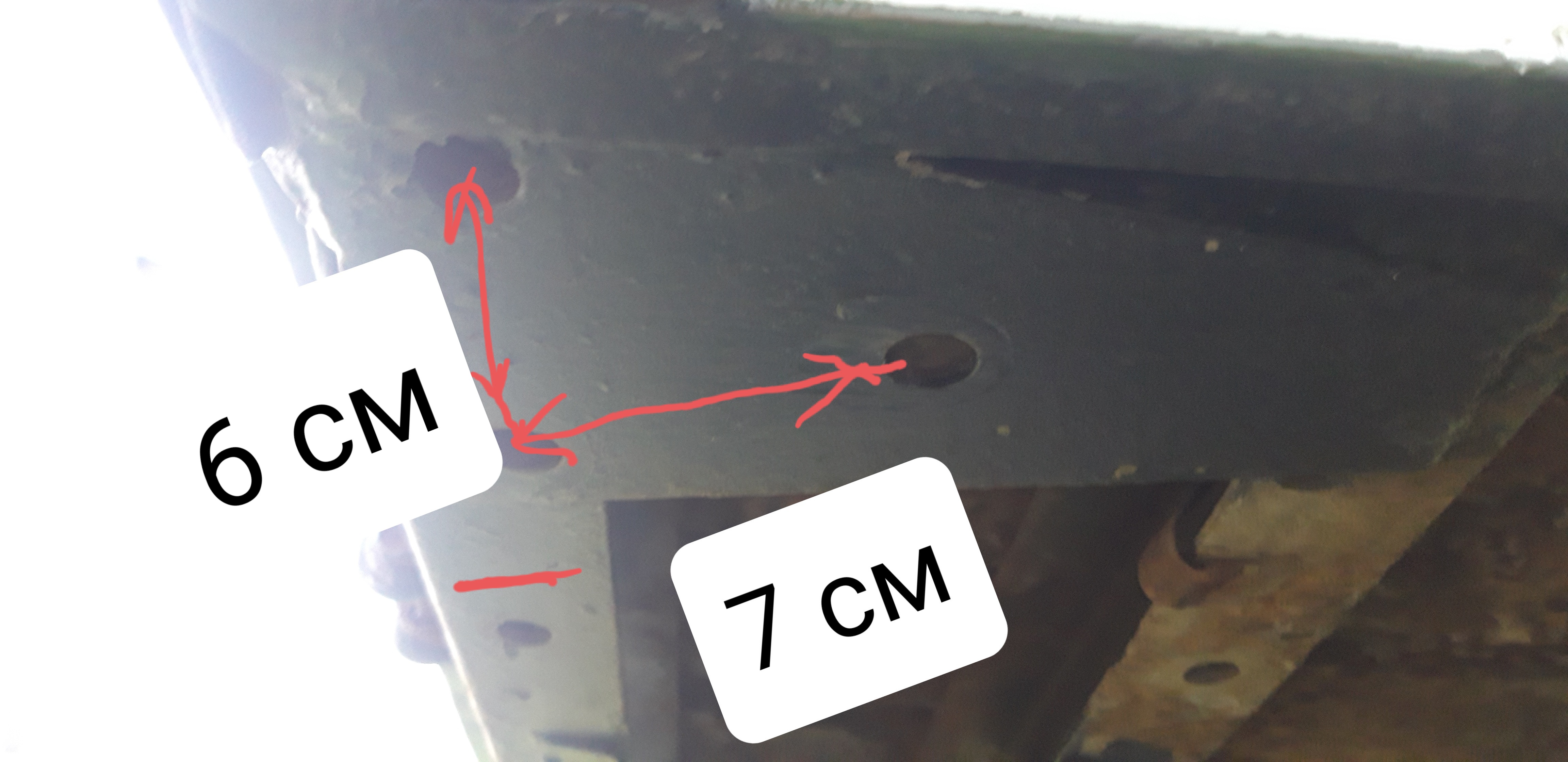

Сообщение #26 Сусанин » 01.10.2022, 19:28
Покрасил борта слева и справа:
Замерил расстояние между крепежными отверстиями буксировочных крюков:
Что это за кронштейн под гайку под задним бортом? Предполаю что для крепления задней дополнительный опоры...

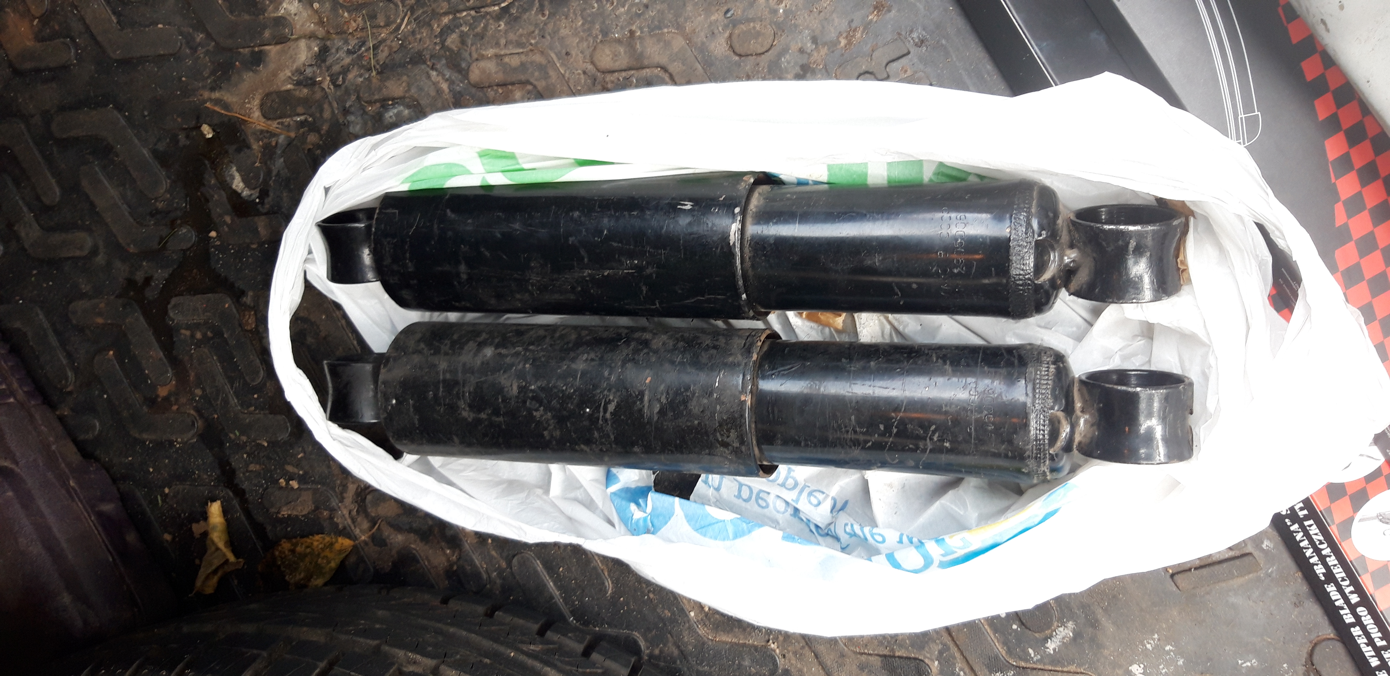

Купил пару новых амортизаторов УАЗ для прицепа:
Каталожный номер 3151-2905006.
Обошлось с доставкойс700 грн (~17$)

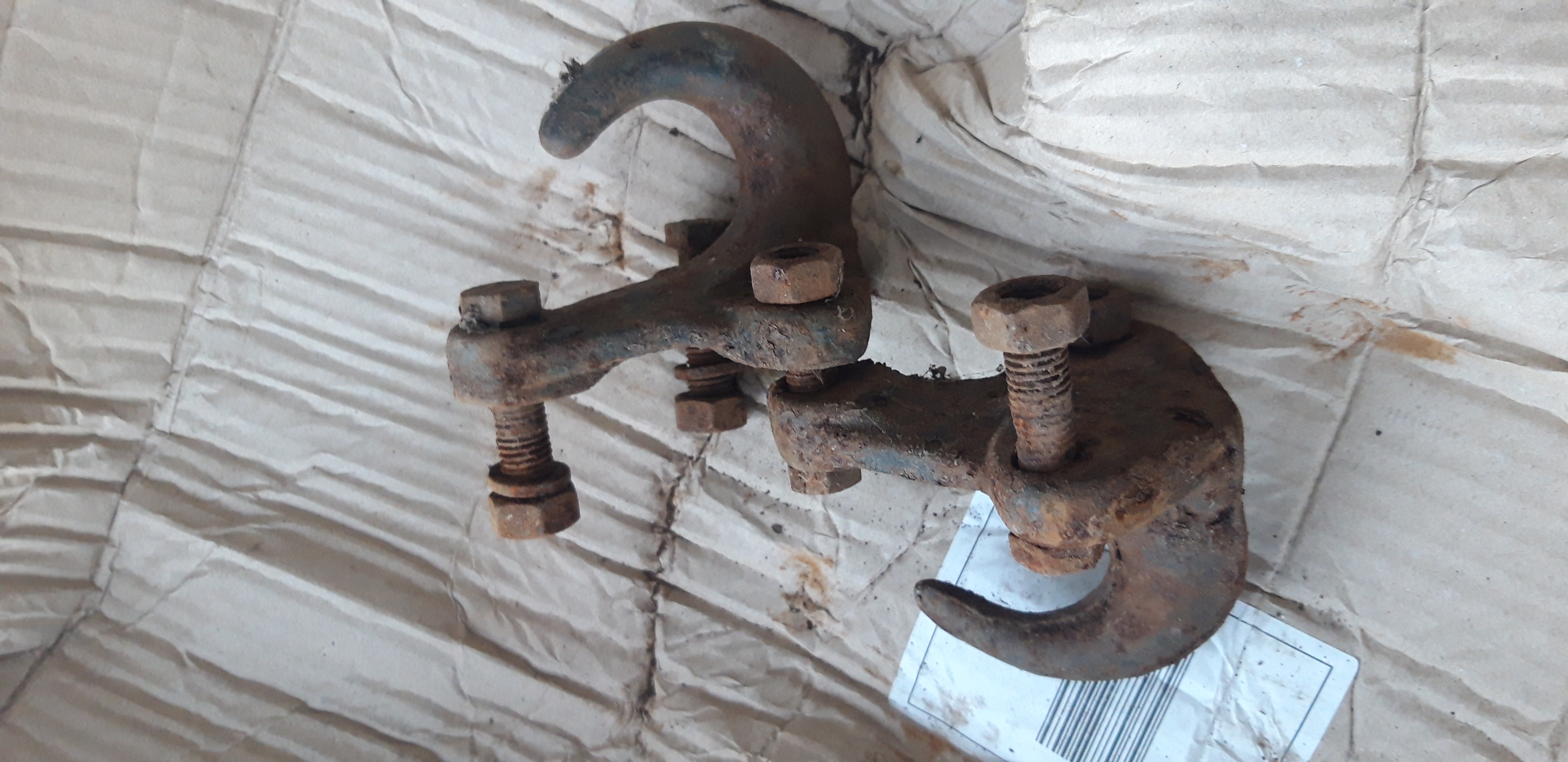

Продолжаю доукомплектовывать прицеп:

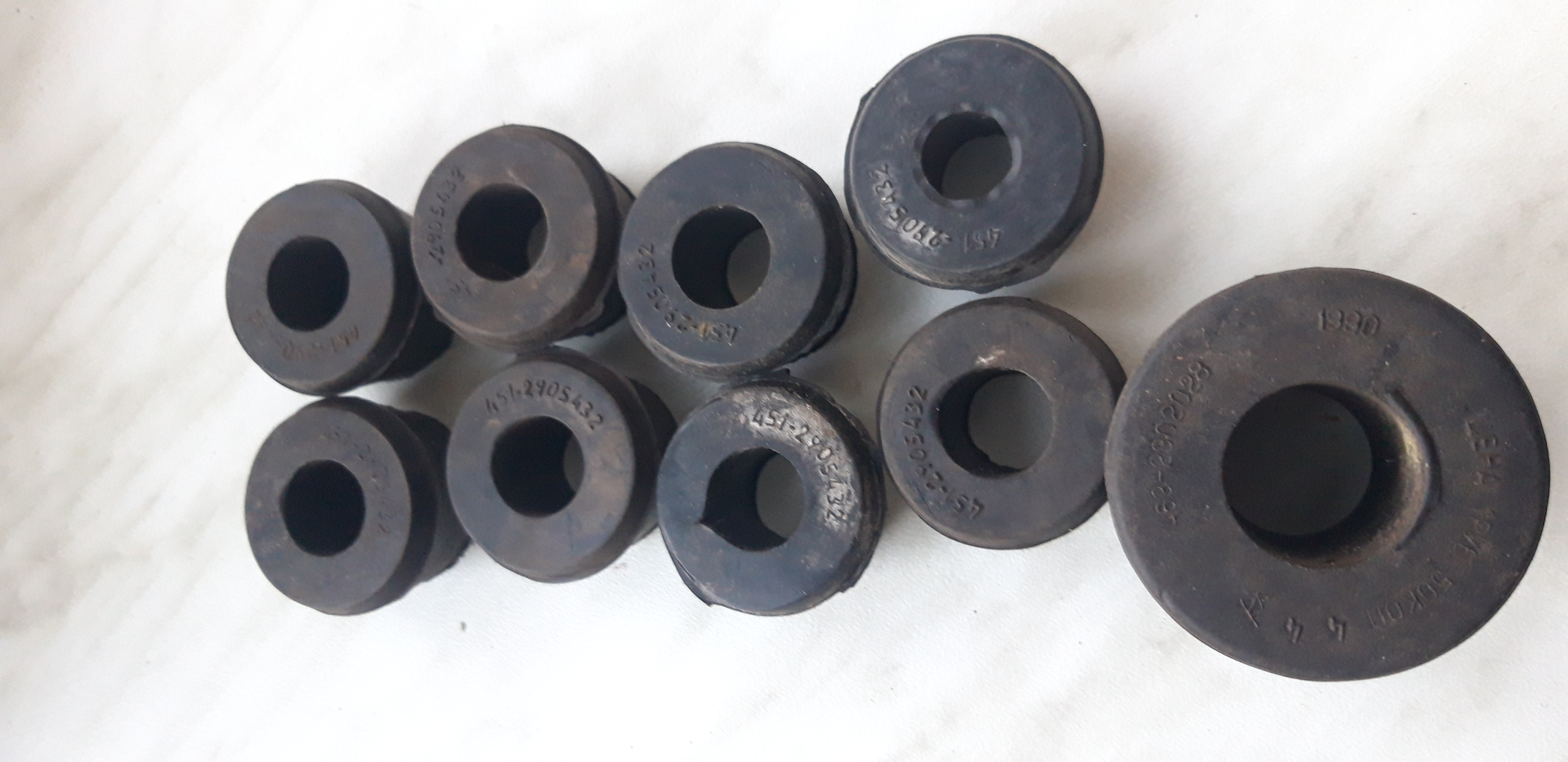

-Буксировочные крюки УАЗ под задний борт, (262 грн ~6,55 $)
-Втулки амортизаторов УАЗ, оригинальные (451-2905432) (142 грн ~3.55 $)

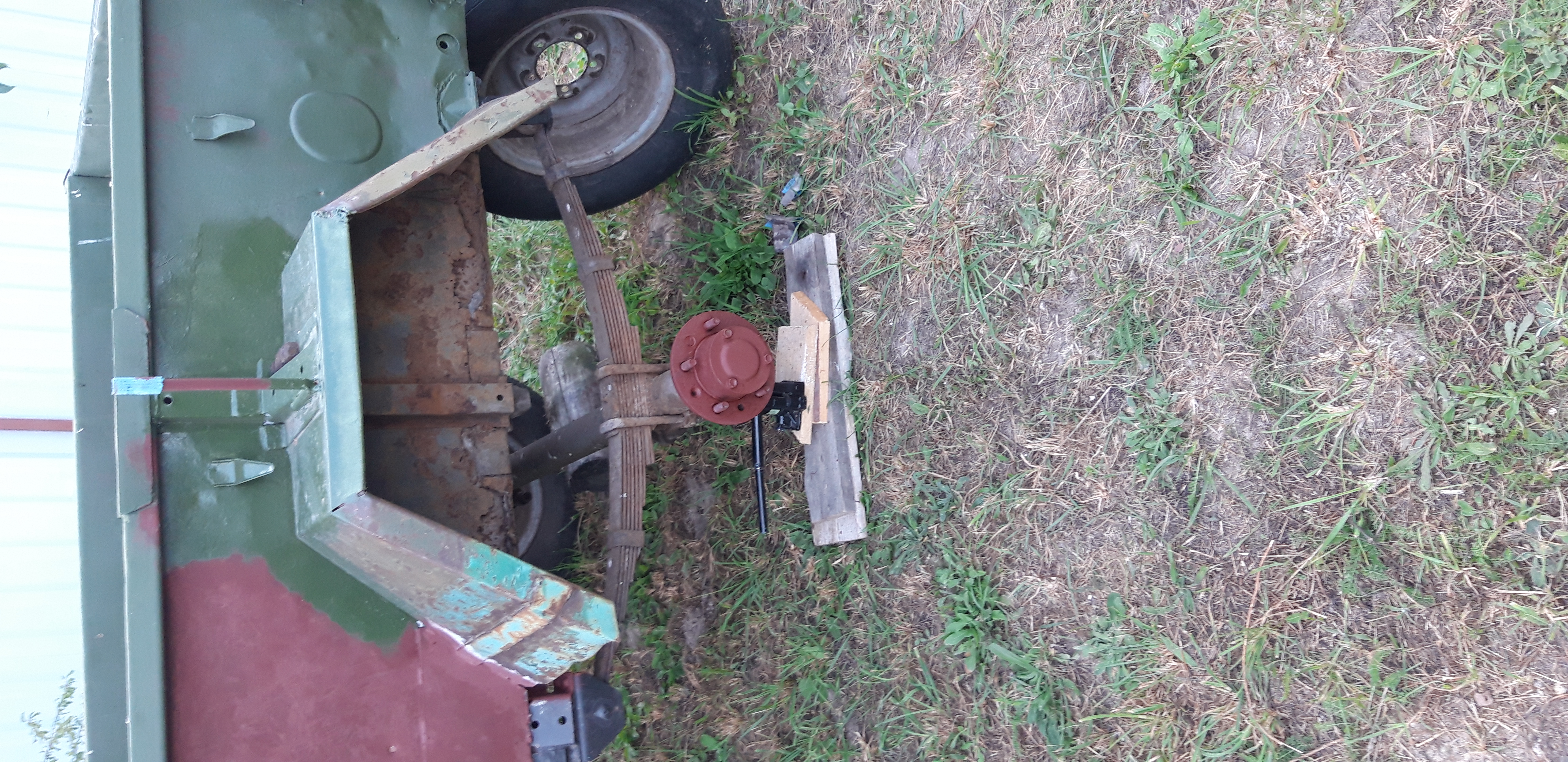

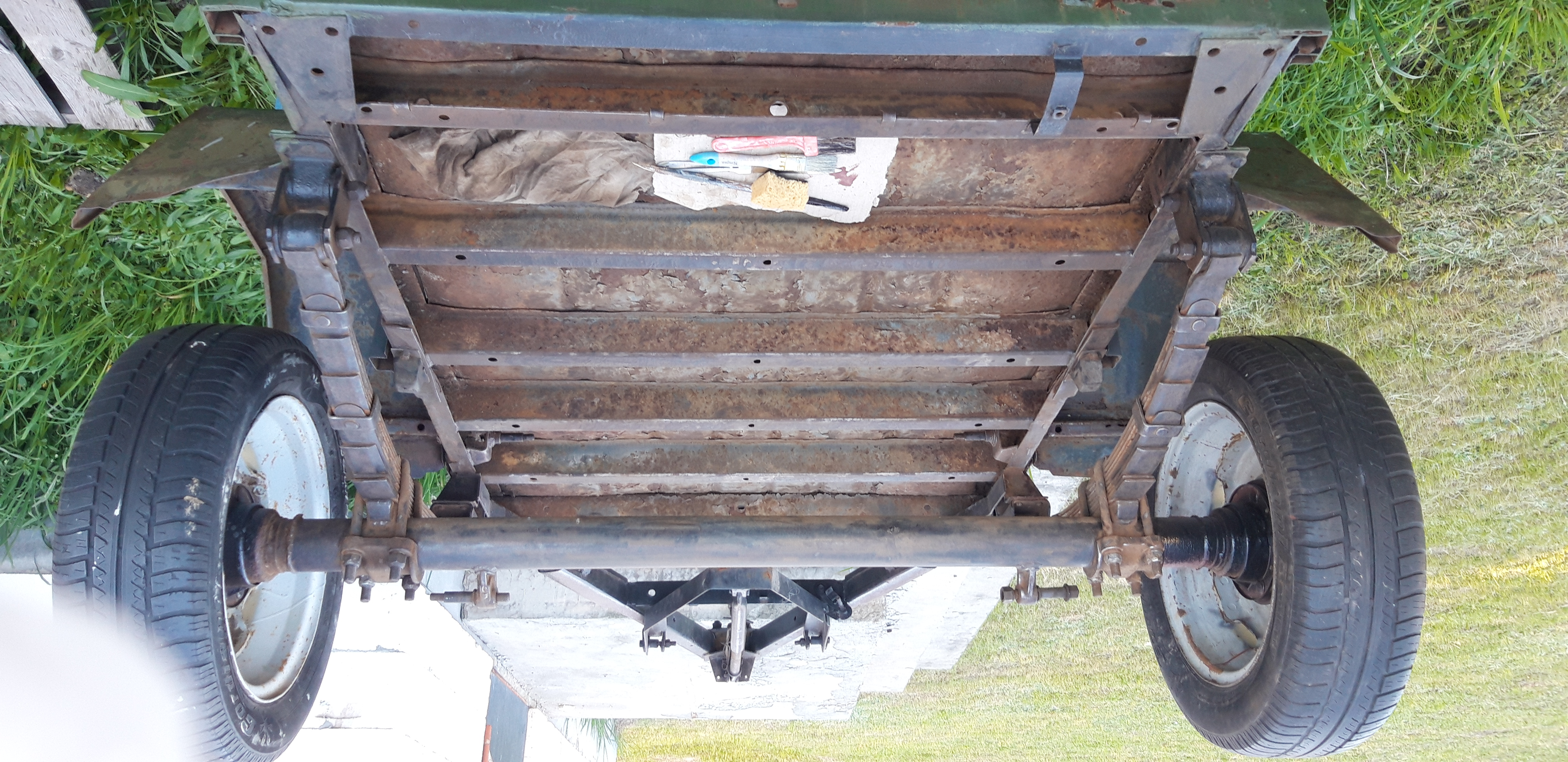

Сообщение #29 Сусанин » 08.05.2023, 11:02
Начинаю мелкую рихтовку и антикорозионную обработку днища прицепа:

в прошльіе вьіходньіе бьіла попьітка обработать дно снизу смесью нигрола и пушсала...не дошли руки. Единствнное - появился електрический гайковерт - поєтому открутил 9 гаек и снял одно колесо. на втором одну гайку не смог, попробую следующим разом. Хочется его уже продать, но прежде доделать по-быстрячку...

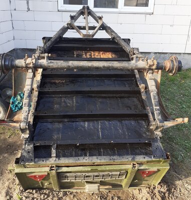

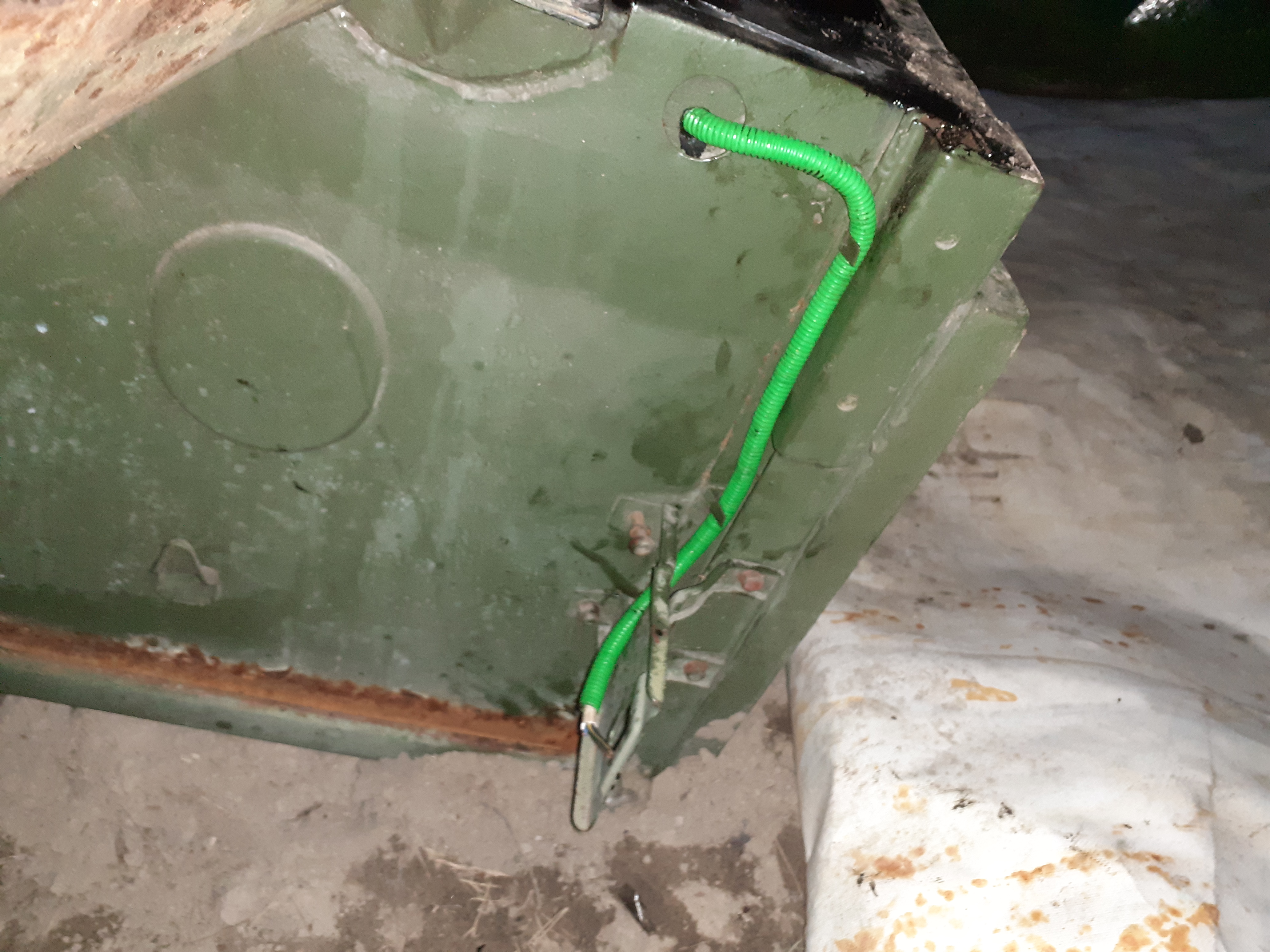

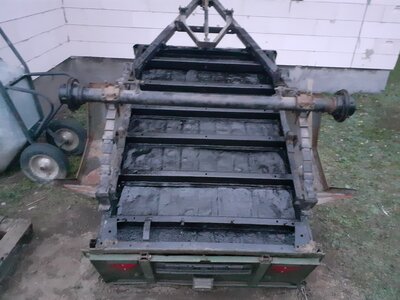

Сообщение #33 Сусанин » 01.11.2025, 18:36

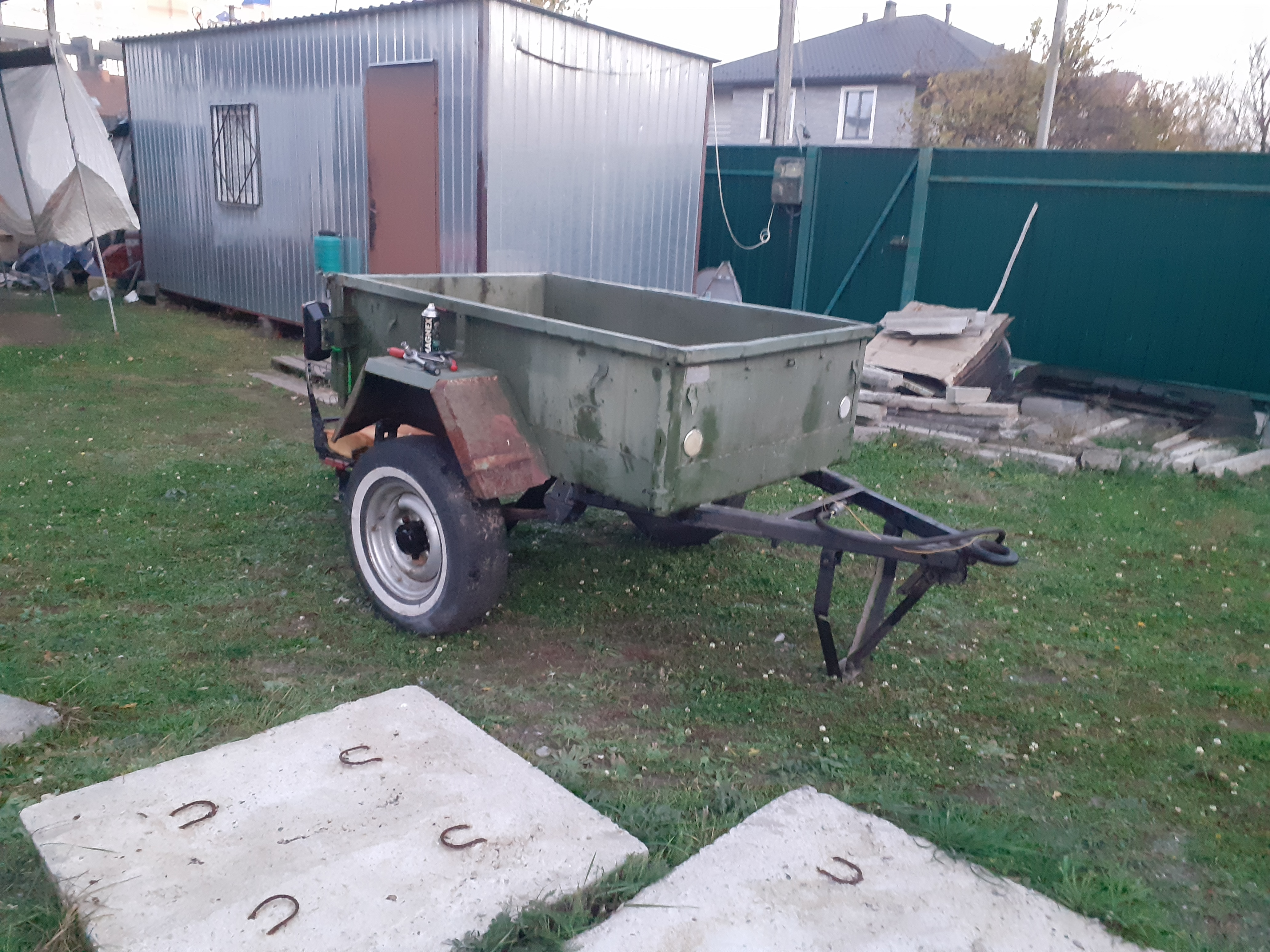

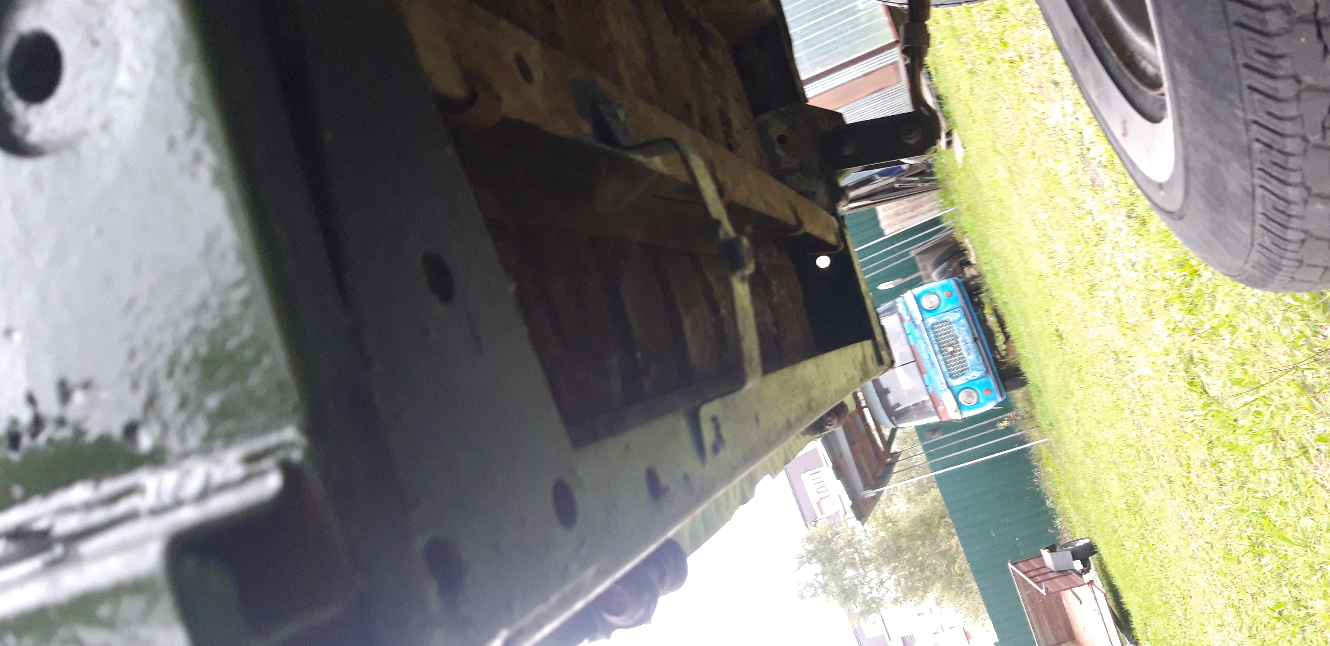

Лежал-лежал прицеп вверх дном и долежался - я дождался холодов и решил таки обработать дно антикором:
развел мангал, поставил сковородку, отрезал пушсала и расплавил его. Добавил отработанного масла. Этой горячей смесью и обработал дно и профили куда достал. Наносил обычной кистью.

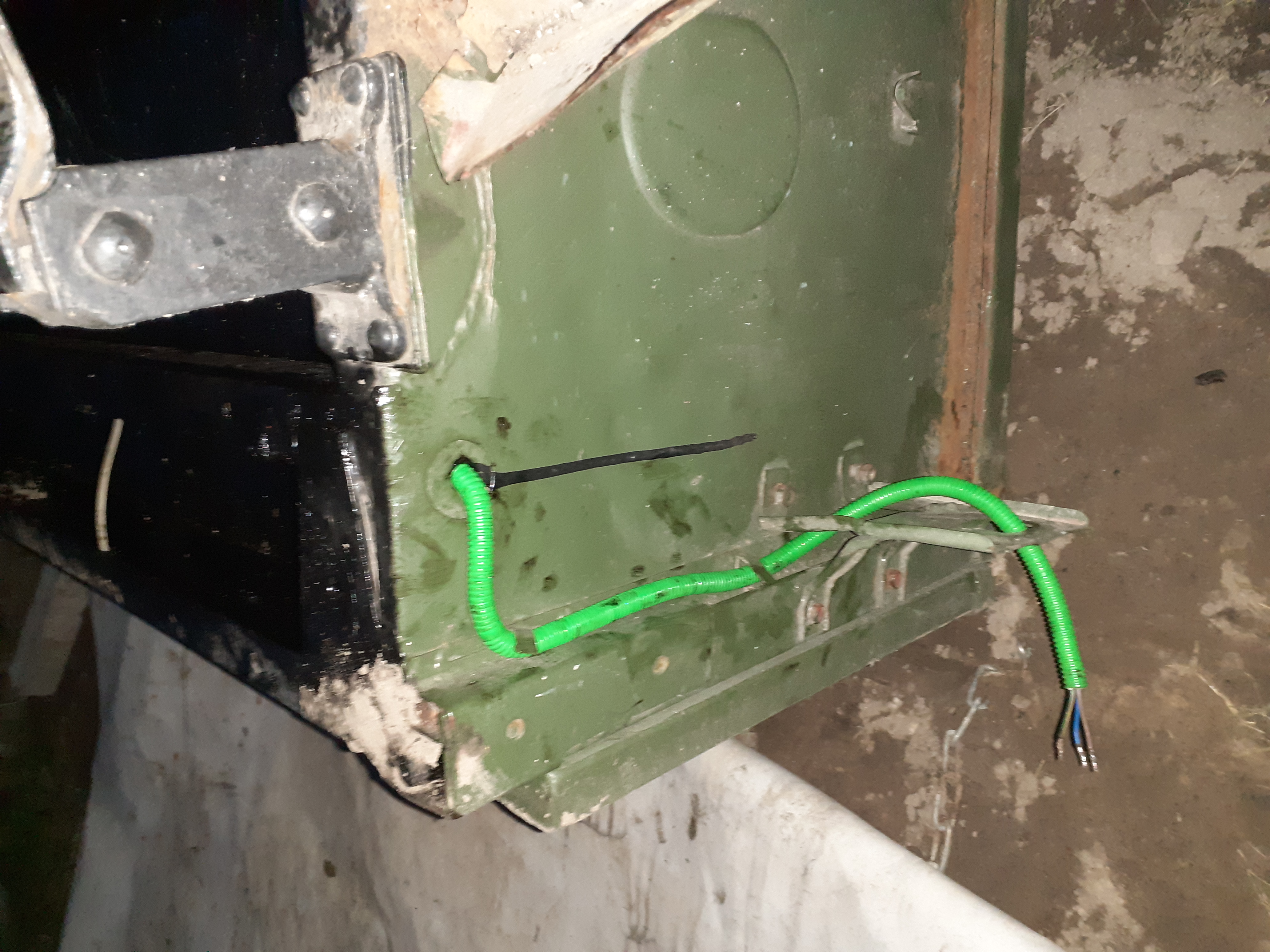

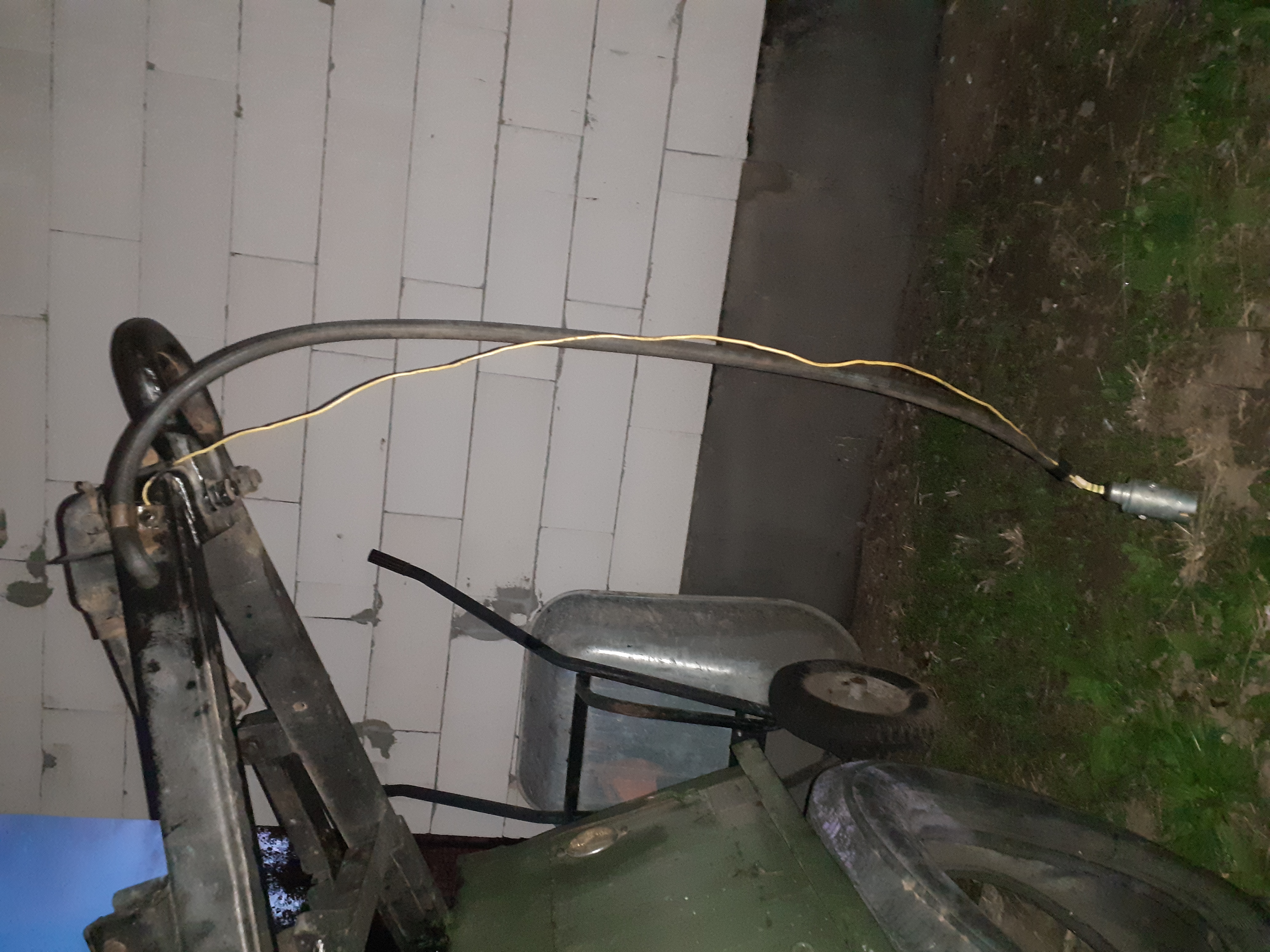

Сегодня прокинул электропроводку по прицепу. На вывод к вилке одел резиновый шланг из под старого газового баллона, вилку установил согласно современной распиновке, хотя провод габаритов и подлсветки номера тут один. Всего 5 контактов.
На выводах к задним фонарям одет пластковый защитный чехол зеленого света.

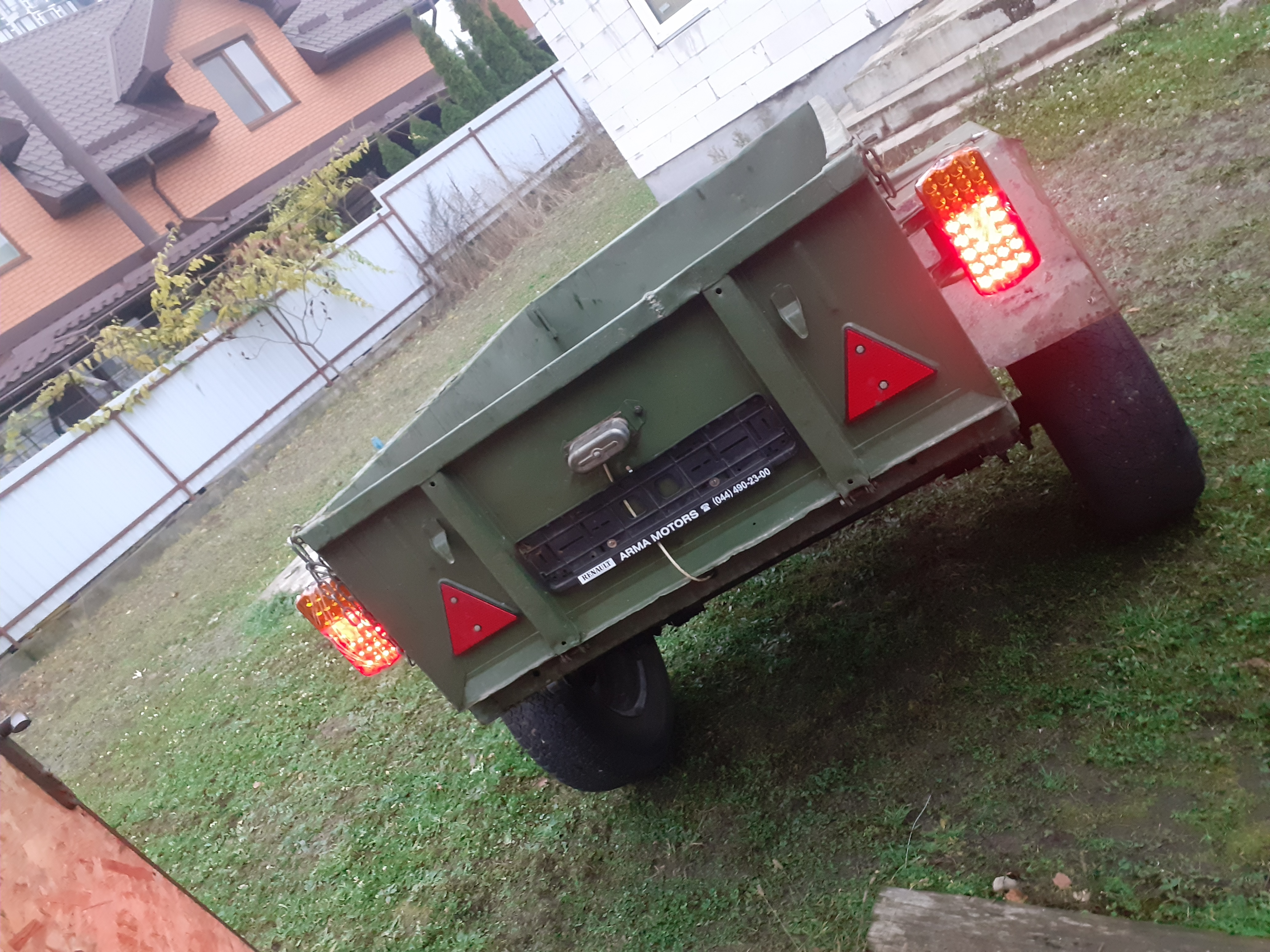

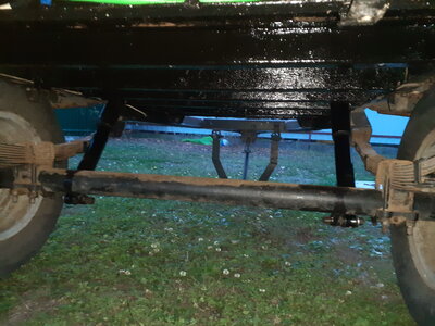

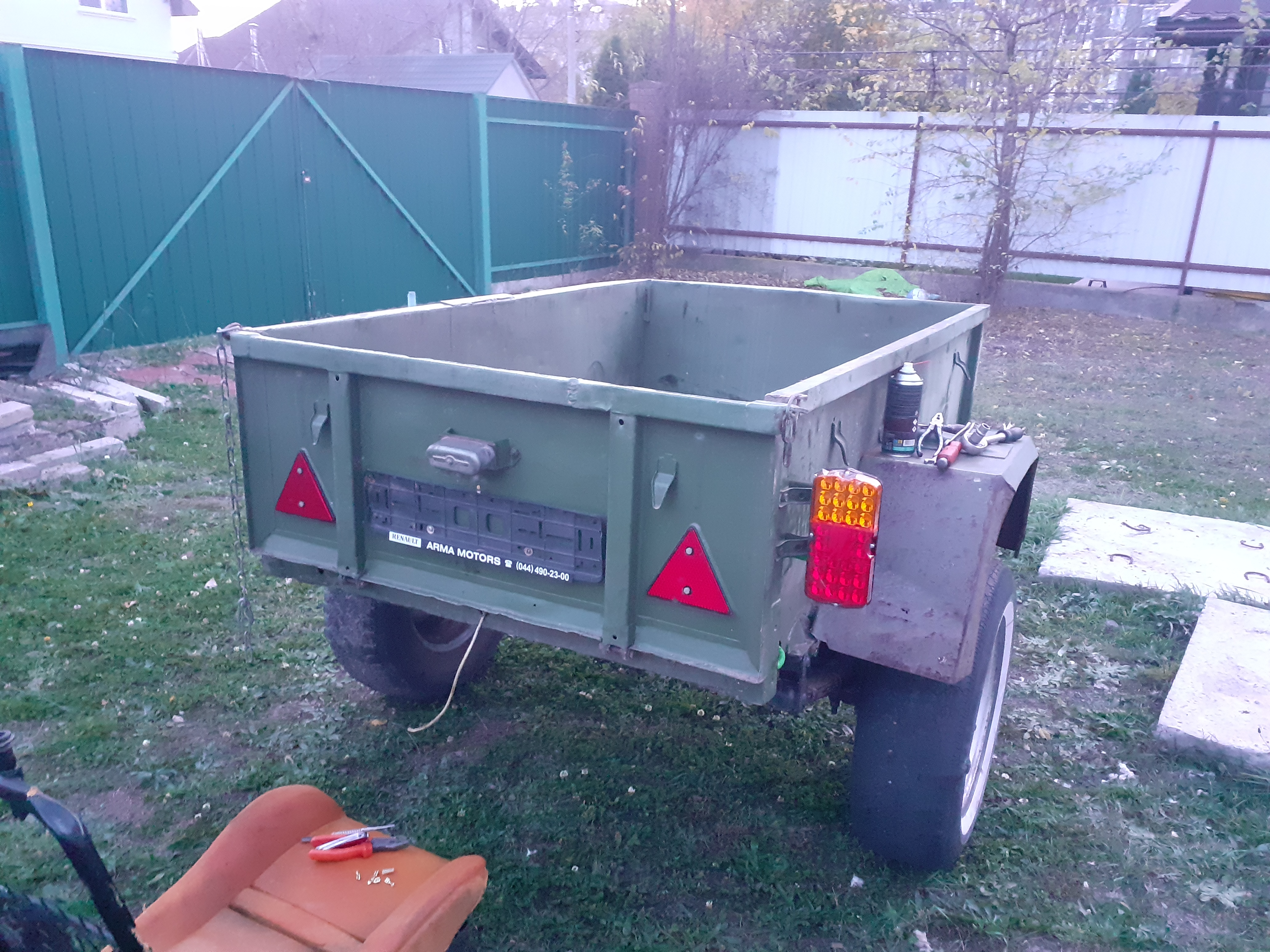

Сообщение #36 Сусанин » 03.11.2025, 21:06
Установил новьіе УАЗовские амортизаторьі.

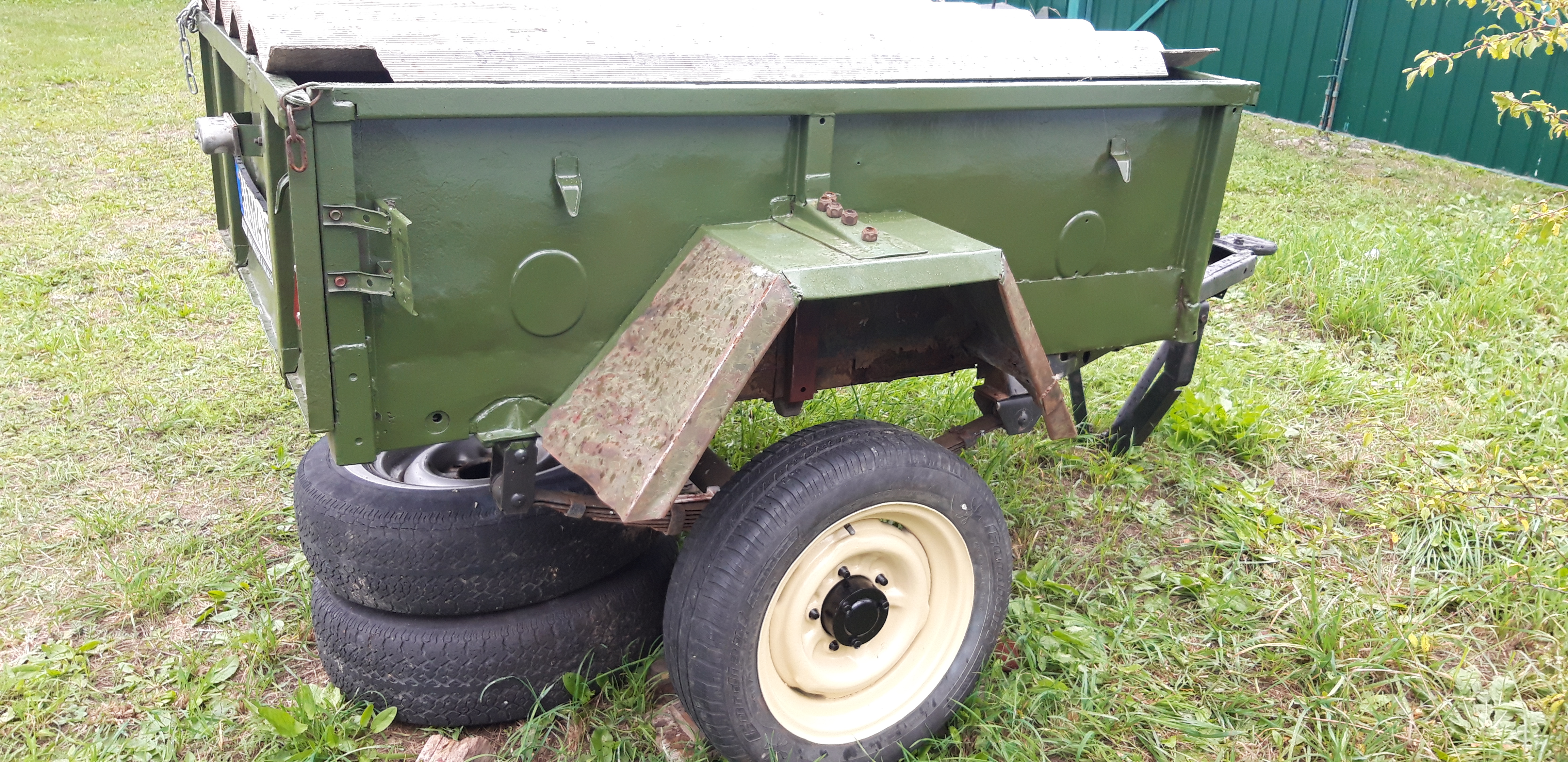

Установил колеса.
Перевернул прицеп на колеса. Визуально он стал вьіше.
Додельіваю електропроводку

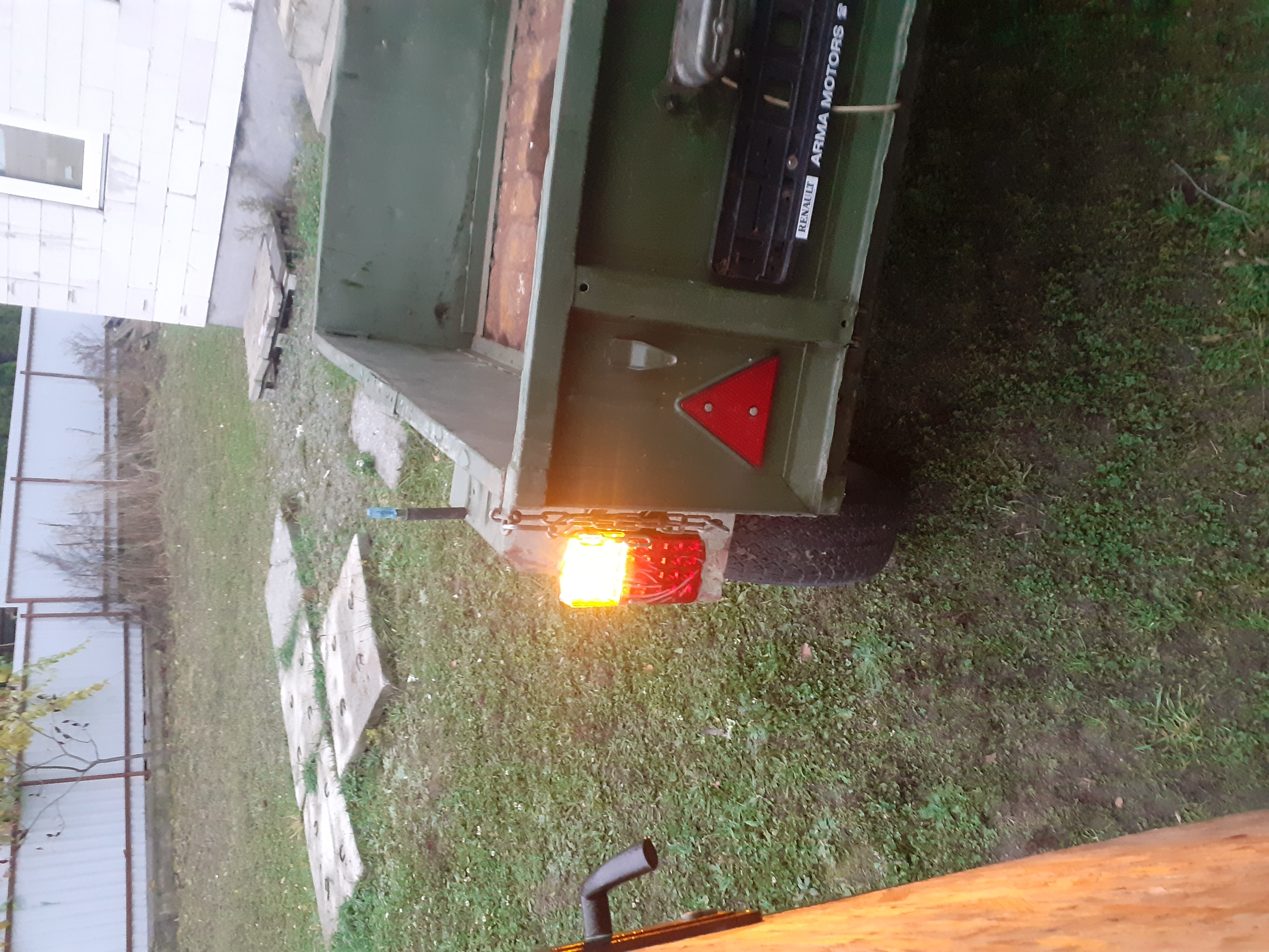

Добавлено спустя 9 часов 7 минут:
Сусанин писал(а):или в село по хозяйству для трактора например
но это не значит что нужно делать плохо!

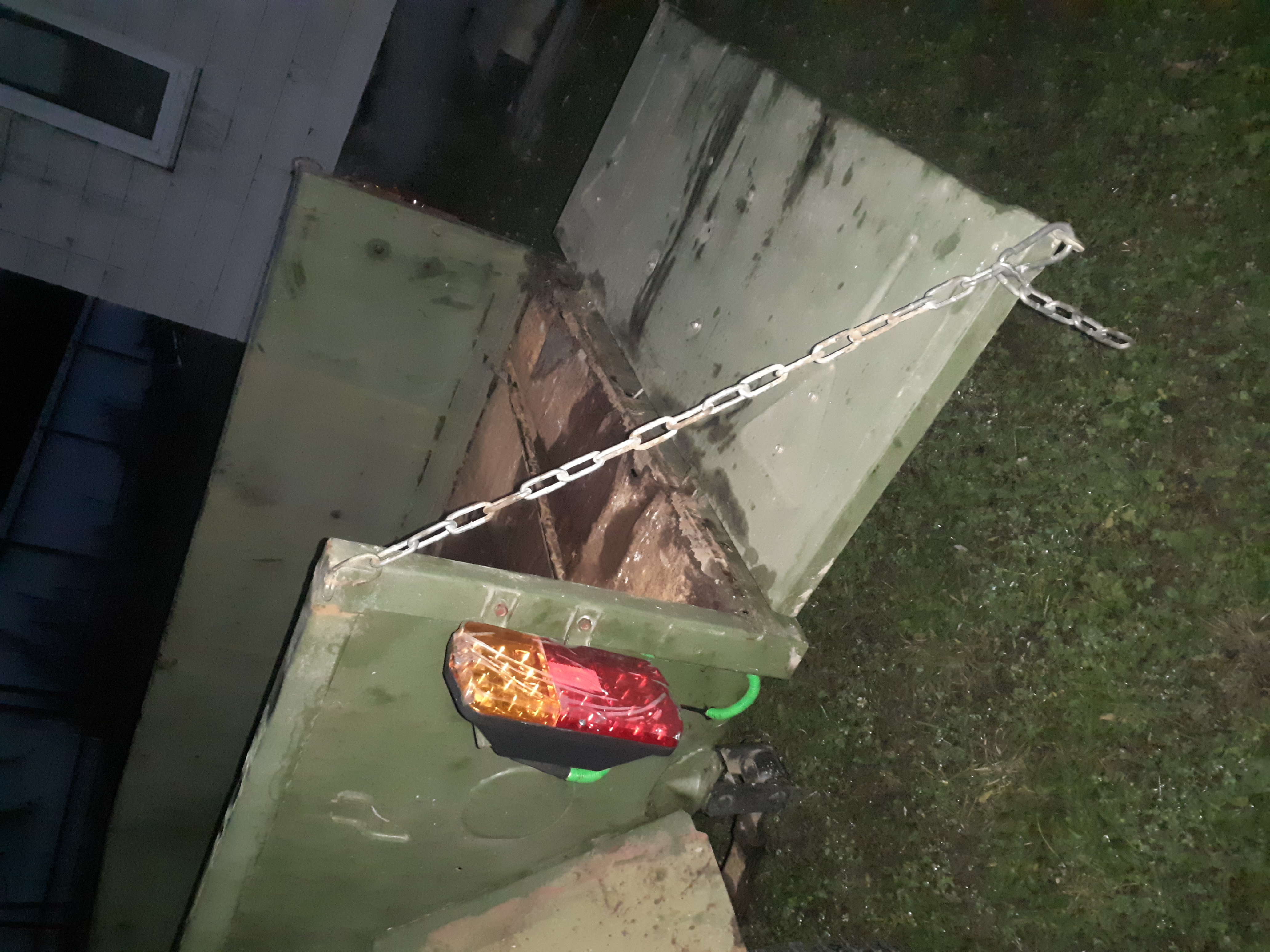

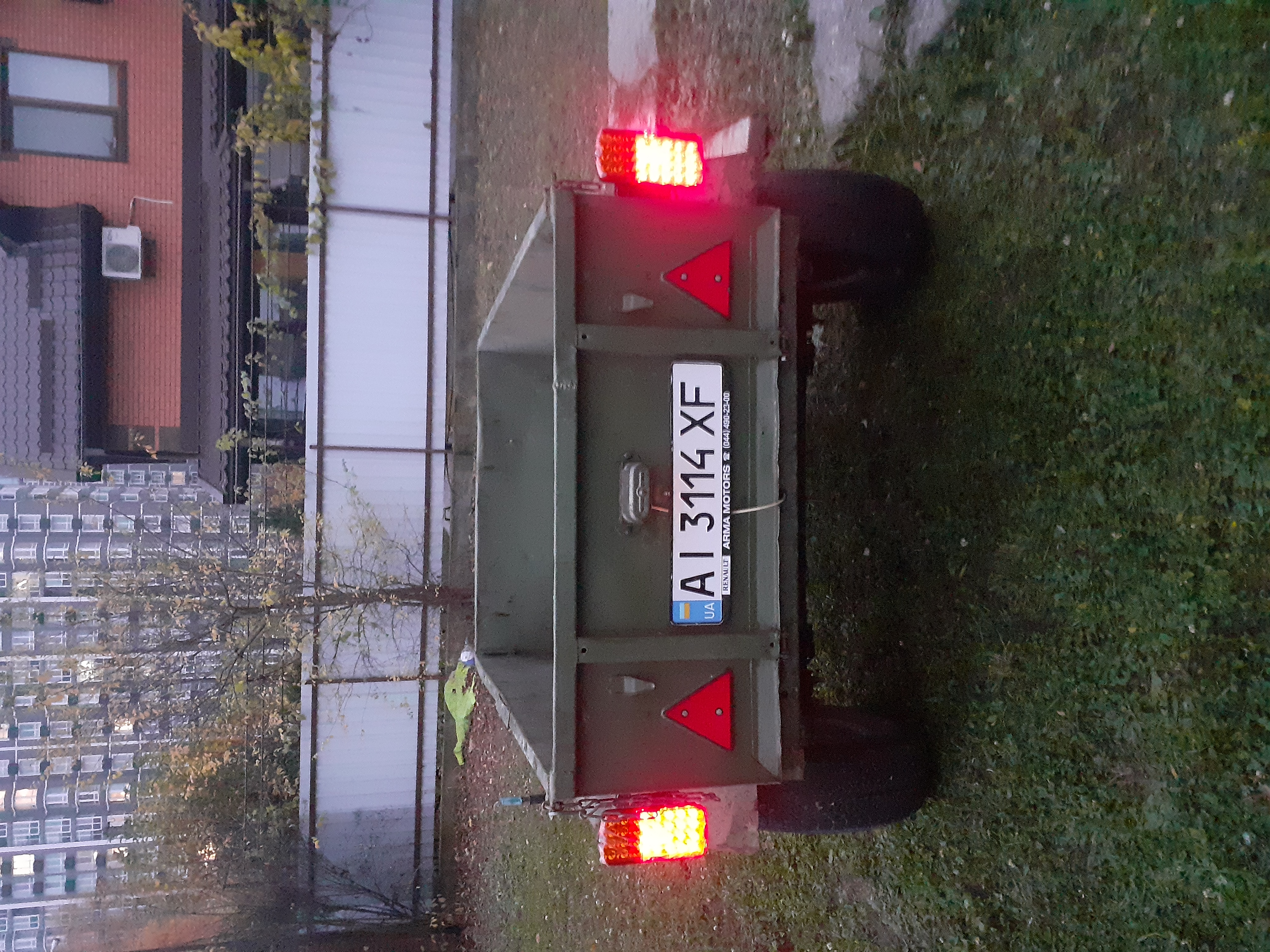

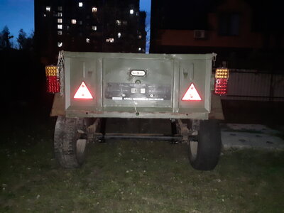

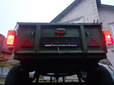

Прозвонил проводку, подключил фонари и подсветку номера. Следующим этапом хочу доделать цепи заднего борта. Подбираю во что их одеть - ищу старые резиновые шланги или велокамеры.
