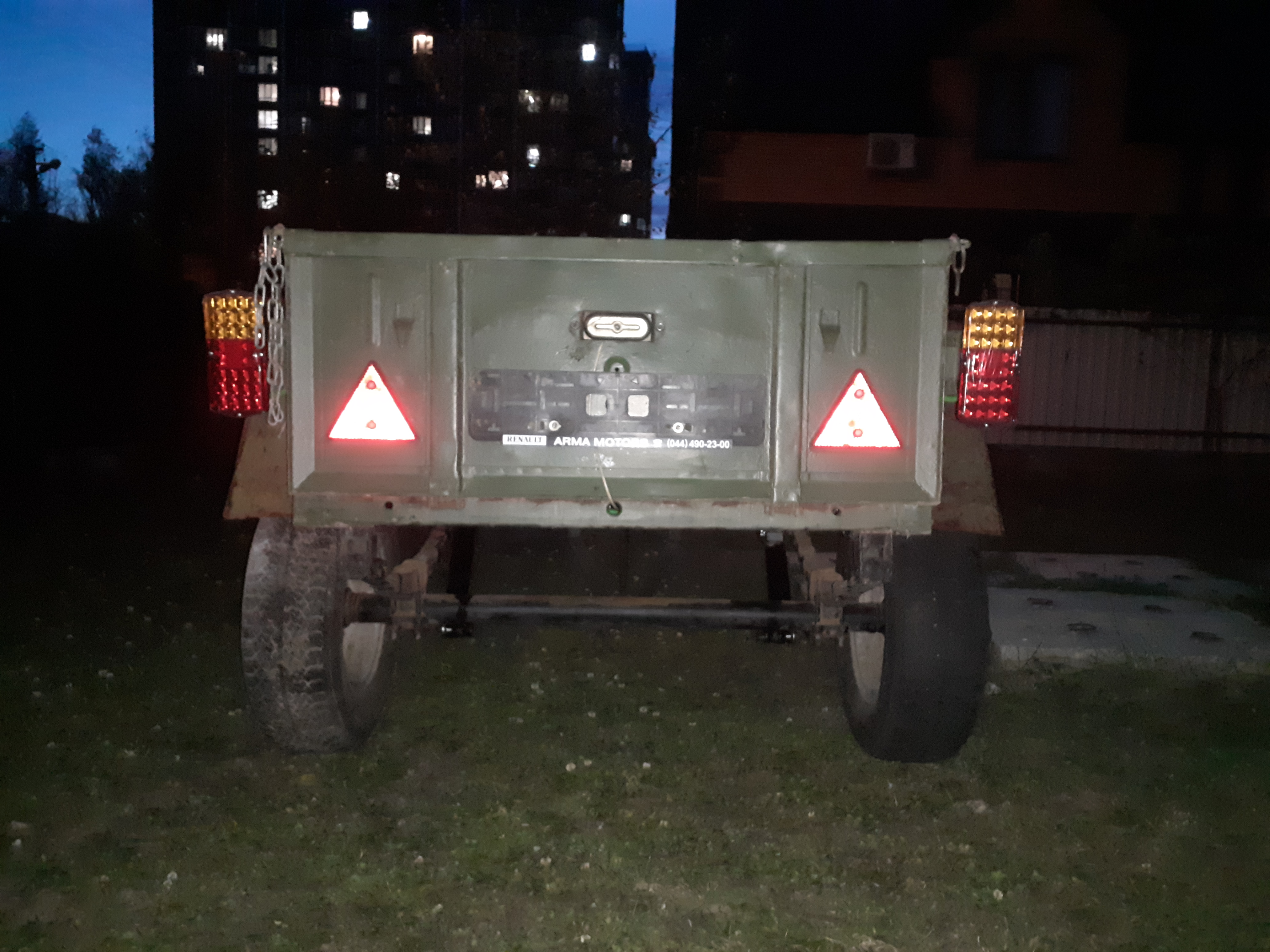

Сообщение #33 Сусанин » 01.11.2025, 18:36
Лежал-лежал прицеп вверх дном и долежался - я дождался холодов и решил таки обработать дно антикором:
развел мангал, поставил сковородку, отрезал пушсала и расплавил его. Добавил отработанного масла. Этой горячей смесью и обработал дно и профили куда достал. Наносил обычной кистью.
Сегодня прокинул электропроводку по прицепу. На вывод к вилке одел резиновый шланг из под старого газового баллона, вилку установил согласно современной распиновке, хотя провод габаритов и подлсветки номера тут один. Всего 5 контактов.

Сообщение #36 Сусанин » 03.11.2025, 21:06
Установил новьіе УАЗовские амортизаторьі.
Установил колеса.
Перевернул прицеп на колеса. Визуально он стал вьіше.
Додельіваю електропроводку

Прозвонил проводку, подключил фонари и подсветку номера. Следующим этапом хочу доделать цепи заднего борта. Подбираю во что их одеть - ищу старые резиновые шланги или велокамеры.
