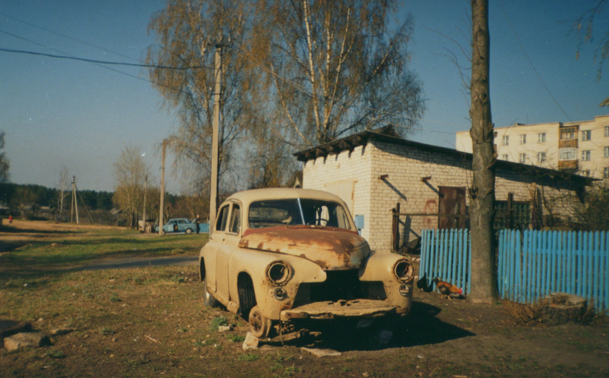

Долго думал и решил все таки рассказать про нашу с Ммиколой первую машину. Началось все в 2000 году, когда я ее увидел, была она вот такой
И как вы правильно догадались, это Победа второй серии 1954 года рождения, бывшая московская такси, в начале семидесятых благополучна прибывшая в наш город. Тогда же она пережила первый (а может уже и не первый) капремонт кузовщины и конечно же с помощью газосварки. Затем она долго радовала своего хозяина, аж до начала 90-х годов. Но годы брали свое и хозяин решил снова ее откапиталить, полностью из листового железа переварил днище, из нержавейки выгнул заднее крыло. И.... И купил себе 24 Волгу, а Победа осталась в таком состоянии ждать меня. Мне тогда было 17, Ммиколе и того меньше, но желание перло через край.
И так весной 2001 года, за 50 американских рубликов она стала нашей. (Радости было полные штаны). В наследство получили целый грузовик машинокомплекта

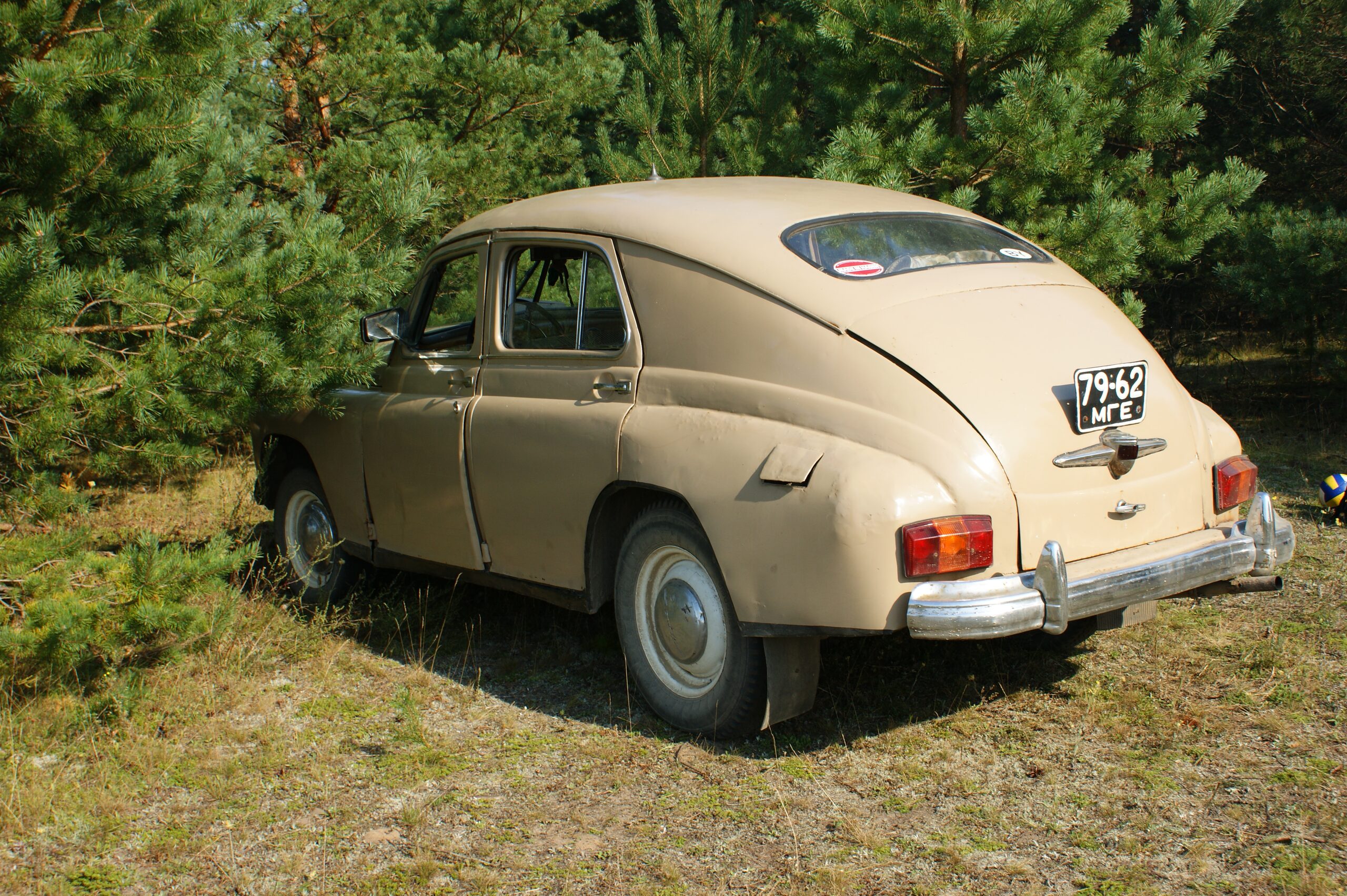

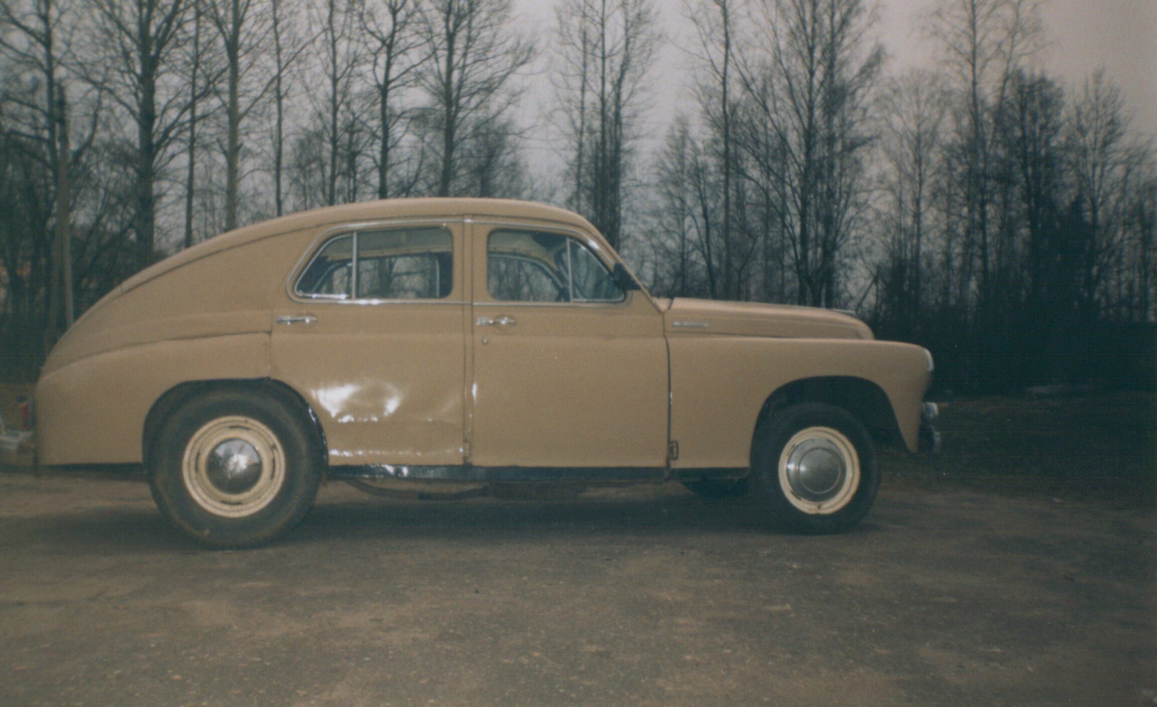

Ну а дальше сборка, начистка и т.д. ит.п. и в итоге мы имеем вот такой автомобиль
Сообщение #6 vagprofi » 10.06.2014, 21:13
А что за фонари задние, наверное ныса? Прикольно смотряться :wink:
Сообщение #7 piatroc » 11.06.2014, 00:10
vagprofi, да фонари Нысовские, примеряли как на Варшаве вертикально, но больше понравилось горизонтальное расположение.

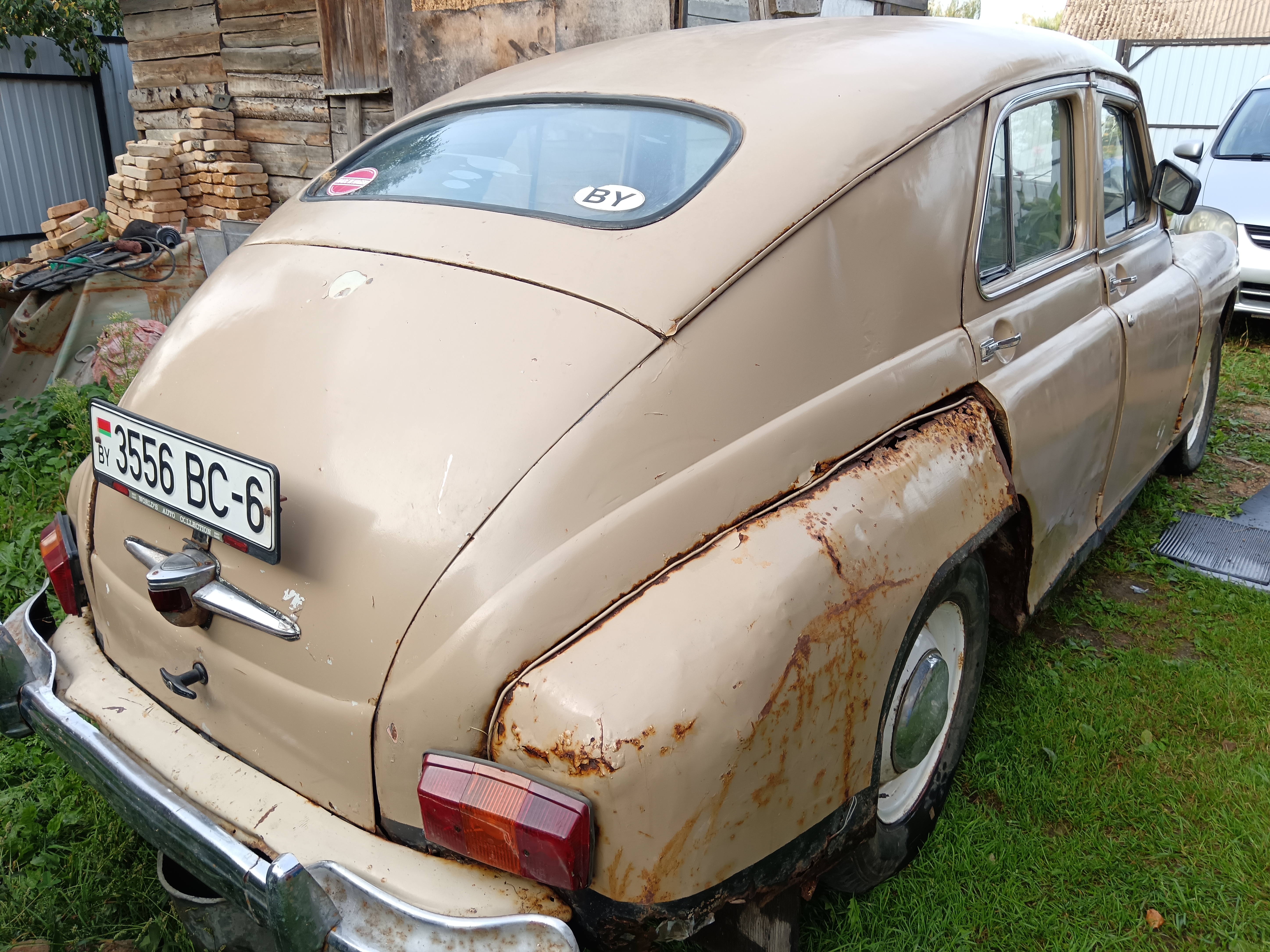

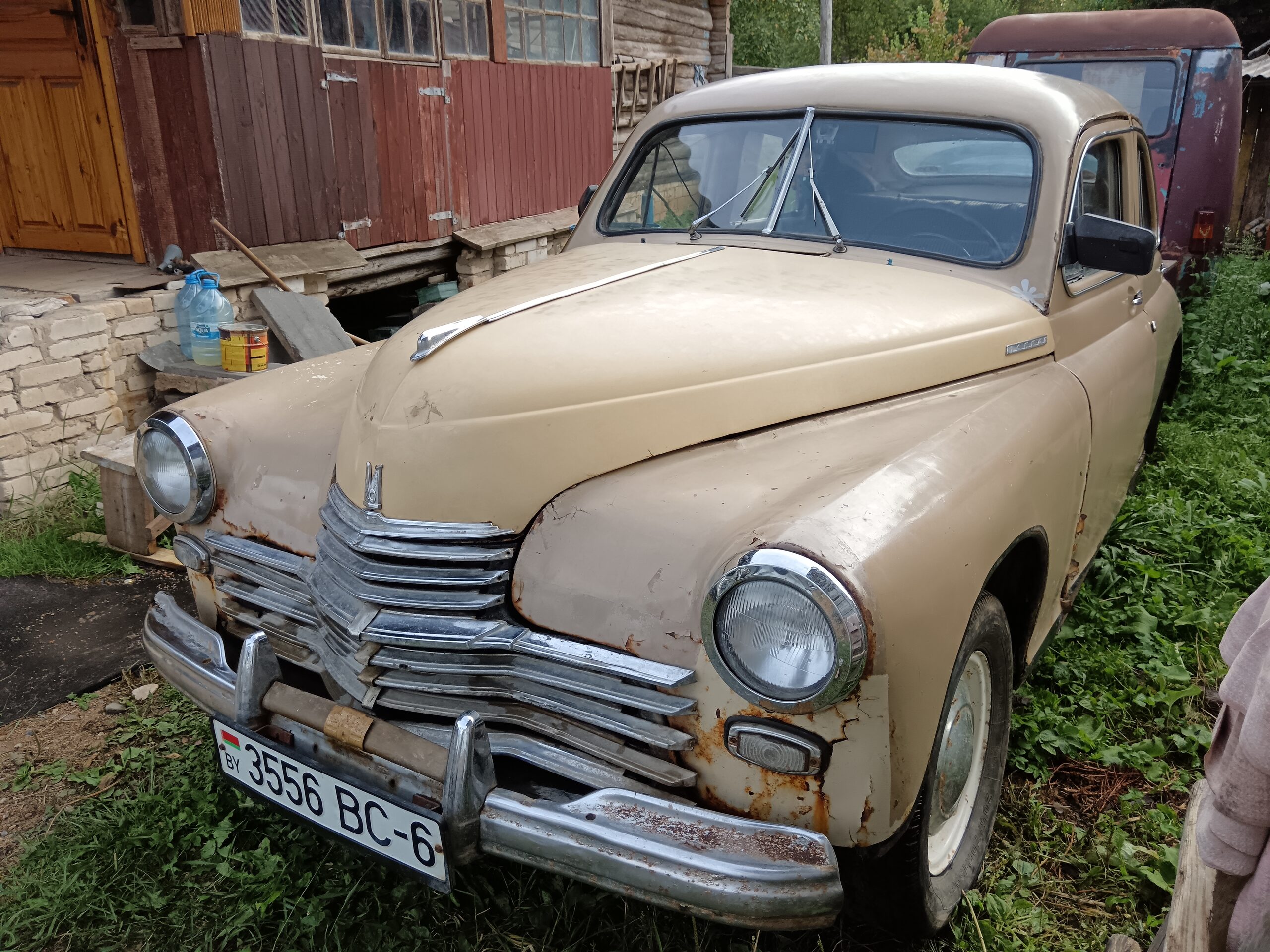

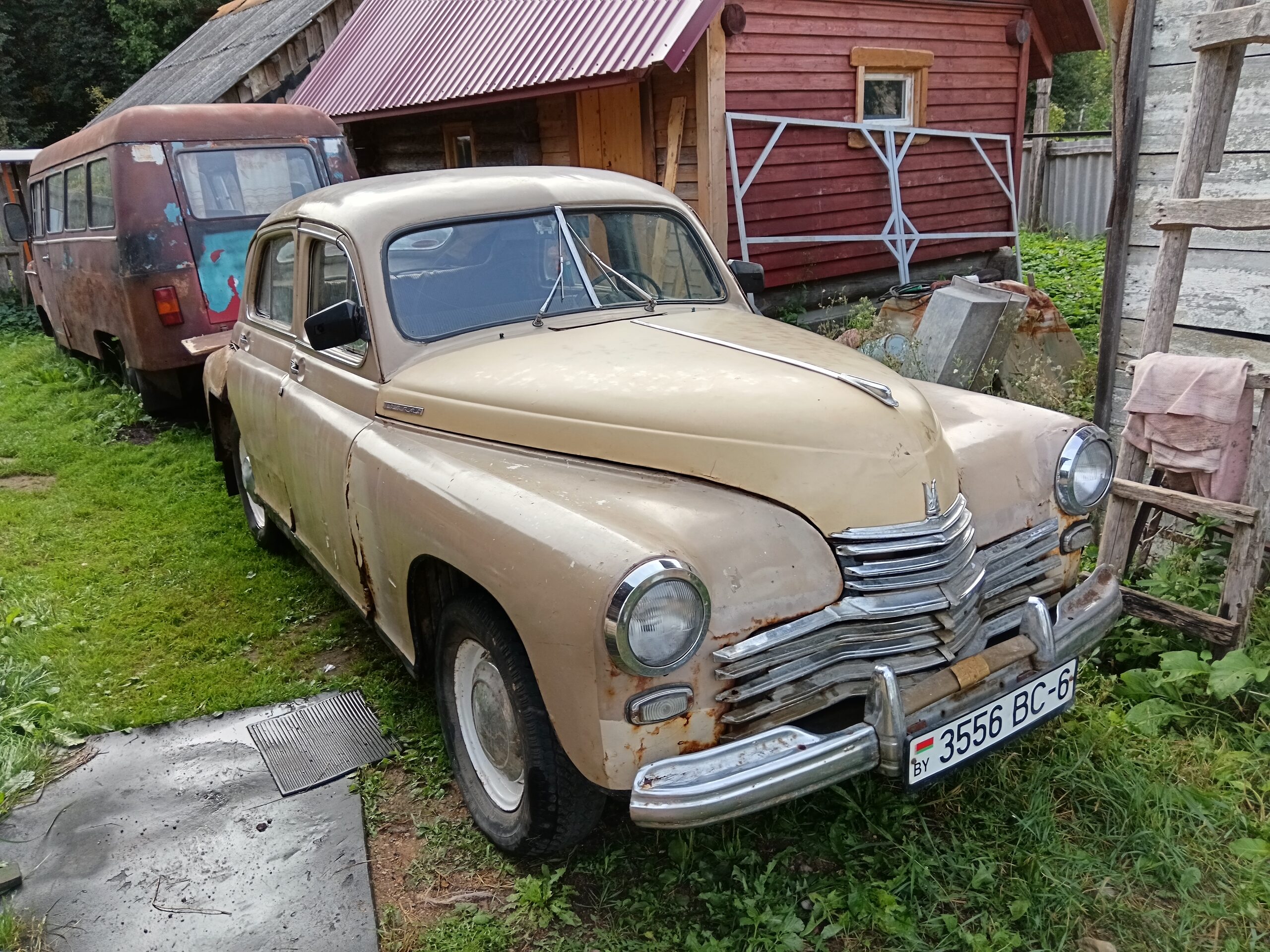

Сообщение #16 piatroc » 24.08.2024, 20:32
Сегодня Победа перебралась во двор на дачу. Ржавенькая, гниленькая, но такая родная))))

Сообщение #17 Chasopis » 27.08.2024, 09:24
Задние крылья сейчас дефицит...
Сообщение #18 piatroc » 27.08.2024, 15:27
Виктор, передние тоже
Сообщение #19 Сусанин » 28.08.2024, 12:01
piatroc писал(а):Сегодня Победа перебралась во двор на дачу.
а где она базировалась до єтого?
Сообщение #20 piatroc » 30.08.2024, 15:49
Лёша, стояла сначала у Коли в мастерской, потом во дворе мастерской.
