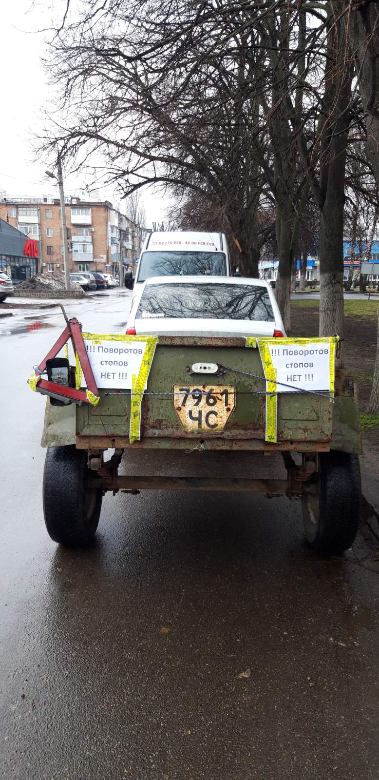

Вручную вытянул прицеп на колесах с места хранения и подтянул к автомобилю. Закрепил буксировочную петлю на фаркопе с помощью тросов, цепей и замка. Также одна цепь использовалась как страховочная, в случае если петля по какой то причине могла слететь (по всем канонам ПДД :smile: ). Еще раз протянул гайки, колеса УАЗовские встали "как родные :biggrin: ". Аккуратно тронулся автомобилем, вроде ничего не отпадает, медленно выехал за территрию, выдохнул что не все успели украсть и я все-таки забрал прицеп, остановился для обозначения прицепа.
Автопоезд готов, мы с волнением выдвигаемся в путь домой! :pray:

Итак, медленно выдвинулся по городу, плавные перестроения, небольшая скорость... Постепенно привыкаешь брать для поворотов больший радиус, в зеркала почти постоянно смотришь.
Постепенно выбрался за город и прибавил скорость (примерно 70 км/ч), - прицеп едет ровно. На колдобинах конечно подскакивает. После примерно 25 км остановился в городке Смела для проверки нагрева дисков колес и проверки сцепки фаркопа. Барабаны прохладные, цепи на месте. Заодно встретился с родственниками и выпил с ними кофе.
Пообщавшись минут 25-30 поехал дальше, чтобы как можно больше проехать пока светло, - в этот день было и солнце и дождь и снег ))).
Дальше была хорошая капитально отремонтированная дорога, на которой удалось даже немного больше набрать скорость - 80-85 км/ч.
Понемногу стал увеличиваться средний расход топлива, все-таки прицеп не аэродинамическое творение и для его буксировки нужно бОльше энергии...
В целом ехалось хорошо, но только часто по зеркалам приходилось смотреть и быть все время в напряжении, вдруг чтото произодет. От этого стала сильно дубеть шея.
Остановился на короткую остановку, подобрать старую покрышку, которую выложил по догоге туда, после шиномонтажа одного УАЗовсокго диска.
Далее продолжил путь уже нигде не останавливаясь, потому что плавно начинало сумерить, а дорога худшего качества...в итоге к Киеву подьезжал уже в темноте, пришлось стать на заправку, далее вьехал в город. Потянулся немного в пробках, даже поманеврировал из ряда в ряд. :smile:
Пока добрался до своего городка, то было ощущение что доехал до Киева быстрее чем по Киеву )))
Прибыл:
Отвязал, закатил вручную в ворота в двор, поставил на переднюю опору. Все... Прицеп на базе!!! Довольный и усталый поехал спать домой.

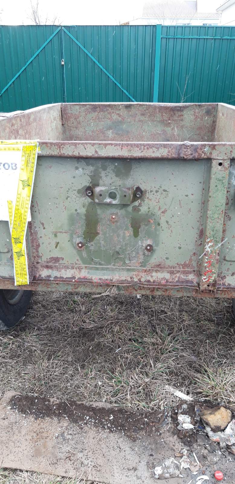

Итак, я осмотрел и оценил состояние прицепа:
-отсуствуют задние блок фонари габарит/стоп-сигнал/поворот,
-отсутствуют задние треугольные световозвращатели(катафоты) красного цвета,
-отсутствует фонарь подсветки номерного знака (только металлическое основание осталось),
-отсутствует правый боковой оранжевый катафот, а левый закрашен старой краской,
-отсутсвтует правый передний белый катафот, а левый закрашен старой краской,
-отсутствует электро вилка присоединения к буксируемому автомобилю,
-отсутствует, и видимо очень давно, передний ящичек для хранения тента на передней панели...
Потом поднял прицеп "на попа" и заглянул под днище:
и тут я немного прифегел - отсутствуют все 6 гаек крепления рессор к кузову и серьге... - видимо воришки готовились скомуниздить все, что только можно открутить, но не успели...
Далее с грустью обнаружил что также отсутствуют преславутые буксировочные клыки под задним бортом (2 шт), хотя на первых фото они просматриваются... также сравнивая первые фото не нашел в наличии цепи удержания заднего борта, которые одновременно служат крюками фиксации заднего борта в закрытом состоянии (фото №3) :sad: Печально что так разбарахолили...

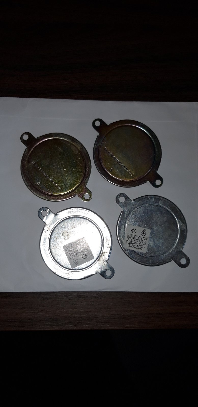

Замерил задние треугольные катафоты - в ближашем автомагазине купил пару новых (20грн/шт) - подошли точь в точь - скорее всего стандарт.
Задний борт болтался на непонятных ржавых осях, от чего был перекошен - выбил и повыкручивал и на их место подобрал более толстые и ровные болты:
Добавлено спустя 33 минуты 16 секунд:
Далее идентификация катафотов: ФП-316 или -311 или -310, в зависимости от цвета... Быстро найти их не удалось, среди автомагазинов что объехал - таких или близких не оказалось... на досках объявлений их много - и новых и даже СССР-овских...но пересылка стоит дороже самих катафотов ))).
По дороге в офис заехал на небольшой авторынок и на удивление нашел там что искал - новые производства Украины, 70 грн/4 шт. Неудержался и в этот же вечер поехал и смонтировал:
