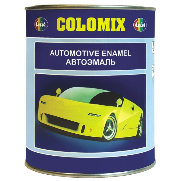

Вот прикупил себе краску для машины и озадачился - а правильный ли выбор... Краска Colomix вроде Словения, алкидная, можно добавлять отвердитель того же бренда. Цена вполне бюджетная по 10 или 11 долларов за банку 1 литр. Что скажете?
Сообщение #2 Alex57 » 14.08.2014, 19:34
Отличная краска,мне очень понравилась. Я такой же свою машину красил 202 номером.Красил в 2005 году,краска за это время почти не потускнела.Краска этой марки нравится больше,чем мобихел.Отвердитель можно не использовать,и так нормально сохнет.Единственный совет-не использовать дешевый растворитель,некачественный раствор сильно съедает блеск краски.Так же рекомендую использовать шпатлевку этой марки. В отличии от боди, шпатлевка легко перетерается и имеет хорошую пластичность после высыхания,ни одно зашпаклеванное место с моментаму момента покраски не треснуло.

vagprofi, конкретно по этой краске сказать ничего не могу, но вообще отзывы о Коломиксе не самые лучшие. Коля красил свою Нысу акриловой краской, надо у него поспрошать что за оно.

А что-то в инете нашел информацию что в Украине Colomix выпускают местные... Кто-то пользовался краской New ton в аэрозоли для подкраски авто?
