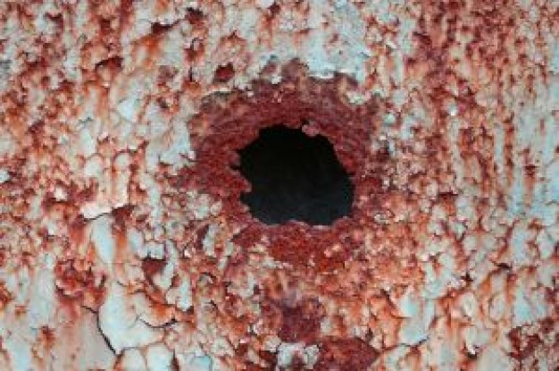

Ну то отверстие на фото не очень похоже на просверленное (либо очень давно). Все отверстия желательно просверливать до покрасочных работ, а потом производить окраску. Если нет такой возможности (а как правило что-то потом все равно сверлится) рекомендую использовать Цинк спрей вюрт. Поверх можно нанести аккуратно любым ЛКМ. Иногда я на саморез (винт и дт.) на резьбу мажу полиуретановый герметик (не путать с силиконовым) и закручиваю. Герметик полюбому законсервирует голый металл.
