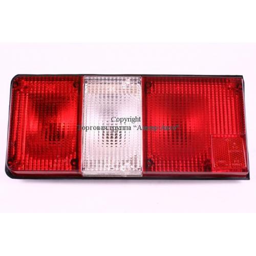

На глаз не определишь. Отличаются тем же самым, как фара головного света и противотуманка, то есть по фокусу света.Приведу пример на фонаре от Волги. Справа, это стоп, а слева, противотуманка. Визуально почти не отличаются, но зато когда едешь за машиной в туман, то противотуманка светит ярче,чем стоп, и видно ее дальше.

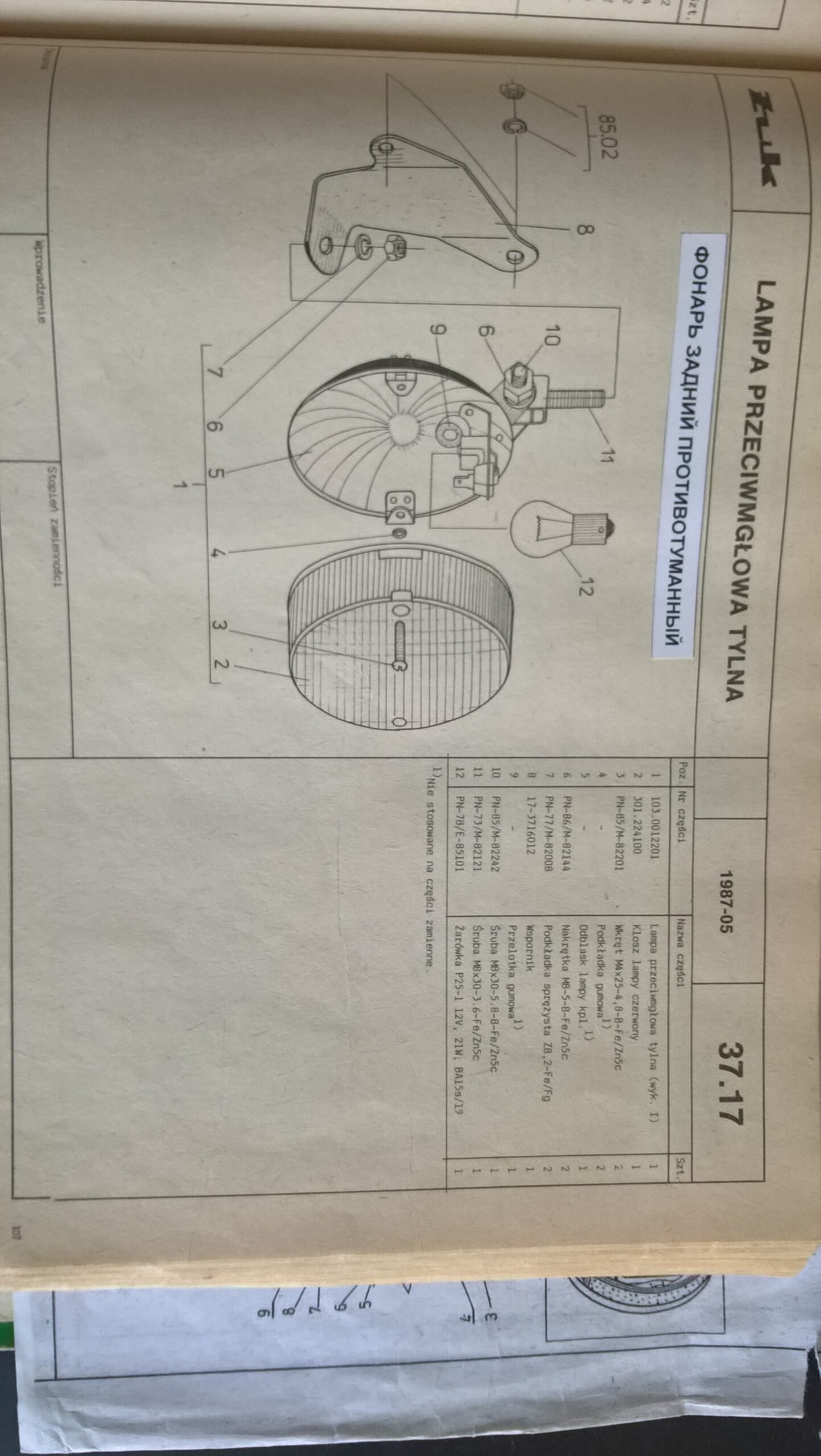

в Туманке точно есть за лампой зеркальный элемент-полусфера...
Добавлено спустя 11 часов 20 минут:

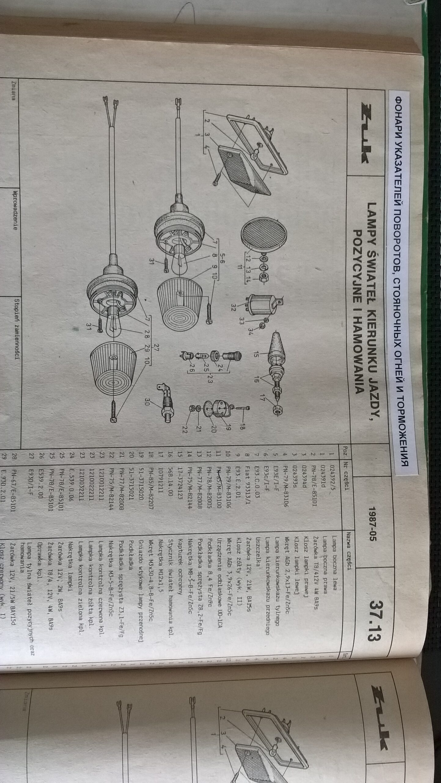

вот что в каталоге запчастей нарисовано о туманке и стандартном фонаре габарит-стоп сигнал:
