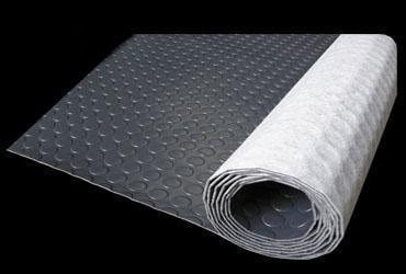

когда гулял по строй-супермаркету в Болгарии повстречал такое вот покрытие:
Называется "покрытие промышленное". Но оно не как автолин, а чуток жёсче, почти как линолеум... Хотя цвета на выбор разные - и красные и желтые, синие, черные, серые... Рулон лежал именно серого. В твердой валюте стоимость ~5,5 USD/м2 (~4 Euro/м2).
У нас такого нигде не встречал...
