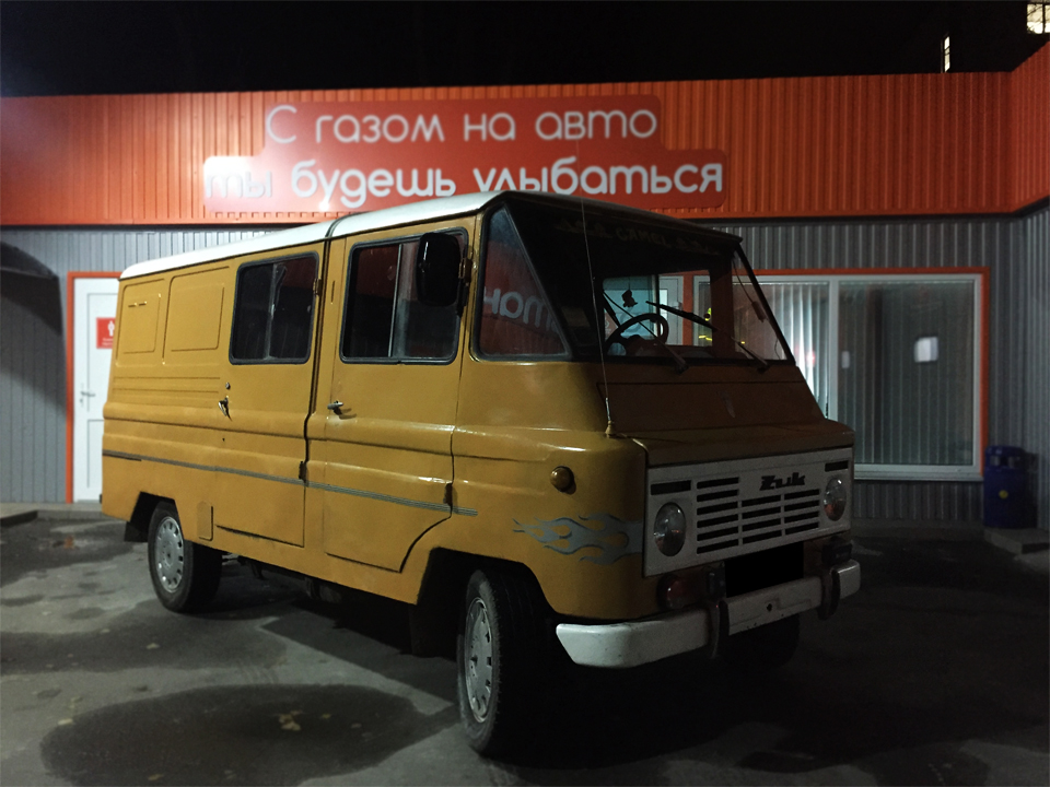

Есть фото, нашел что делали в Киеве, поставили слева за водителем...

KAE, Константин Анатольевич, такого плана хотелось бы поставить слева снаружи за водителем под полом, как на фото выше (реально реализованный проект).
