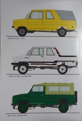

Сообщение #4 Сусанин » 06.03.2014, 11:18
нашел вот такой проспект. Обратите внимание на второй и третьей модели передний мост на рессорах.
Сообщения: 1515
