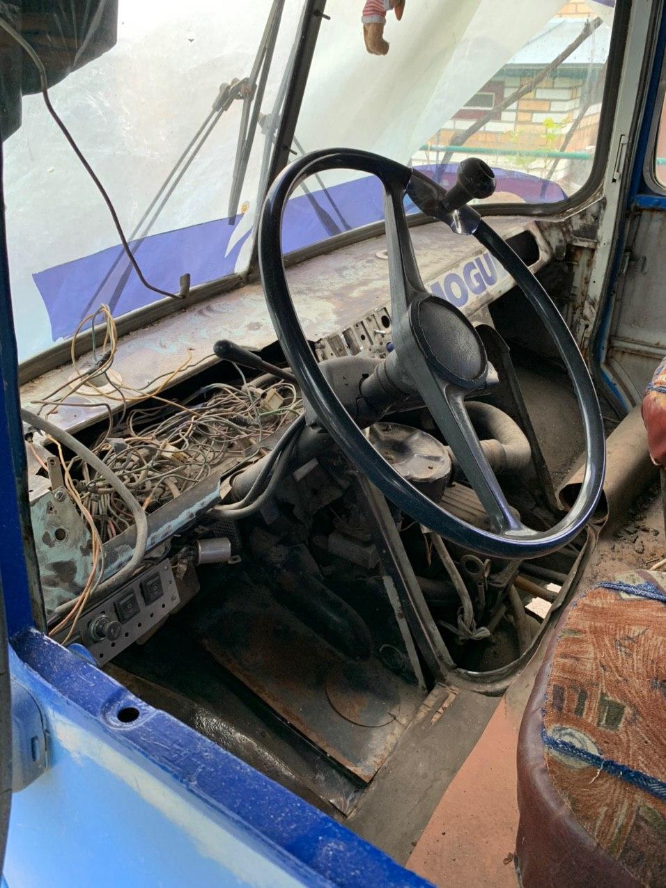

Всем привет, в общем ездили сегодня к Нисе, решили заняться замками, заменить их на новые (куплены тут на форуме) и также новые ручки под них.
- Ну в целом я думал что это все займент пару часов - разбор, сбор, но как же я ошибался, когда начал выкручивать болты :biggrin: все болты просто оставались там, или просто слизывались сразу или срывались шляпки. Почти каждый болт пришлось высверливать. Промучавшись до 9 вечера :smoke: , мы с победой сняли 2 ручки и 2 замка :biggrin:
- Раз сняли замки, давай сразу подготовим под них место - и решили пройтись по ржавчине водительской двери, и на нашу радость ей на 70% хана. Практически весь корпус сгнил, кстати сама обшивка целая ( тут 2 варианта, или сварить новую вдерь :smoke: или найти более мение живую. ) ну или на худой конец забить)) Но пока заниматься поиском новой двери - нету смысла, мы ее немного привели в порядок, что бы так сказать на некоторое время, хотя нету лучше поговорки "Ничего нет более постоянного, чем временное" - попутно также сняли стекло с резинкой, так как источник попадания воды на дверь - именно это стекло. И тут вопрос, а есть замена родным резинкам? так как нашим, на 99% все. Там все было в алюминиевой рамке, но ей тоже привет.
И вот закончился день ) :biggrin: а нам пока все что нужно, это закрытая ниса, и в дождь что бы не собирала всю воду в себя (практически аквариум выходит)
Потому что мы хотим, что бы она ездила, а все остальное можно делать попутно.
p.s А да, замки так и не поставили обратно, не успели.

Всем привет, по нисе немного двигаемся, не скажу что сильно быстро, но главное не стоять на месте.Что-то да делаем.
- накинули замки (новые)
- установили новые ручки (новые)
- почистили торпеду от ржавчины
- приехали резинки для глухих окон (будем снимать окна)
Сейчас движемся к тому что бы убрать побольше ржавчины, посмотреть где кузову хана и не дать ржаветь дальше (это мы себя успокаиваем)
Перекрас кузова наверное будет на след. год, в этом пока сделать машину так что бы ездила, и была в рабочем состоянии, а ну и не текла со всех щелей)) :biggrin:
P.S за покраску извините, пока так, нас особо не смущает, будет перекрас однозначно)

Короче месяц выдался - то рабочим, то дожди на выходных. К Нисе мы не подобрались вообще, и вот сегодня только получилось на пол дня приехать и что-то поделать в ней. Хм, думал все быстрее будет проходить в этом деле.
Так как я сегодня управлялся один - в одни руки, соответственно, работы сделал меньше намного.
Зато за этот месяц - приехали некие запчасти на машину - что тоже радует, что-то подошло ок, а что-то нет.
Нашли за недорого все же стекло с рамой в сборе водительской двери, резинка живая, почти как новая, алюминий ровный, стекла не битые. В общем счастье)
Также почти бесплатно - досталась нам приборка в сборе, ее не фоткал - пока в коробке (как дело дойдет, сделаю фото)
Приехали личинки замков от Газ 24 (вот прям на них цена Ок, и почти идеально подходят, но не в лазит в сам замок буквально на пару мм) :cry:
тут или болгаркой сточу края, или буду искать немного поменьше, кстати кто в курсе, от чего личинка подойдет в родные замки?
Тут на форуме от @Renap решил взять померять резинки от ZUK на передние двери (крутил, крутил, не подходят) ну то такое.
Короче пока все разобрал и проверил, почти день прошел, ну немного все же помыл рамку окна и резинки, оставил сушится. Рамку кстати установил, также сделал водоотвод в двери))) :biggrin: там той двери не осталось почти, но зато водоотвод уже есть. Я чет подумал, раз делать, то уже делать.
Ну вот и все))) Думаю на след выходных уже более продуктивней поработаем над машиной.
P.S и тут я понял что рамку я поставил неправильно))))) сначала нужно было резинку на край установить, потом ее прижать уже рамкой в сборе со стеклом внутри и прикрутить уголки))) короче, в след раз переделаю :biggrin:
