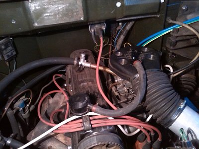

Сообщение #88 Tarpanovod » 16.03.2014, 15:45
Довел до ума газовую магистраль. Клапан конечно не особо удобно стоит-рядом коллектор выпускной. Поставил нижний патрубок с краном.
Сообщения: 1513
С нами: 10 лет 2 месяца
Сообщение #89 vagprofi » 17.03.2014, 07:55
Кран такой серьезный,главное чтобы самопроизвольно от вибрации не открылся, а то будет делов... :ill:
Сообщение #90 Tarpanovod » 17.03.2014, 19:28
vagprofi писал(а):Кран такой серьезный,главное чтобы самопроизвольно от вибрации не открылся, а то будет делов... :ill:
Обычный шаровый кран 1/4 дюйма. Сомневаюсь я , что он открутится.

Сообщение #94 Tarpanovod » 18.12.2014, 15:44
Процесс пошел. Долго я ходил с корпусом воздушного фильтра. Нашел ему место. Завтра куплю еще одну гофротрубу и кусок пластиковой трубы .
Сообщения: 1513
Сообщение #95 vagprofi » 18.12.2014, 18:33
Не низковато? Может куда наверх? И шнорхель!
Сообщение #96 Tarpanovod » 18.12.2014, 21:48
Меня по высоте устраивает.Были планы поцепить к капоту снизу.И забор сделать через капот. Но подумал про снег на машине и идея отпала. Шнорхель мне на данном этапе абсолютно не нужен.Всему свое время . :smile:
Сообщение #97 Tarpanovod » 22.12.2014, 07:43
Почти закончил с воздухоприемником.Нашел алюминиевую трубу подходящего диаметра.Результатом ,очень доволен. Высота заборного отверстия от уровня земли -900 мм.Нужно еще вентиляцию картера сделать.В этом двигателе она своеобразная. Воздух засасывается через трубку в маслозаливной горловине .А высасывается через дозирующий клапан в картере и далее во впускной коллектор. :smile:
