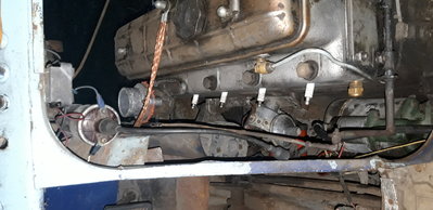

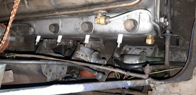

Собрал термостат в корпус на красный герметик и двинулся дальше...

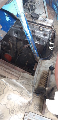

На этот раз залез под капот со стороны водителя - чистка от пыли и масельных отложений. Смазка резьбовых соединений.
Снял трамблер - нужно его чистить, ВВ провода - в хлам, нужна замена. Снял датчик указателя температуры двигателя - внутри какой-то белый налет.
Выкрутил кран слива ОЖ из блока, - оттуда стала вытекать какая-то жижа... :eek: - я не ожидал что там есть остатки ОЖ или воды... как??? :spy: Залил воды через корпус термостата чтобы промыть корпус - ох и полилось ржавое да темное...

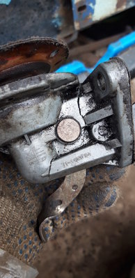

День бензонасоса!

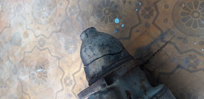

Снял недавно установленный бензонасос, разобрал - в корпусе нижней части огроменная трещина.(фото 1).

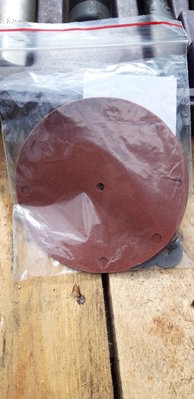

Купил ремкомплект бензонасосов ГАЗ типа Б9 и заменил мембрану на бензонасосе ШААЗ Б9Г (фото 2-4), собрал его (фото 5) и установил на Нысу.
Взял родной бензонасос и те части которые были в запасе, заменил нижнюю часть на целую, из английского бензонасоса взял мембрану, но пришлось сверлом высверлить заклепку сверху и извлечь резиновую мембрану - она как раз размером в родную.
Почистил стеклянную колбу и все это собрал воедино.

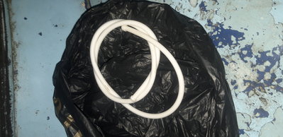

Прикупил шланг вакуумный между трамблером и карбюратором.
Итого: ремкомплект бензонасоса 55 грн, шланг 20 грн. Всего: 75 грн (~2,8 $).

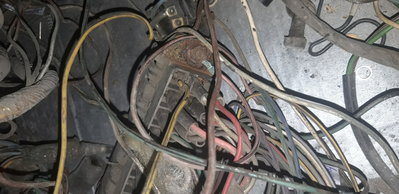

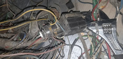

Зацепился с электрикой... клемы поставил, повернул ключ на старт - тишина. Начал разбираться с электросхемой.
Проверил предохранители и заменил неисправные. Начал проверять цепи, вначале работали только передние габариты и подсветка панели приборов. Далее полез в задние фонари и наладил габариты там. Также прозвонил линию подсветки номера, она работает.
Далее залез в приборку и ковырялся уже там. Параллельно с этим перебрал подкапотную лампу, так как она выведена на тот же выключатель что и освещение кабины и салона. постепенно вычислил все линии, соединил с выключателем - все работает как нужно.
Решил посмотреть контакты жабки стоп-сигнала и выключателя фонаря заднего хода.

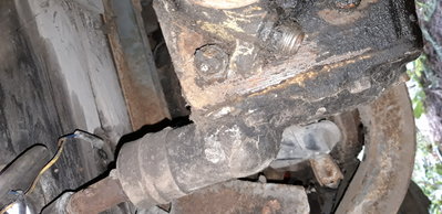

выключатель ФЗХ
ГТЦ и троник
Поснимал клеммы, было накручено немало, выкрутить выключатель ФЗХ из КПП не смог, но на нем почему то только один контакт. Жабка выключателя стоп-сигнала была вкручена в тройник тормозных трубок. Сам ГТЦ какого-то странного вида, похоже что не родной и без вакуумного усилителя... Блин, придется похоже искать замену, эта конструкция доверия не внушает. Открутил тормозные трубки и снял тройник.
Соединил контакты стоп-сигнала - правый светит, левый нет. Подправлю контакт в левом фонаре. Линия ФЗХ рабочая от контакта в КПП до задней панели - далее в приборку - нет. Буду искать причину. Из недр приборки извлек вот такой клемник:
Судя по электросхеме предполагаю что это клемма паузы дворников - у кого есть фото внешне как эта пауза выглядит из кабины?
Незаметно наступил вечер. По финалу:

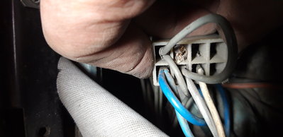

Сегодня продолжил возится с проводкой. В итоге снова "запел звуковой сигнал. Вскрыл фары проверил лампы головного света, кое-где поменял лампу и предохранитель - появился ближний свет, дальний свет и индикатор дальнего света в спидометре. В задней левой фаре подправил надежнее контакт - появился свет в стоп-сигнале. Установил лампочку в подкапотную лампу. Правый выключатель вентилятора печки салона хоть и двухпозиционный но работает только он на одной скорости (исправен). Левый выключатель вентиляторов обдува лобового стекла и ног водителя и пассажиров - линии рабочие, а вот сам моторчики печек - не работают... Добавил лампочку подсветки амперметра в выносной неродной прибор от какого-то советского авто, лампочку с патроном взял с победовского старого спидометра и подключил параллельно с подсветкой приборки.
Далее пытался разобраться с линией поворотов и аварийной сигнализации - не могу найти ее колодку или хотя бы провода под приборной панелью... Странно - на Жуке 87-го года система аварийки была - тут не обнаруживаю... :think:

Сообщение #133 piatroc » 16.10.2020, 07:14
Леша, аварийка точно должна быть, сама кнопка располагается с левой стороны от панели, черная с оранжевым.
Хотя глянул фотки, у тебя там заглушка, а минутка дворников заменена амперметром.

Сообщение #134 Сусанин » 16.10.2020, 22:01
piatroc писал(а):у тебя там заглушка, а минутка дворников заменена амперметром.
Петя, там где заглушка - я там отковырял и достал оттуда клемник тот что на фото - но это скорее всего не минутка, а блок от выключателя противотуманок... а вот аварийка - там клемник на 7 контактов многопроводный - вот его под панелью и не нахожу... :think:

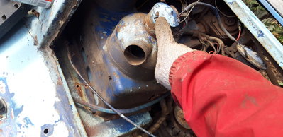

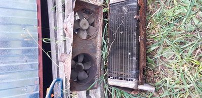

сегодня снял с помощью ключей и болгарки корпус печек в сборе:
зрелище грустное - сам корпус в хлам ржавый нужна полная замена, моторчик печки один рабочий а один нет - под замену, радиатор - при осмотре по виду целый.

Далее полез снова в приборку - замок зажигания по-прежнему при повороте ключа - тишина... полез в его колодку - вынул провода и по-очереди прозвонил лампочкой, нашел "+" и три "-". Потом по очереди соединял + с каждым - и смотрел что где реагирует. Серый провод плюса при соединении с красным проводом (-) дает срабатывания бендикса стартера, с черным проводом (-) срабатывает указатель уровня топлива, лампочка давления масла и подается ток на те потребители, которые работают при включенном зажигании - например на реле поворотов - так как я в поиске такого реле то замкнул напрямую "+" на реле с красным проводом лампы сигнализации --> "светится", с фиолетовым проводом на подрулевой переключатель поворотов, рычаг подрулевика вниз - засветился передний поворотник, задний не светится, рычаг подрулевика вверх - справа не засветился ни передний ни задний фонарь поворотов... Также последовательным присоединением к контактом самого замка зажигания вычислил как присоединять 3 контакта в нем:
Теперь при повороте ключа из нулевого в первое положение включается зажигание, а во второе - срабатывает бендикс стартера, но сам стартер не крутится... :sad:
"Будем искать" (с) :think:

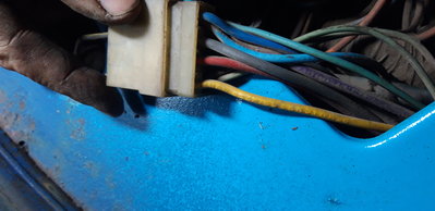

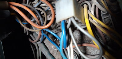

Кстати, ковыряясь в приборке достал еще одну странную колодку с проводами и идентифицировал ее (по электросхеме, а также по количеству и цвету проводов) как колодку аварийной сигнализации :eek: : Вот так встреча... :smile: - хотя я не могу понять как тогда выглядит кнопка аварийки в Нысе, чтобы войти в такую колодку... :think: я Знаю только клавишного типа, такие как на фото 4-5 ниже:
Кто подскажет как устроена линия аварийки оригинально в Нысе ???

Сообщение #137 Сусанин » 21.10.2020, 01:47
Сусанин писал(а):Кто подскажет как устроена линия аварийки оригинально в Нысе ???
Вот так? Это оригинал?
