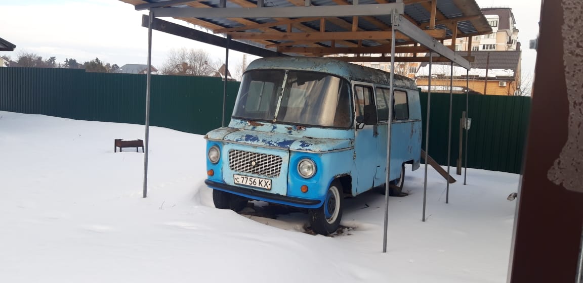

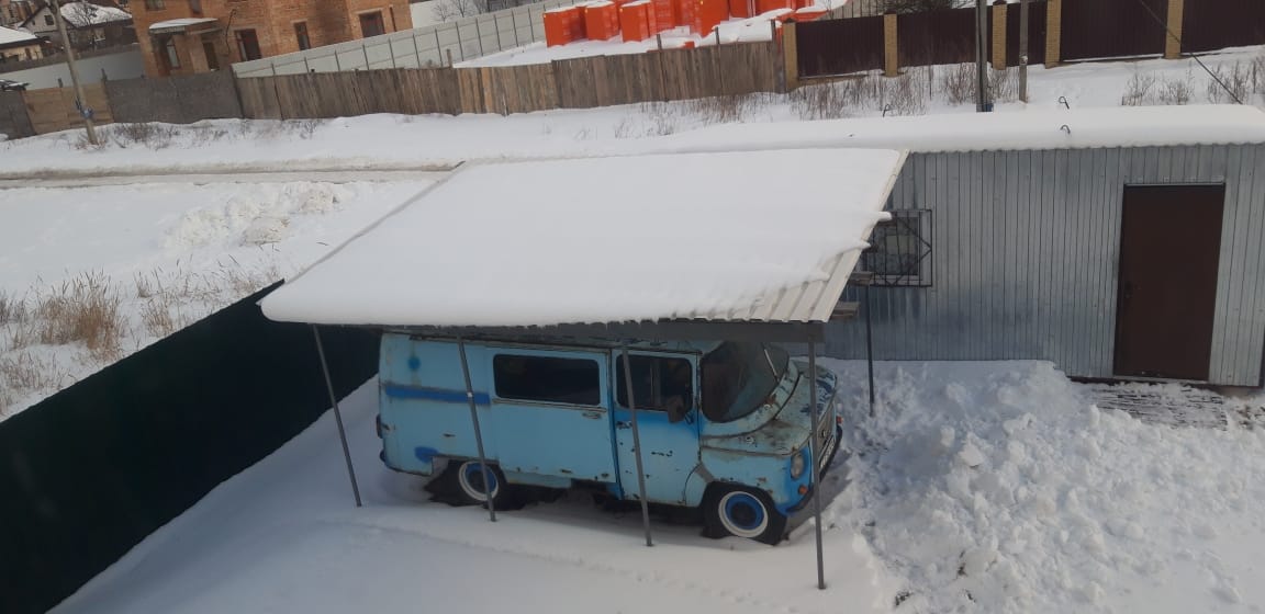

Сообщение #146 Сусанин » 21.02.2021, 22:38
Зима начала 2021... в ожидании тепла... снег...
Кстати навес пока выдерживает давление снега, было даже больше чем сейчас.

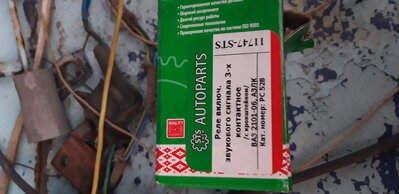

Сусанин писал(а):Хочу поменять реле звукового сигнала, на что поменять современное и недорогое? РС-528?

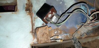

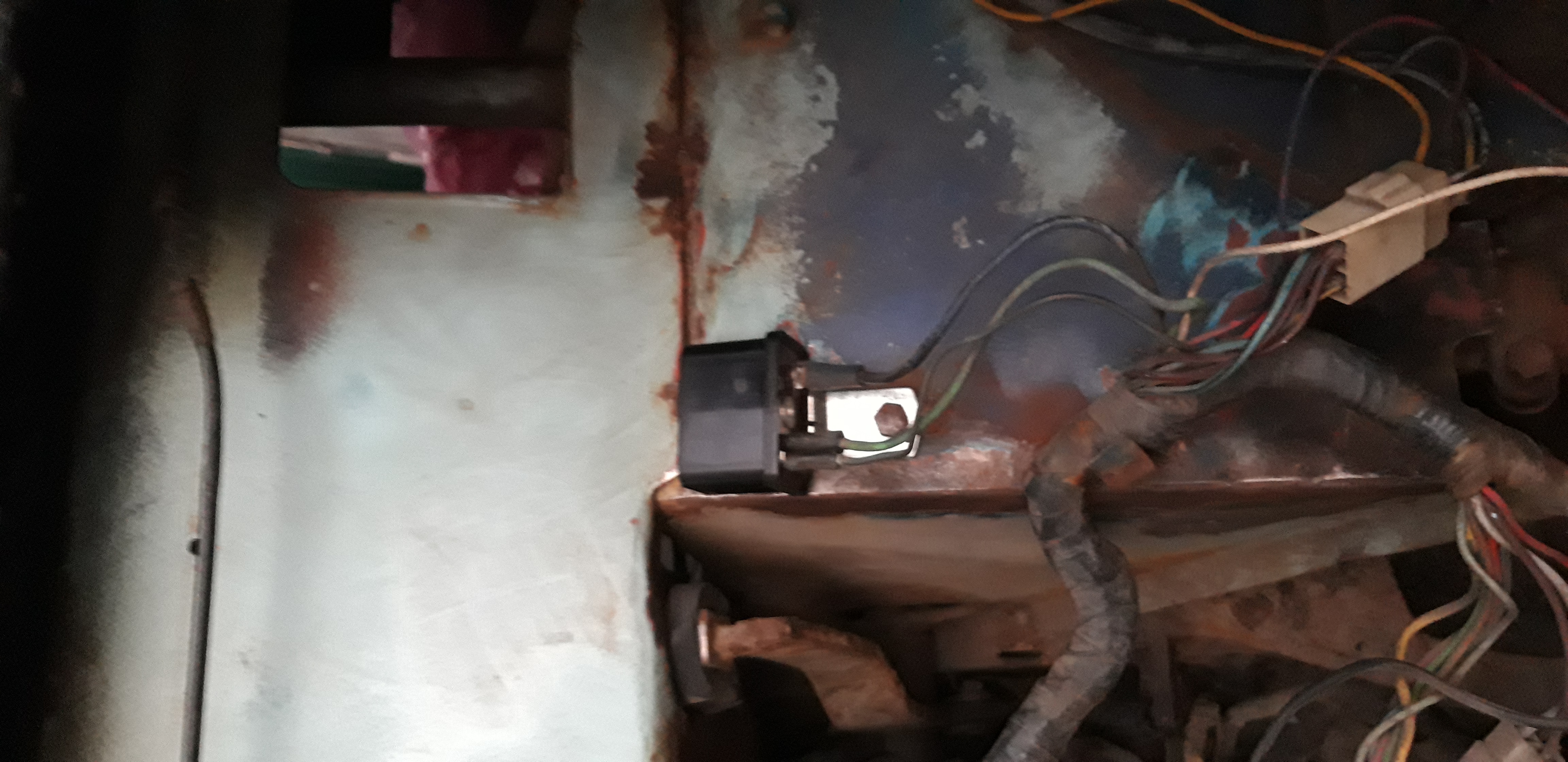

купил реле звукового сигнала РС-528, от ВАЗ/АЗЛК, цена 45 грн (~1,75 $) 3-х контактное. По виду и клеммам - полный аналог оригинального реле Т5210.
Поменял старое - просто переставил аналогично контакты клемм. Все работает четко - бибикает!
Подключение: клемма 1 - на "+" в коробке предохранителей, клемма 3 - на рычаг(кнопку) звукового сигнала, клемма 4 - на звуковой сигнал.

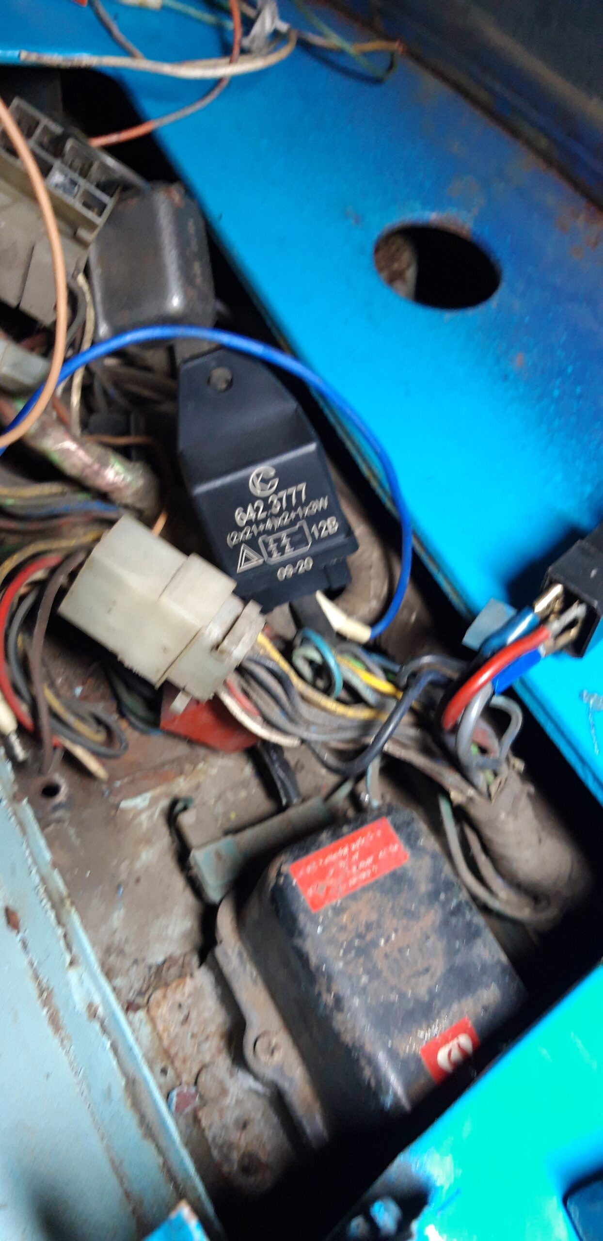

Также прикупил еще одно реле поворотов от ВАЗ 642.3777 (40 грн ~1,53 $) и прикинул его к кнопке аварийной сигнализации, используя пустую колодку в переходнике проводов. Вроде получилось добиться работы аварийки при выключенном зажигании и мигания лампочки в кнопке... но что-то меня смущает...
