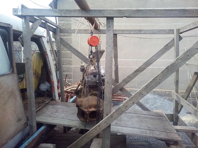

О кажется получилось!
Подготовка к операции по вытаскиванию двигателя из салона.
Осторожно! Очень тяжелый :)
Опускаем вниз
С погрузкой на специально изготовленную тележку.

Да уж. Моторчик у неё тяжеловат.
Я хоть и в одного его менял, но ноги все в синяках. Та ещё камасутра )

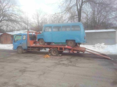

Итак, две недели назад я решил забрать эту Нысу, про которую говорил Сусанин. Возник вопрос, как доставить, т.к. она не на ходу. Сначала прорабатывал бредовый вариант тянуть на жёсткой сцепке. Но потом эту идею отбросил в связи с большим расстоянием и погодой (все таки зима на улице). В общем решил, если сойдусь с автоэвакуатором по цене, то машина поедет ко мне.
Итак, свершилось!
Порешали юридические вопросы с предыдущим хозяином, погрузили и около 3 часов дня выехали из Запорожья на Юг, где теплее и арбузы вкуснее :wink:
Ехали осторожно в среднем 40-60 км в час, с частыми остановками, чтобы перепроверить крепления.
В районе Мелитополя нас ждали скользкие не почищенные от снега дороги. В итоге 300 км мы преодолели более чем за семь часов! Только одно Запорожье проехали за час сорок!
И вот мы наконец то дома!
Автоэвакуаторщики быстро и аккуратно выгрузили Нысу и помогли затолкать её во двор, за что им огромное спасибо! Вообще отличные ребята - профессионалы своего дела. И ехать с ними было не скучно и приятно!

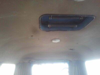

Комплектация авто почти вся и почти оригинальная за исключением некоторых деталей (бампер, электровентилятор радиатора, правый передний поворотник, колеса). Все конечно подуставшее, но оно есть! Главная беда - это кузов, он какой-то прям жмаканый. Резина вся в хорошем состоянии, плюс мне накидали ещё колес про запас, за что я благодарен!

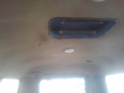

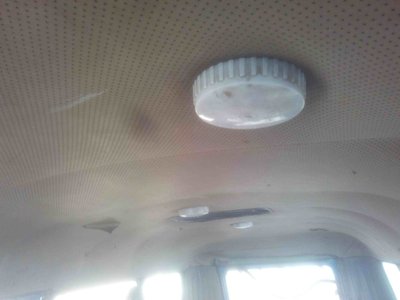

Все три плафона на месте.
Потолочная оббивка немного потрёпанная, но для начала не критично. Резинки люков как верхние так и внутренние на месте.

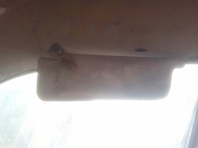

Даже имеется козырек, целый!

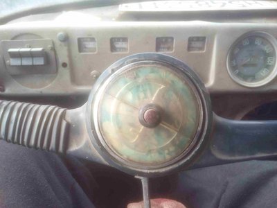

Обратите внимание, как реализована кнопка сигнала. Она работает!

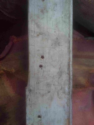

Также присутствует образец доски днища :) кстати пол весь целый.
Там на фотографиях видно ближе к центру немаленькое пятно - это косяк камеры на телефоне.
