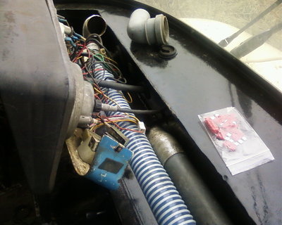

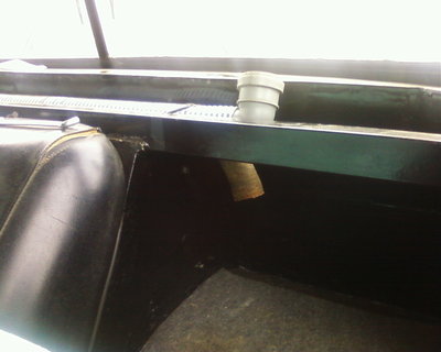

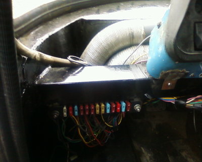

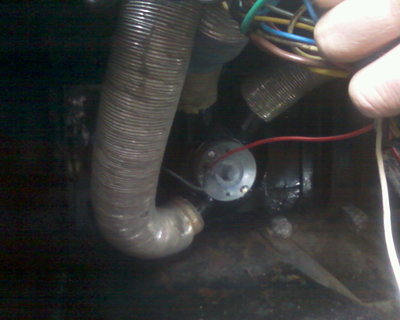

Воздуховоды собрал из подручных материалов, потеплеет всё переделаю из новых материалов с минимальным количеством соединений. Основное-нет потери тепла воздуховодами, так как они идут по салону.
Гофршланги подачи горячего воздуха на лобовые стёкла,и под ноги пассажира
Это электродвигатель обогрева лобовых стёкол и ног пассажира

Сообщение #22 Сусанин » 18.02.2014, 14:59
а как решетки обдува сверху в канализационный трубки станут? Примерял уже?
Сообщение #23 морковкин1974 » 18.02.2014, 15:05

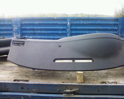

Это временный вариант, я ж всю переднюю панель срезал.Уже имеется другая торпедо вся в сборе, с цифровой панелью приборов, всякими ящиками. Щас посмотрю ,где то фото было.
Все воздуховоды с это панели имеются, поэтому вопрос с ними открытый

Сообщение #32 Микола » 22.01.2020, 10:15
морковкин1974, А від чього панель брали?? - (а от чего панель брали ?) перевод модератор Сусанин.
