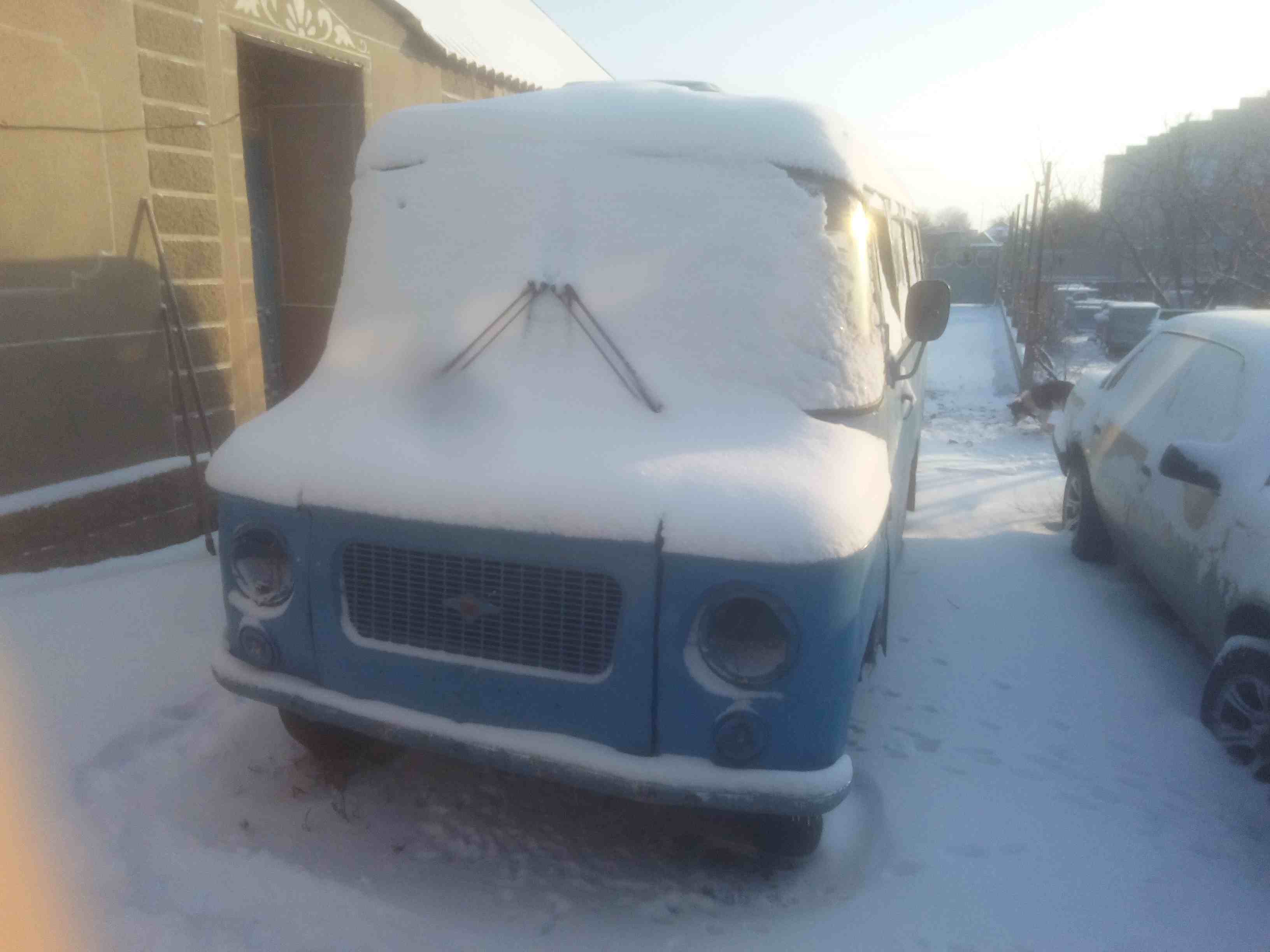

Сообщение #77 Счастливчик » 22.02.2021, 20:31
Да-да, зима и морозы явно не помощники нашим "проектам". Наверное поэтому и затишье на форуме. По примеру Сусанина, выложу фото своих подопечных под снежным покровом. В этом году крайне важно решить вопрос с навесом.
Пока разрабатываю стратегию постановки на ход голубенькой и паралельно сборки движка, что лежит в гараже задумался , а какой лучше впускной коллектор поставить - под однокамерный или двухкамерный карбюратор? Есть у меня оба типа. К тому же на двокамерном коллекторе имеется переходник под однокамерный, но не будет он как то создавать паразитное пространство? Дело в том, что пока планирую погонять на однокамерным jikov, а дальше уже буду посмотреть. У меня в гараже ещё имеются к126г, к151, ДААЗ-2140-1107 (москвичевский ОЗОН). Что то мне приглянулся именно к151. Интересное тело для экспериментов и доработок. Кто что думает по этому поводу? Может стоит этот пост перенести в другую тему?
Сообщение #78 Сусанин » 22.02.2021, 21:20
Счастливчик писал(а):По примеру Сусанина, выложу фото своих подопечных под снежным покровом.
Спасибо! Хоть как-то разнообразим нысопейзажи зимними видами! :biggrin:
