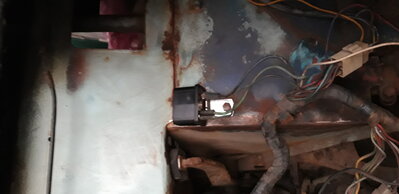

Сигнал с порулевика - реле срабатывает, сигнала нет. Поковырялся с подводящим проводом на сигнал, прозвонил лампочкой, засветилось. Поджал клемму, сигнал появился!! Бибикает! :clap: Но релюшку наверное нужно поменять - очень уж она ржавая, стоит в подкапотном пространстве.

купил реле звукового сигнала РС-528, от ВАЗ/АЗЛК, цена 45 грн (~1,75 $) 3-х контактное. По виду и клеммам - полный аналог оригинального реле Т5210.
Поменял старое - просто переставил аналогично контакты клемм. Все работает четко - бибикает!
Подключение: клемма 1 - на "+" в коробке предохранителей, клемма 3 - на рычаг(кнопку) звукового сигнала, клемма 4 - на звуковой сигнал.
старое и новое
новое на месте
Беларусь производство
