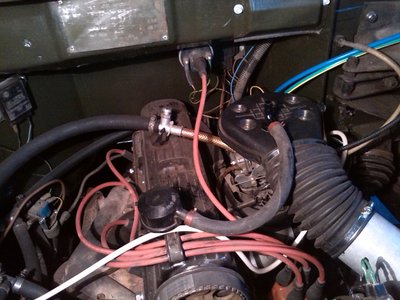

Довел до ума газовую магистраль. Клапан конечно не особо удобно стоит-рядом коллектор выпускной. Поставил нижний патрубок с краном.
Сообщения: 1515
Сообщение #89 vagprofi » 17.03.2014, 07:55
Кран такой серьезный,главное чтобы самопроизвольно от вибрации не открылся, а то будет делов... :ill:
Сообщение #90 Tarpanovod » 17.03.2014, 19:28
vagprofi писал(а):Кран такой серьезный,главное чтобы самопроизвольно от вибрации не открылся, а то будет делов... :ill:
Обычный шаровый кран 1/4 дюйма. Сомневаюсь я , что он открутится.
