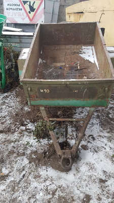

Итак, приобритен на государственном аукционе прицеп УАЗ-8109, 1991 года выпуска в городе Черкассы.
Прицеп находился в собственности коммунального предприятия "Служба управления домами" и судя по состоянию испльзовался коммунальщиками "по-полной программе"...
Почему именно прицеп и почему именно УАЗ?
Давно присматривал прицеп, но с пристрелкой чтобы сделать его в "стиле польского автопрома", т.е. минимум на колесах Жука/Нысы...
Естественно по разболтовке колес подходили в поиске те, которые на волговском или уазовском ходу...
а на этот набрел случайно, просматривая совсем другие транспортные средства. Изначальная цена была невелика, поэтому решил поучавствовать...

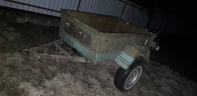

Вот каким я его увидел на фотографиях:

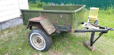

Вот он! Первая встреча. :smile:

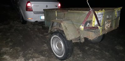

Вручную вытянул прицеп на колесах с места хранения и подтянул к автомобилю. Закрепил буксировочную петлю на фаркопе с помощью тросов, цепей и замка. Также одна цепь использовалась как страховочная, в случае если петля по какой то причине могла слететь (по всем канонам ПДД :smile: ). Еще раз протянул гайки, колеса УАЗовские встали "как родные :biggrin: ". Аккуратно тронулся автомобилем, вроде ничего не отпадает, медленно выехал за территрию, выдохнул что не все успели украсть и я все-таки забрал прицеп, остановился для обозначения прицепа.
Автопоезд готов, мы с волнением выдвигаемся в путь домой! :pray:

Итак, медленно выдвинулся по городу, плавные перестроения, небольшая скорость... Постепенно привыкаешь брать для поворотов больший радиус, в зеркала почти постоянно смотришь.
Постепенно выбрался за город и прибавил скорость (примерно 70 км/ч), - прицеп едет ровно. На колдобинах конечно подскакивает. После примерно 25 км остановился в городке Смела для проверки нагрева дисков колес и проверки сцепки фаркопа. Барабаны прохладные, цепи на месте. Заодно встретился с родственниками и выпил с ними кофе.
Пообщавшись минут 25-30 поехал дальше, чтобы как можно больше проехать пока светло, - в этот день было и солнце и дождь и снег ))).
Дальше была хорошая капитально отремонтированная дорога, на которой удалось даже немного больше набрать скорость - 80-85 км/ч.
Понемногу стал увеличиваться средний расход топлива, все-таки прицеп не аэродинамическое творение и для его буксировки нужно бОльше энергии...
В целом ехалось хорошо, но только часто по зеркалам приходилось смотреть и быть все время в напряжении, вдруг чтото произодет. От этого стала сильно дубеть шея.
Остановился на короткую остановку, подобрать старую покрышку, которую выложил по догоге туда, после шиномонтажа одного УАЗовсокго диска.
Далее продолжил путь уже нигде не останавливаясь, потому что плавно начинало сумерить, а дорога худшего качества...в итоге к Киеву подьезжал уже в темноте, пришлось стать на заправку, далее вьехал в город. Потянулся немного в пробках, даже поманеврировал из ряда в ряд. :smile:
Пока добрался до своего городка, то было ощущение что доехал до Киева быстрее чем по Киеву )))
Прибыл:
Отвязал, закатил вручную в ворота в двор, поставил на переднюю опору. Все... Прицеп на базе!!! Довольный и усталый поехал спать домой.

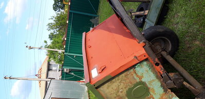

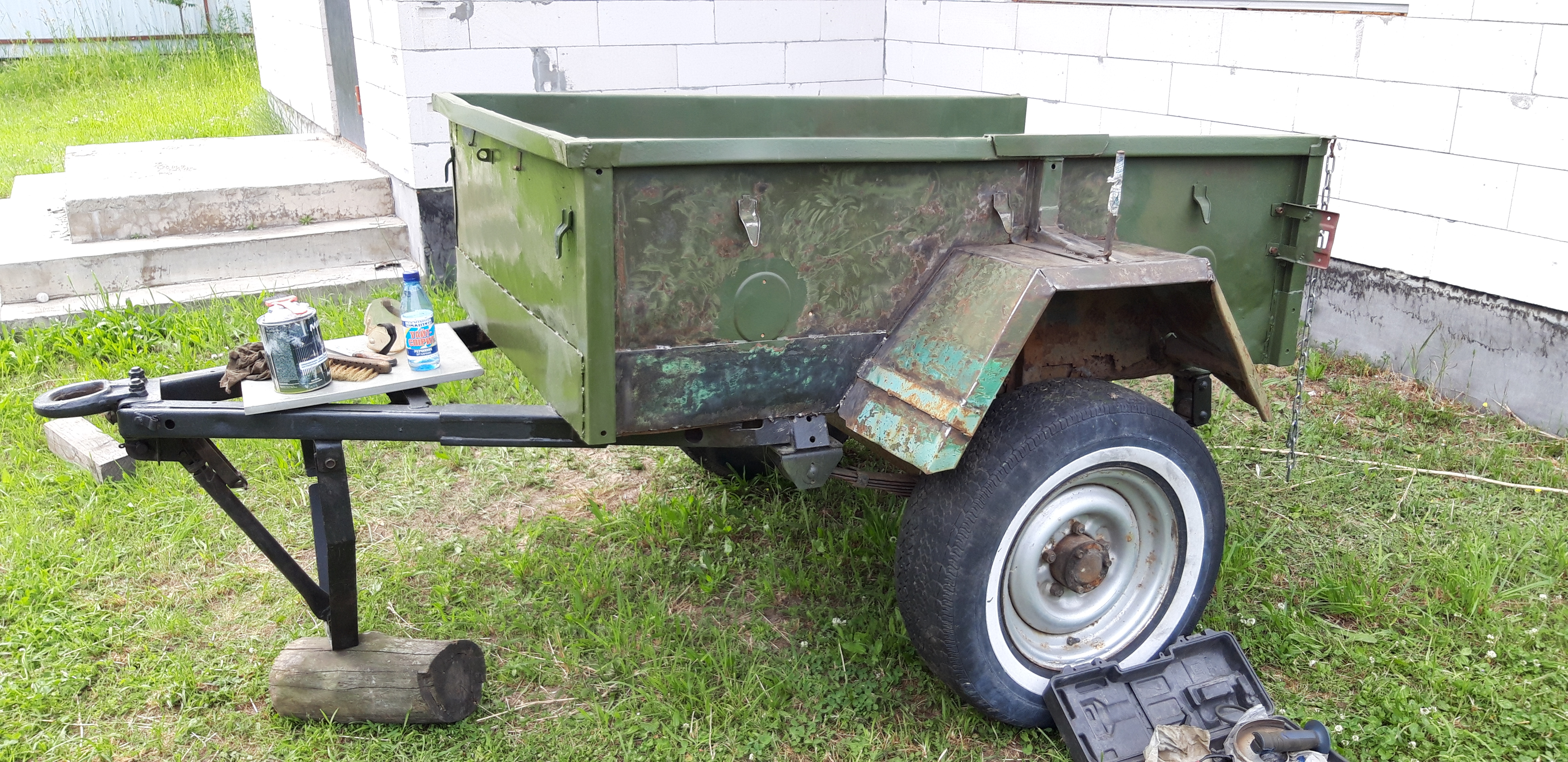

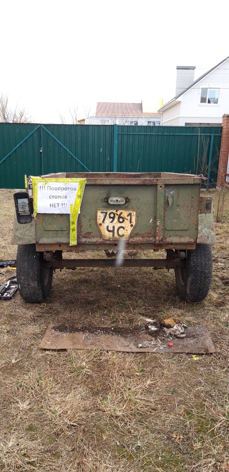

Первый обзор после прибытия:

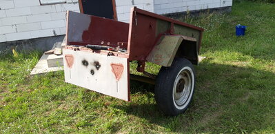

Итак, я осмотрел и оценил состояние прицепа:
-отсуствуют задние блок фонари габарит/стоп-сигнал/поворот,
-отсутствуют задние треугольные световозвращатели(катафоты) красного цвета,
-отсутствует фонарь подсветки номерного знака (только металлическое основание осталось),
-отсутствует правый боковой оранжевый катафот, а левый закрашен старой краской,
-отсутсвтует правый передний белый катафот, а левый закрашен старой краской,
-отсутствует электро вилка присоединения к буксируемому автомобилю,
-отсутствует, и видимо очень давно, передний ящичек для хранения тента на передней панели...
Потом поднял прицеп "на попа" и заглянул под днище:
и тут я немного прифегел - отсутствуют все 6 гаек крепления рессор к кузову и серьге... - видимо воришки готовились скомуниздить все, что только можно открутить, но не успели...
Далее с грустью обнаружил что также отсутствуют преславутые буксировочные клыки под задним бортом (2 шт), хотя на первых фото они просматриваются... также сравнивая первые фото не нашел в наличии цепи удержания заднего борта, которые одновременно служат крюками фиксации заднего борта в закрытом состоянии (фото №3) :sad: Печально что так разбарахолили...
Добавлено спустя 27 минут 55 секунд:

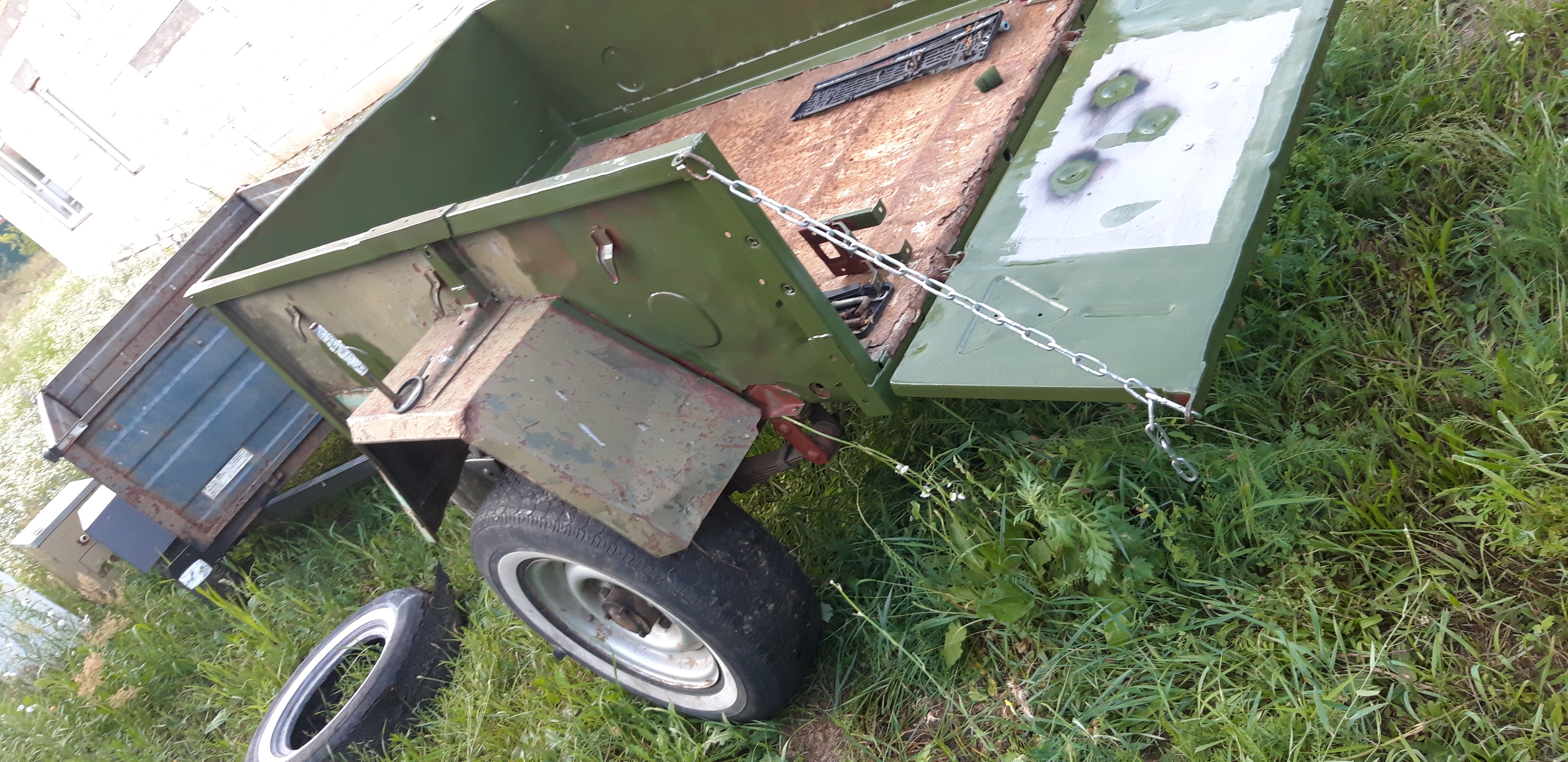

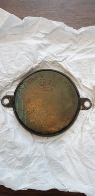

далее с помощью ВД40 и ключей поснимал все навесные изделия прицепа - номерной знак, оставшиеся катафоты, основание фонаря освещения номера и корпус левого блок-фонаря для идентификации и замены.
Фонарь подсветки - на основании остался код ФП-131А, порылся и нашел у себя такой же в сборе в металлическом корпусе - когда-то перед оригинальным, ставил себе на Жук. Установил его на прицеп.
Замерил задние треугольные катафоты - в ближашем автомагазине купил пару новых (20грн/шт) - подошли точь в точь - скорее всего стандарт.

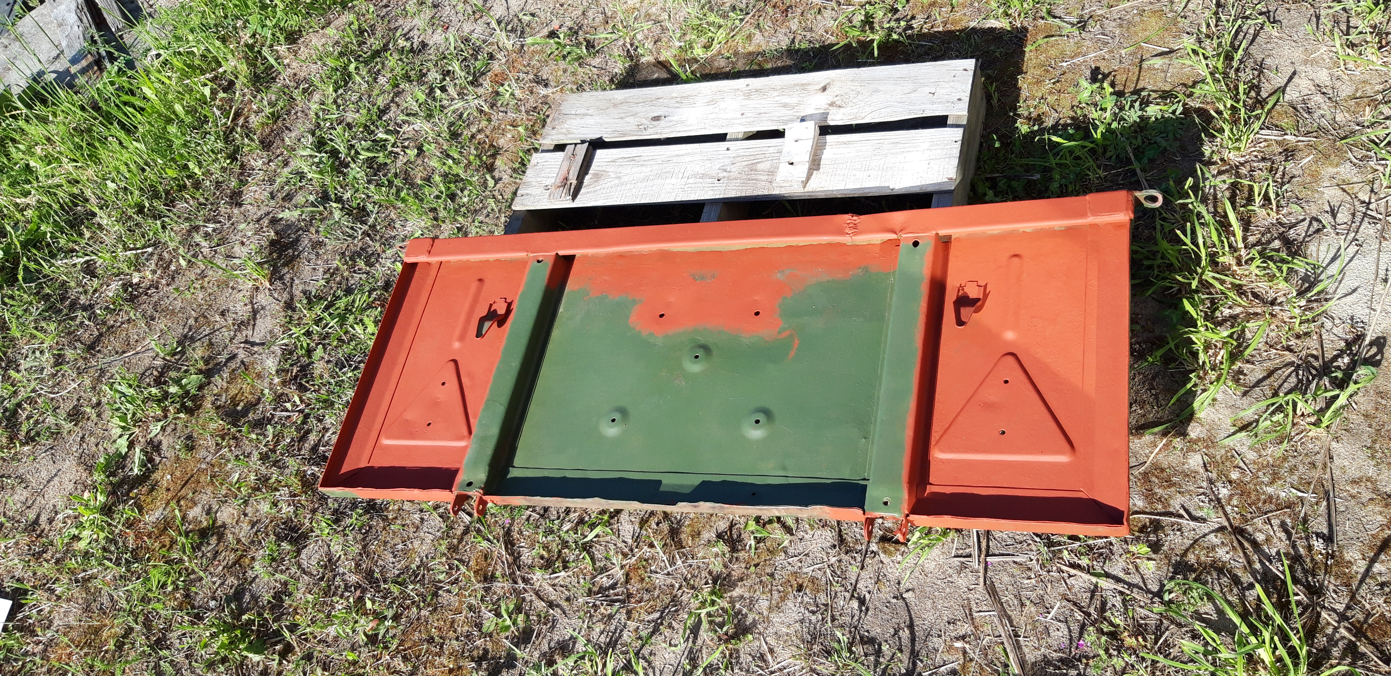

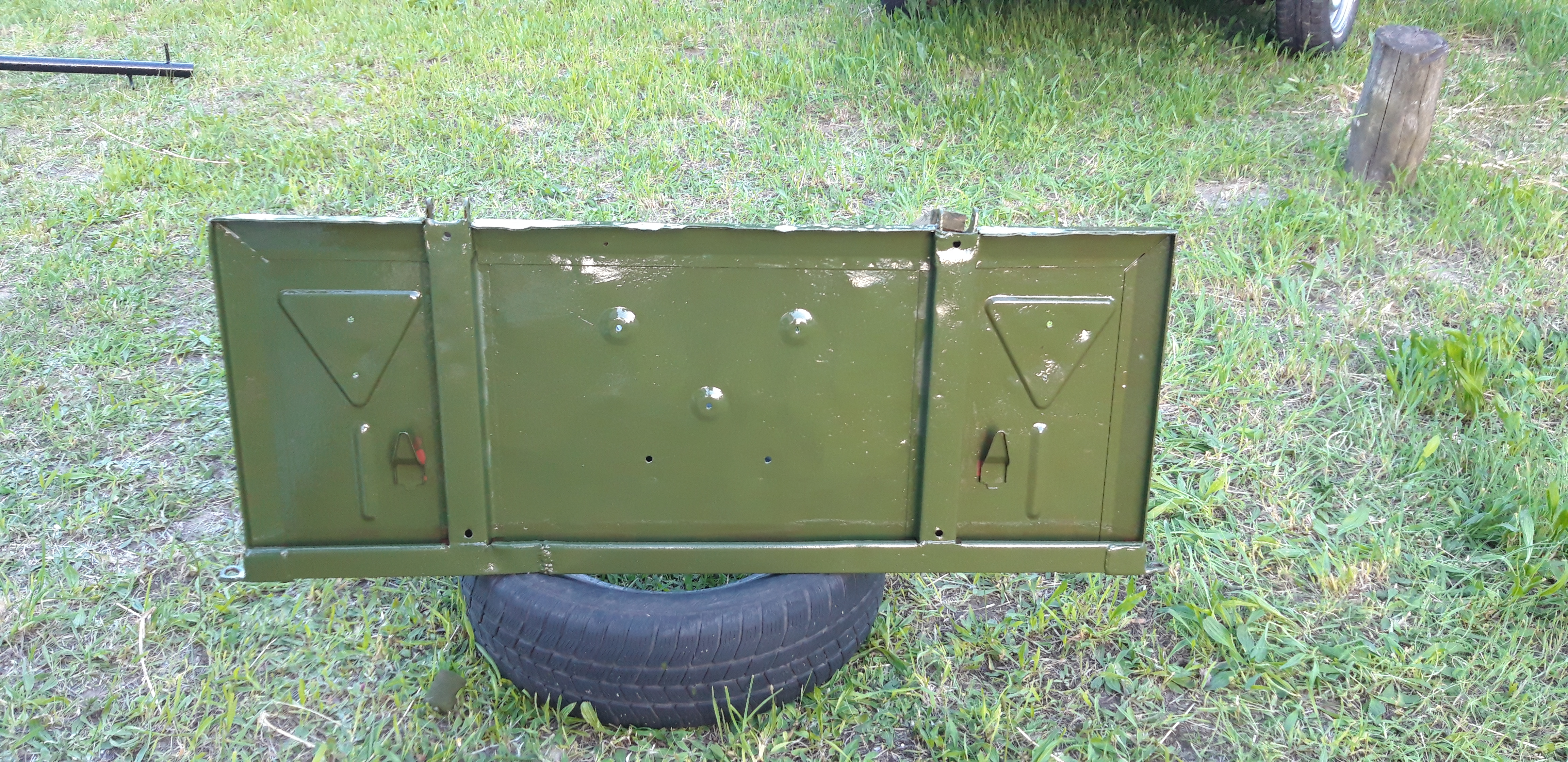

Задний борт болтался на непонятных ржавых осях, от чего был перекошен - выбил и повыкручивал и на их место подобрал более толстые и ровные болты:
Добавлено спустя 33 минуты 16 секунд:

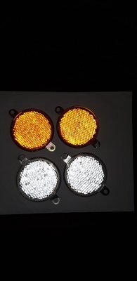

Далее идентификация катафотов: ФП-316 или -311 или -310, в зависимости от цвета... Быстро найти их не удалось, среди автомагазинов что объехал - таких или близких не оказалось... на досках объявлений их много - и новых и даже СССР-овских...но пересылка стоит дороже самих катафотов ))).
По дороге в офис заехал на небольшой авторынок и на удивление нашел там что искал - новые производства Украины, 70 грн/4 шт. Неудержался и в этот же вечер поехал и смонтировал:

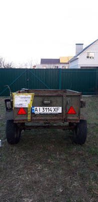

Сегодня наконец-то поставили прицеп на учет... Получилось это не с первого раза, а только с 3-го, но сегодня уже окончательно все подписали, получили техпаспорт и номер:
Также заказал через интернет магазин задние фонари и пару брызговиков.

Сусанин писал(а):получили техпаспорт и номер
Поздравляю!
Я и не знал, что на прицепы в номерах стали использовать латиницу. Думал это только на "электричках".
Сообщения: 3160
Сообщение #15 Сусанин » 11.04.2021, 21:31
Чумак писал(а):Я и не знал, что на прицепы в номерах стали использовать латиницу. Думал это только на "электричках".
это похоже новые веяния, до получения номера я тоже об этом не знал. Даже подумал что опечатка, но администратор сказал что сочетания последних букв и есть обозначение легкового прицепа. А потом, просчитывая страховку по выбору типа ТС, легковой прицеп выдает букву F. Возможно по международной классификации это и есть легковые прицепы.

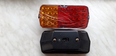

Номер установлен на место. Также приехали задние фонари и брызговики:

Фонари светодиодные?
Сообщения: 3160
Сообщение #18 Сусанин » 25.04.2021, 10:44
vagprofi писал(а):Фонари светодиодные?
Да, арзамаского завода. Их сейчас массово делают много производителей, кому не лень. Цена довольно демократическая.

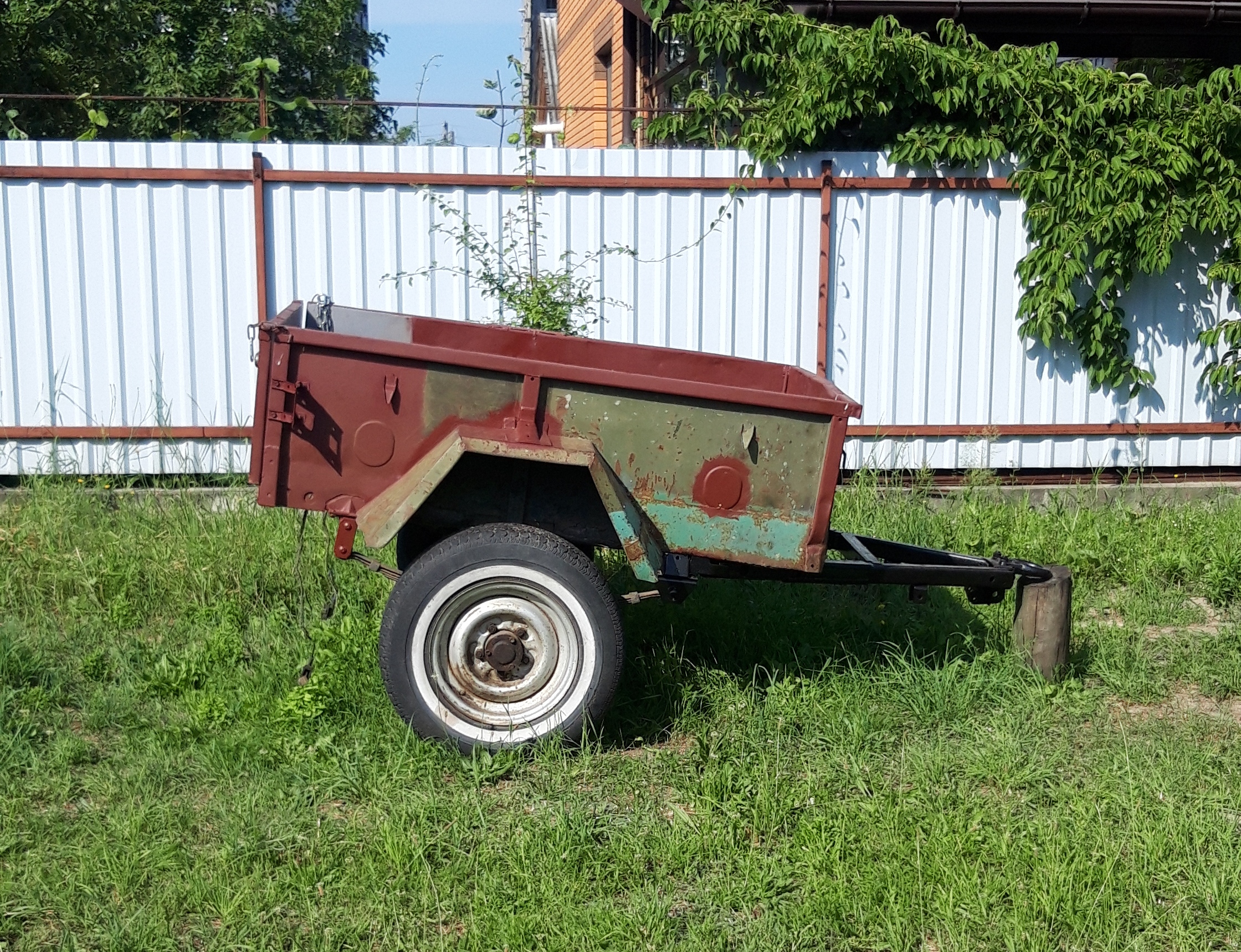

Сообщения: 3160
Сообщение #19 Сусанин » 07.06.2022, 22:06

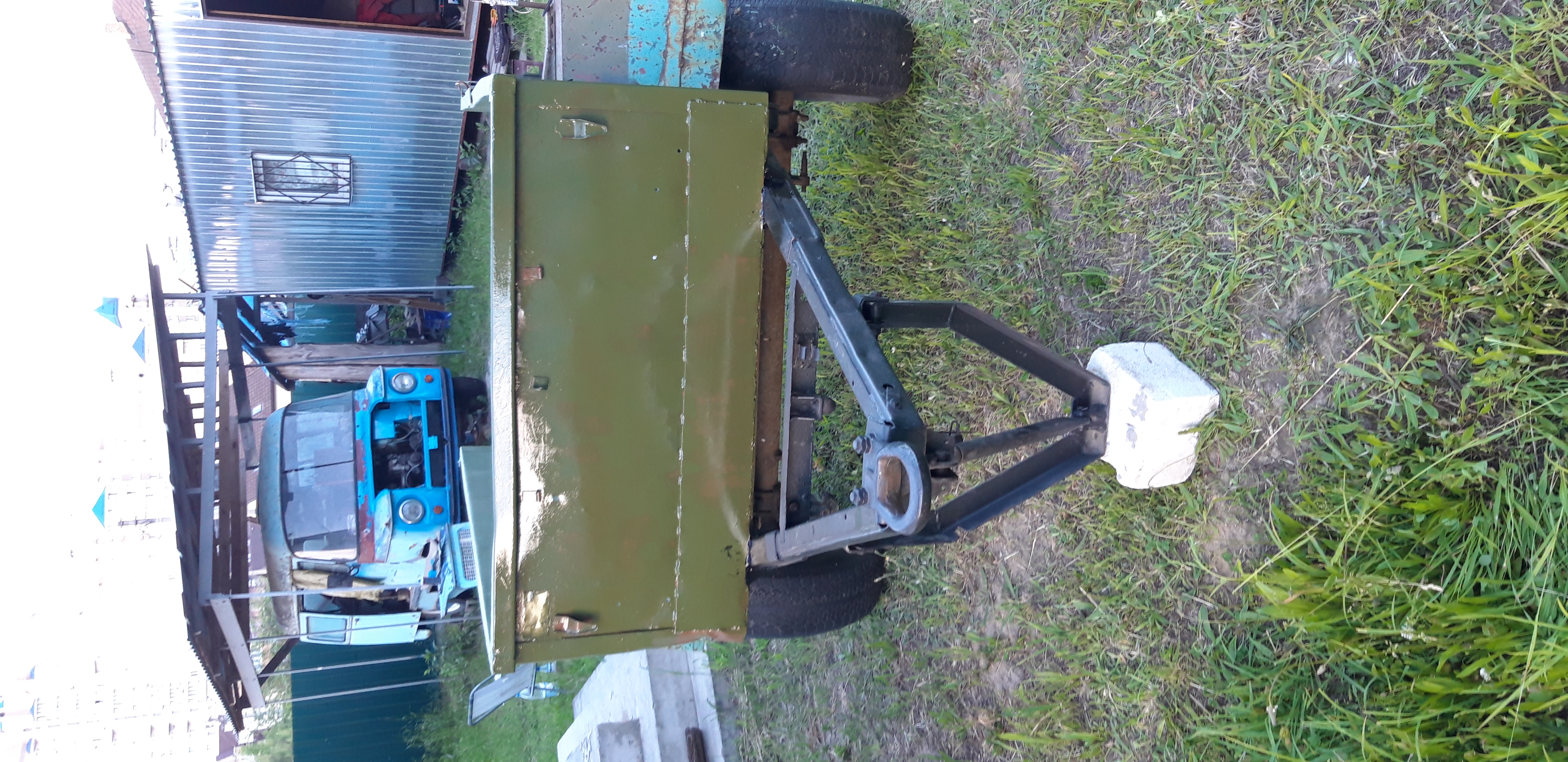

активно занялся зачисткой, грунтовкой и окраской прицепа. Ну как активно... 1 часть - июль 2021 года:
2 часть - май-июнь 2022 года:
так что даже 1 год не прошел )))
