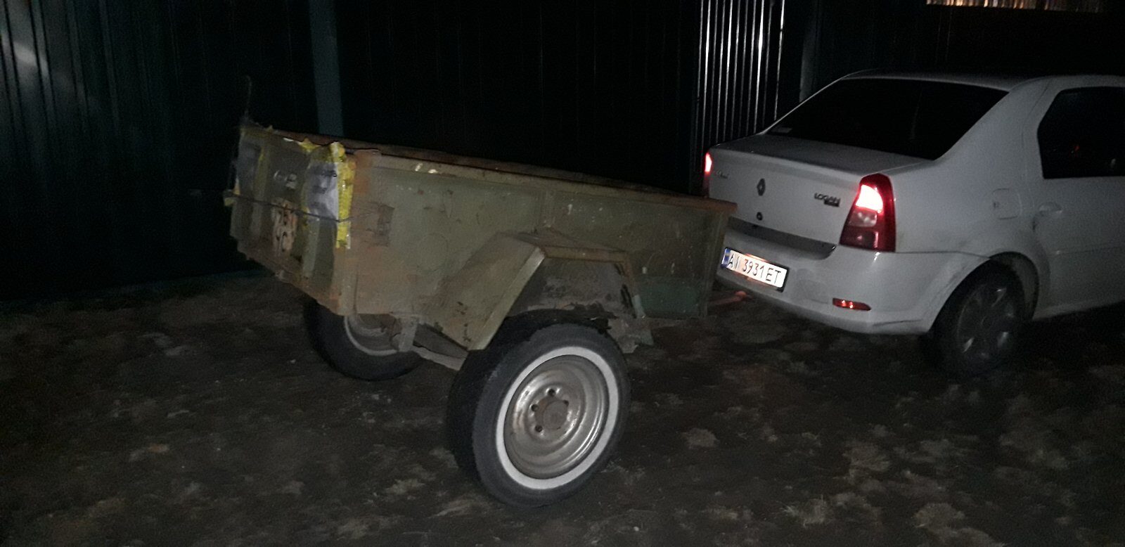

Вручную вытянул прицеп на колесах с места хранения и подтянул к автомобилю. Закрепил буксировочную петлю на фаркопе с помощью тросов, цепей и замка. Также одна цепь использовалась как страховочная, в случае если петля по какой то причине могла слететь (по всем канонам ПДД :smile: ). Еще раз протянул гайки, колеса УАЗовские встали "как родные :biggrin: ". Аккуратно тронулся автомобилем, вроде ничего не отпадает, медленно выехал за территрию, выдохнул что не все успели украсть и я все-таки забрал прицеп, остановился для обозначения прицепа.
Автопоезд готов, мы с волнением выдвигаемся в путь домой! :pray:

Итак, медленно выдвинулся по городу, плавные перестроения, небольшая скорость... Постепенно привыкаешь брать для поворотов больший радиус, в зеркала почти постоянно смотришь.
Постепенно выбрался за город и прибавил скорость (примерно 70 км/ч), - прицеп едет ровно. На колдобинах конечно подскакивает. После примерно 25 км остановился в городке Смела для проверки нагрева дисков колес и проверки сцепки фаркопа. Барабаны прохладные, цепи на месте. Заодно встретился с родственниками и выпил с ними кофе.
Пообщавшись минут 25-30 поехал дальше, чтобы как можно больше проехать пока светло, - в этот день было и солнце и дождь и снег ))).
Дальше была хорошая капитально отремонтированная дорога, на которой удалось даже немного больше набрать скорость - 80-85 км/ч.
Понемногу стал увеличиваться средний расход топлива, все-таки прицеп не аэродинамическое творение и для его буксировки нужно бОльше энергии...
В целом ехалось хорошо, но только часто по зеркалам приходилось смотреть и быть все время в напряжении, вдруг чтото произодет. От этого стала сильно дубеть шея.
Остановился на короткую остановку, подобрать старую покрышку, которую выложил по догоге туда, после шиномонтажа одного УАЗовсокго диска.
Далее продолжил путь уже нигде не останавливаясь, потому что плавно начинало сумерить, а дорога худшего качества...в итоге к Киеву подьезжал уже в темноте, пришлось стать на заправку, далее вьехал в город. Потянулся немного в пробках, даже поманеврировал из ряда в ряд. :smile:
Пока добрался до своего городка, то было ощущение что доехал до Киева быстрее чем по Киеву )))
Прибыл:
Отвязал, закатил вручную в ворота в двор, поставил на переднюю опору. Все... Прицеп на базе!!! Довольный и усталый поехал спать домой.

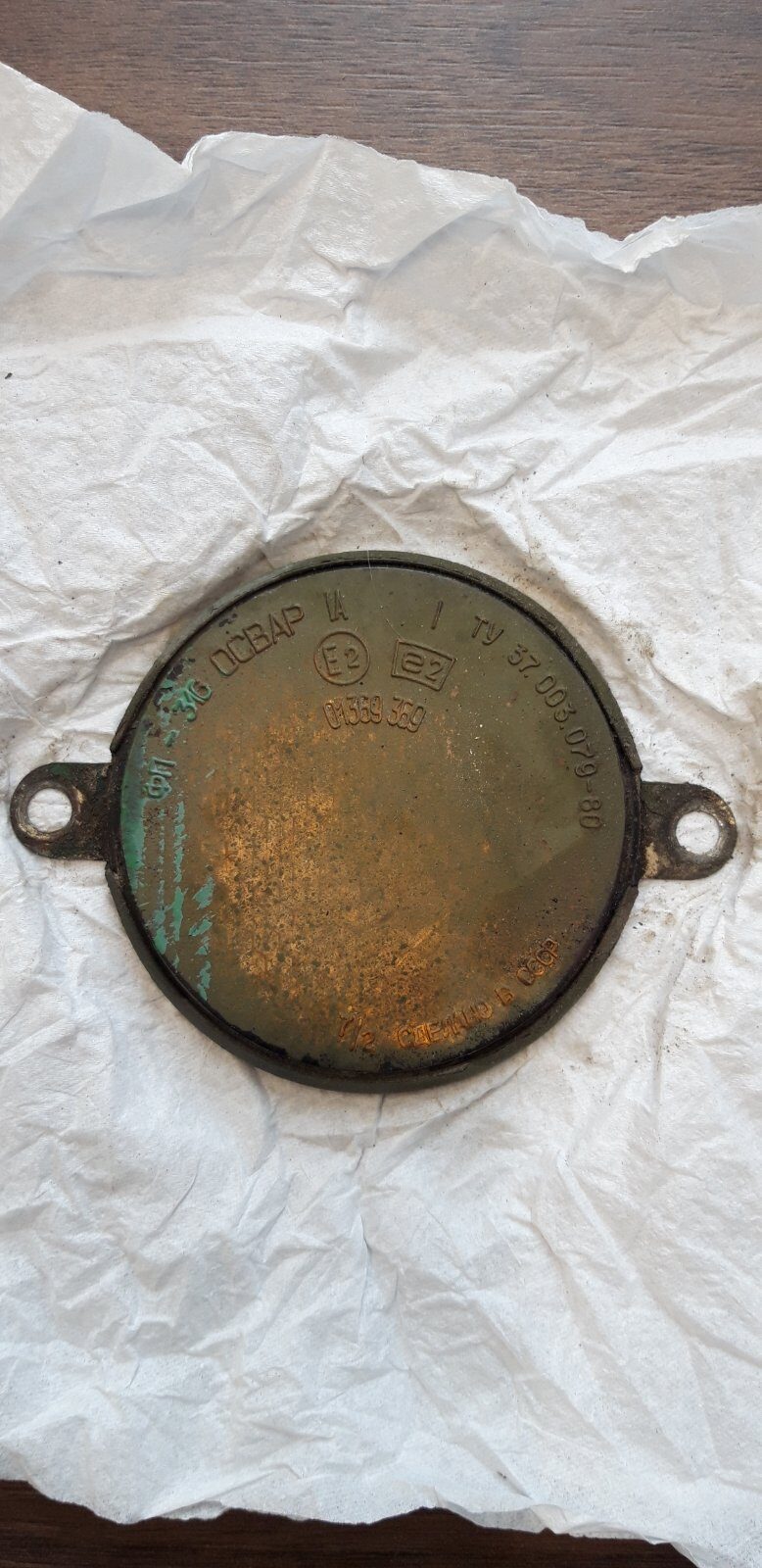

Фонарь подсветки - на основании остался код ФП-131А, порылся и нашел у себя такой же в сборе в металлическом корпусе - когда-то перед оригинальным, ставил себе на Жук. Установил его на прицеп.

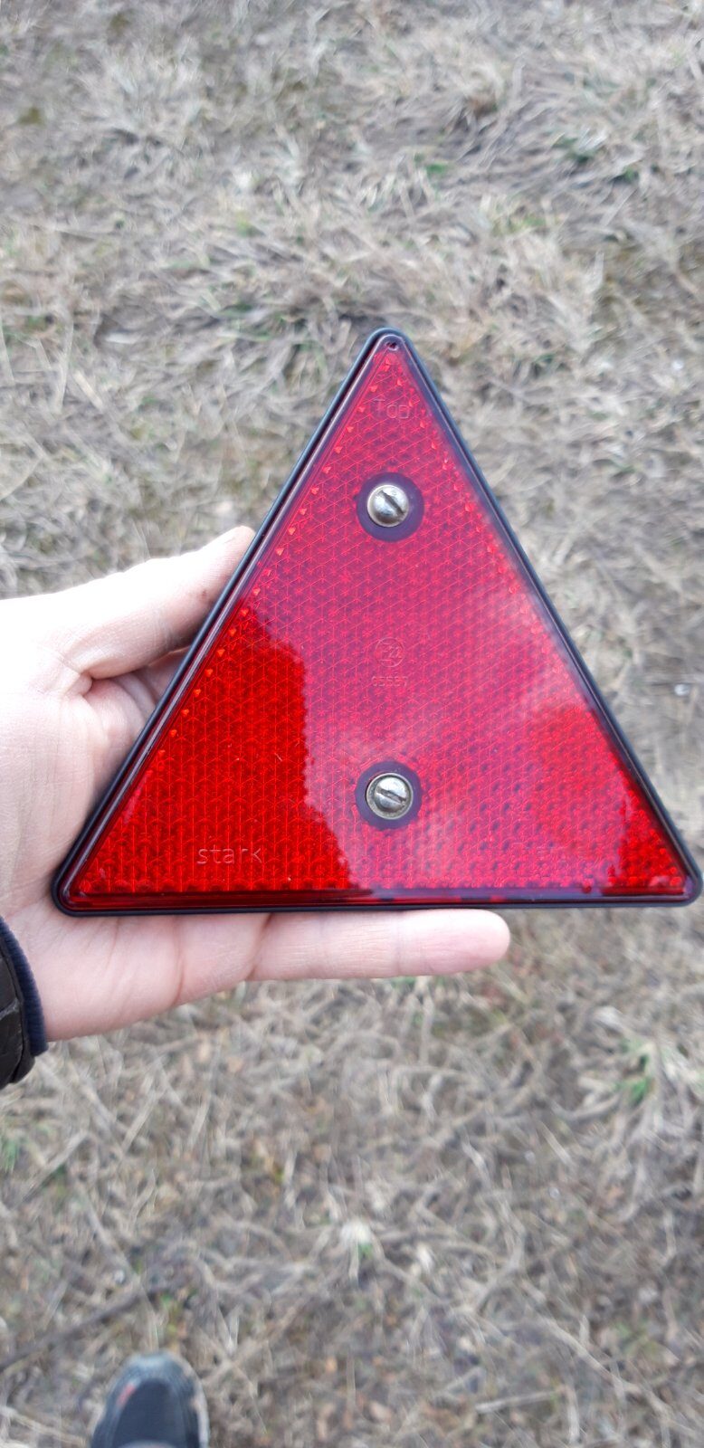

Замерил задние треугольные катафоты - в ближашем автомагазине купил пару новых (20грн/шт) - подошли точь в точь - скорее всего стандарт.

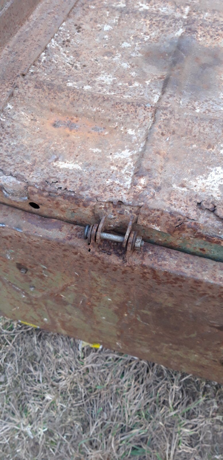

Задний борт болтался на непонятных ржавых осях, от чего был перекошен - выбил и повыкручивал и на их место подобрал более толстые и ровные болты:

Далее идентификация катафотов: ФП-316 или -311 или -310, в зависимости от цвета... Быстро найти их не удалось, среди автомагазинов что объехал - таких или близких не оказалось... на досках объявлений их много - и новых и даже СССР-овских...но пересылка стоит дороже самих катафотов ))).
По дороге в офис заехал на небольшой авторынок и на удивление нашел там что искал - новые производства Украины, 70 грн/4 шт. Неудержался и в этот же вечер поехал и смонтировал:

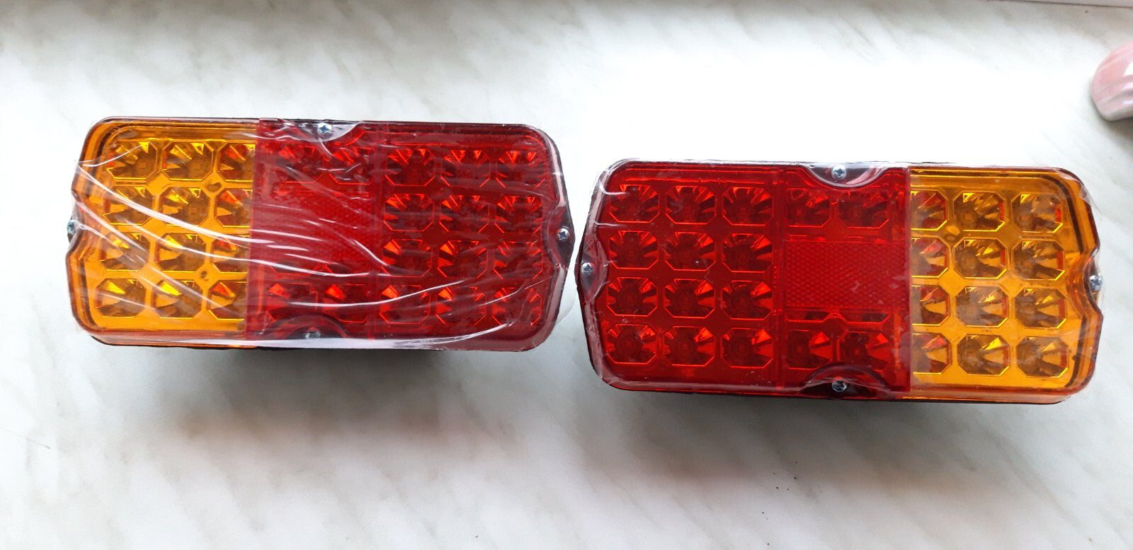

Также заказал через интернет магазин задние фонари и пару брызговиков.

Номер установлен на место. Также приехали задние фонари и брызговики:

Фонари светодиодные?
Сообщения: 2937
Сообщение #18 Сусанин » 25.04.2021, 10:44
vagprofi писал(а):Фонари светодиодные?
Да, арзамаского завода. Их сейчас массово делают много производителей, кому не лень. Цена довольно демократическая.
