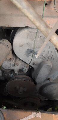

ZUK писал(а):чет мотор тоже раздербанили стартера уже нет и вакумный насос болты откручены наверное уже поменяли
да, он также некомплектный, подробнее обзор дам чуть позже...

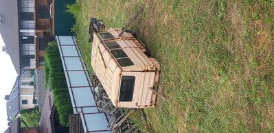

эвакуатор Мерседес Спринтер бежит довольно резво, порой я очень переживал что авто будет крениться, но эвакуаторщик опытный и контролировал ситуацию. Порой скорость достигала и 90 км/ч... примерно в 17 часов достигли дома. Казалось вот оно - приехали... но не так все просто.
Начали пытаться стянуть Жука с платформы с помощью легкового авто - не идет... буксует легковой - он легче Жука, даже без заднего моста... Зацепить лебедку на участке не за что, - все деревья маленькие, стационарных опор нет... тут еще и дождь пошел... зацепили лебеку за легковую - нифига.. тянет легковую на эвакуатор... в общем с нервами и переживаниями начали искать варианты. По итогу дозвонился до знакомого с Тойотой Лендкрузер... Он приехал, зацепили Жук на жесткую сцепку и понемногу, подкладывая бревна под заднюю часть рамы стянули его на землю...Хух... получилось! :clap:
Первые фото на месте прибытия (внешний вид):

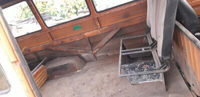

В пассажирском салоне увидел какой-то многоуровневый пол:
взял гвоздедер-монтировку и давай его срывать. Под ним - обычный пол, покрытый линолеумом. Вот такая куча дерева в итоге собралась от 2-го пола.

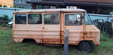

по приезду снял первый обзор состояния и комплектности - смотрим:
кузов и рама:
Двигатель:

Сообщение #27 Chasopis » 20.08.2021, 13:13
Ох знатно его раздербанили...

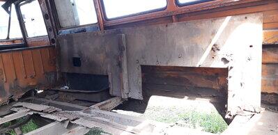

Начал разбирать все пылесборники и прочие ненужности:
Срезал остатки тумбы пассажира
Снял обшивки боковин, еле-еле выдрал потолок - не хотел долго сдаваться, - он был провисшим, по краям намокшее двп, на которое наклеен ковролин, снял обшивку перегородки...
Зрелище не очень приятное, низ перегородки полностью гнилой, боковины более-менее живые, потолок обычный, коррозии местами на поперечных усилителя- видимо влаги много там было... а в целом - никаких отличий от других модификаций Жука...

Далее начал демонтировать и ее... пришлось применить монтировку, болгарку и нож, снимается очень тяжело, хотя она не приклеена. В итоге моему взору открылось следующее зрелище - в других Жуках я такого раньше не видел:
Какие то металлические направляющие (в хлам проржавевшие) а между ними фанерные вставки. В направляющих - есть болты крепления, возможно для ремней безопасности, или для правильного крепления сидений...

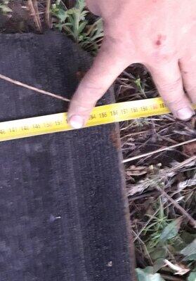

оставлю тут размеры потолочной обивки оригинала:
239 см х 156 см (по краям), задняя сторона имеет форму овала, по краям больше, по середине - меньше.
Расстояние от переднего края до переднего фонаря освещения - 45см, от заднего края до заднего фонаря - 57см.

Начал демонтаж пола - фанерные вставки посредине, по бокам и кусок в задней части кузова.
Эти фанерные полосы закреплены на некоем металлическом каркасе, который болтами крепится в 4х местах к выступам, приваренным к раме. Этот каркас вхлам съеден коррозией. Он используется очевидно как силовой каркас, к которому крепяться пассажирские сидения и ремни безопасности в нижних точках.
Срезал всю гниль до рамы, - сейчас открылся доступ для дефектовки и работы с рамой изнутри салона.
